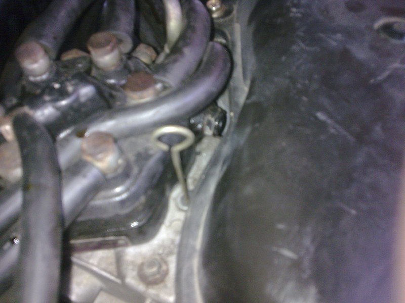

Bon, alors après de long jours de tergiversations et de réflexions à propos de ce problème, je me suis résigné à tout remonter pour l'amener à un "vrai" mécano.
C'est à ce moment là que j'ai remarqué un petit quelque chose qui m'a intrigué: Il me manquait le petit bouchon au dessus de la boite à air, vous savez, ça:
Dans un premier temps, je me dis que c'est pas possible que ce soit aussi simple, mais je tente tout de même de démarrer en bouchant le trou avec un doigt qui passait pas là, et là miracle, tout tourne rond... j'enlève le doigt et le "problème" revient. Ya pas à chercher plus loin, ça vient de là....
Je cherche déjà un moyen de me refaire un bouchon tout en prenant une baladeuse histoire de voir si des fois il ne se planquerait pas quelque part... Et il y était en plus, caché dans le fond du "V".
Bref, je suis vert d'avoir galéré si longtemps ( et d'avoir raté le rencontre Giugiaro ) à cause de cette connerie... :evil:

Messagepar Chris_DeLorean » Mer 27 Mai 2009 à 08:24
Tu n'as plus du tout de claquements du tout ? Ton moteur ne cale plus au ralenti comme sur la vidéo ?
Chris.

Messagepar mickealkeal » Jeu 28 Mai 2009 à 01:32
Non, plus rien du tout, le ralenti est très stable, et plus de claquement... Comme quoi parfois un petit rien peut avoir des conséquenses énormes...

Messagepar Chris_DeLorean » Jeu 28 Mai 2009 à 08:09
Bonne nouvelle et la source n'a vraiment rien à voir avec les solutions proposées. :lol:
Je me demande tout de même ce qu'était ce bruit métallique à la fin de ta vidéo.
