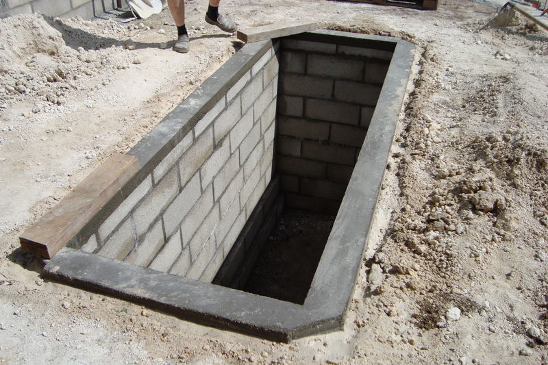

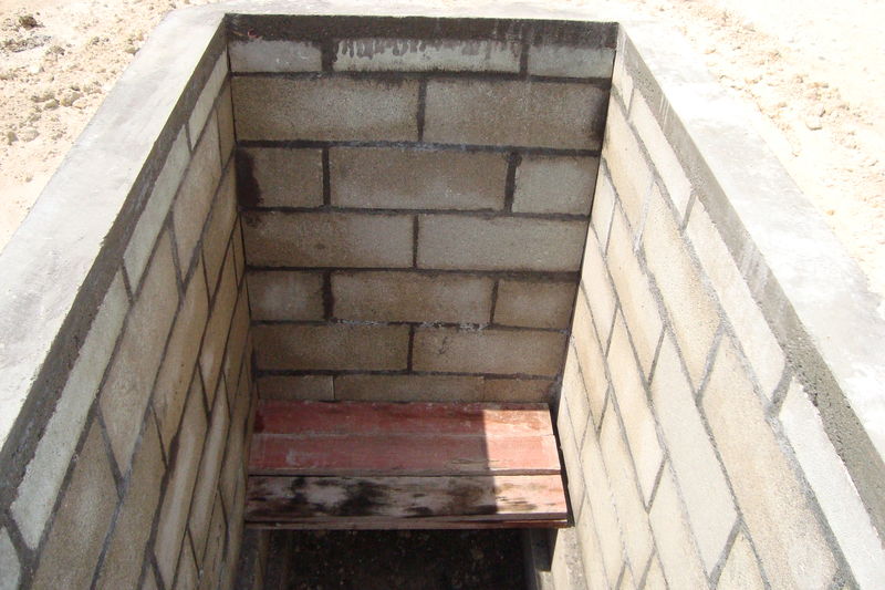

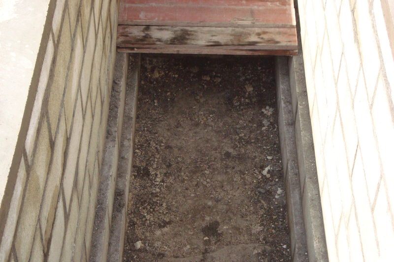

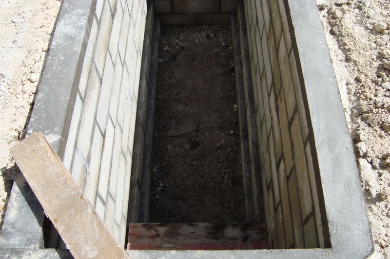

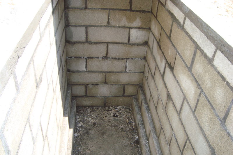

Messagepar cooldrick » Jeu 03 Nov 2011 à 15:32
voici des photos de la fosse qui fait 1m85 de profondeur
:wink:
Messages: 2601
Messagepar arcadion » Jeu 03 Nov 2011 à 15:50
Ah yes !
Super les photos !!!
Je me rends mieux compte de ce que tu voulais dire avec les "marches"... car 1m85 c'est très profond (c'est plus grand que moi les bras levés.... j'déconne :lol:)
Vu le nombres de parpaings, s'il s'agit de parpaings de 40x20 cm, elle fait donc 2m40 sur 80 cm ?
Ca te sert à quoi de pouvoir moduler la profondeur ? (personnes de tailles différentes ?)
Maintenant que je vois ca, je me dis qu'il y aurait aussi moyen de faire à une extrémité des marches plus grosses pour faire une sorte de mini escalier ?
Michel, je suis preneur de tes plans bien volontiers. Je ne vais pas me lancer là dedans sans avoir un minimum comparé ce qui se fait dans le domaine :D
Chris.
Messagepar cooldrick » Jeu 03 Nov 2011 à 17:31
en fonction des hauteurs de voitures et aussi du travail à faire dessus.
pour changer une ligne d'échappement ou faire un embrayage tu as besoin d'être plus haut que pour faire une vidange.
Et c'est vrai qu'en fonction de la taille des personnes ça peut aider aussi :mrgreen:
