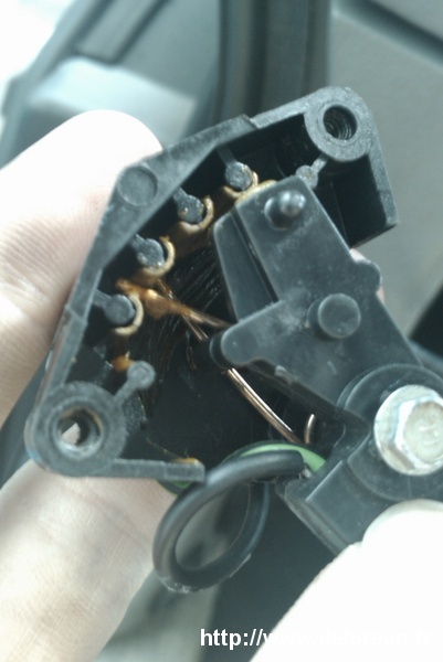

Je dois maintenant m'attaquer au remontage du comodo (côté droit), et c'est là que ça coince... Comme un c*n, je crois que j'ai paumé une pièce au démontage (c'est traitre ces machins là), du coup mon comodo est paraplégique, un peu mou du genoux quoi...
Alors voici une photo, j'aimerais bien savoir s'il me manque une pièce (ou plus) :

Messagepar ZTAVIO » Mer 21 Juil 2010 à 14:12
Ben disons que là comme il est dans ma main, si je fais aller le manche de haut en bas, ça bloque nulle part quoi.
J'sais pas, j'imagine qu'il devrait y avoir un genre de ressort qui le maintiendrait à la position "neutre". Enfin, j'dis ça je vois pas du tout comment ça fonctionne. J'ai l'impression que si je le remonte comme ça derrière le volant, le manche va tomber vers le bas...
Je sais pas si je m'exprime correctement... mais je veux bien une photo de ton comodo si jamais... 8)

Messagepar Cortex » Mer 21 Juil 2010 à 18:57
Il te manque un petit barillet en laiton qui fait contact.
Je remonte mon comodo (Il m'a sauté à la gl quand je l'ai démonté) et je te poste les tophos ce soir,

Messagepar Cortex » Mer 21 Juil 2010 à 21:51
Une bonne et une mauvaise nouvelle :
La bonne :quand je vois ta photo, je suis pas sur qu'il te manque le barillet.
La mauvaise : incapable de remonter ce p)(/%ç& de comodo.
Le barillet dépasse du "machin" mobile et doit faire contat avec les plots en laiton, tu devrais le voir dépasser sur le tien.
Pourrais-tu faire une photo sous un autre angle pour montrer comment est monté le ressort ? Ca m'aiderait :-)
