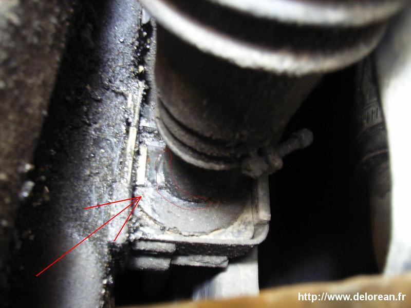

ma craimaillere de direction fuit...

Messagepar jojo » Lun 19 Mai 2008 à 14:37
ca fuit ici : Image
peut etre qu'une bonne soudure?
Messagepar Alex » Lun 19 Mai 2008 à 14:43
change là, c'est facile à faire tout seul je l'ai fait. 350€ en echange standart chez Ed.
Messagepar Stainless » Lun 19 Mai 2008 à 21:35
ce que tu montres, c'est la jointure entre le tube et le sielntbloc.
ca ne peut fuire que des soufflets.
si tu n'as pas de jeu, =gardes la !
Messagepar jojo » Lun 19 Mai 2008 à 22:35

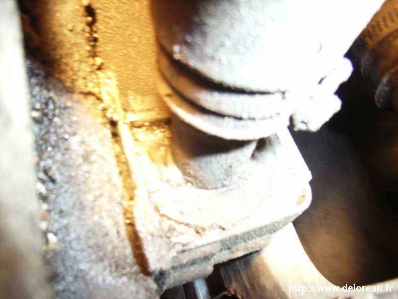

je n'ai pas de jeu , mais si ca fuit a cet endroit la; j'ai l'impression que c'est fissuré pile a la jointure la ou j'ai entouré... quand je presse le souflet toute l'huile s'en va la...
