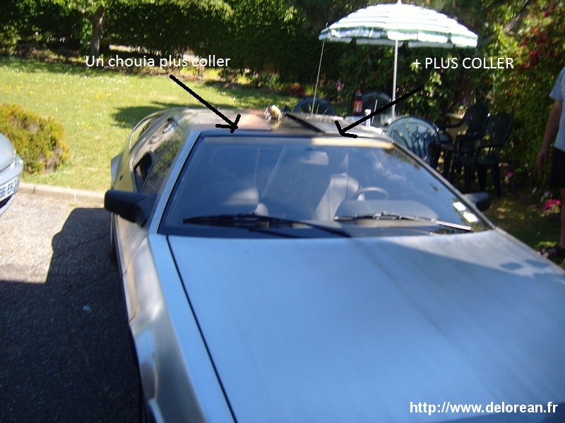

A l'arrivé au pays ta delorean avait la porte dans cet etat la :
Ce qu'il te faut faire c'est ça :
Et enlevé toute les cales à l'avant et en mettre 2 a l'arriere les petites je parle , la grosse cale doit se mettre a l'avant car tu dois la faire decaler ta porte un chouia !
Si tes portes se souleve ça peut aussi etre a cause des charniere et de la portes , je m'explique la porte repose sur des charnieres tu peux faire en sorte quelle soit plus ou moins parrallele donc la technique et de deviser tout les boulons et soulever/appuyez la portes contre les charnieres ce qui fait quelles sont collées a la porte et SANS JOUR

Pour remettre tes portes comme cela :
Si Tu remarque bien les portes ne sont jamais a 90° (angle droit) avec le ttop , elles sont plus ou moins entre 65° et 75° dans certain cas elles sont vers 80° ce qui peut etre genant sur les forces du TTOP car le poids est pas repartit pareil ...
Il te faut la Barres de torsions qui souleve la porte et le verin qui soulage la barre donc si tes portes sont a 90° le verin n'aura aucun effet sur la barre et trop de poid sur la barres risque de la briser !
(a force)
Un bon montage c'est ça :
