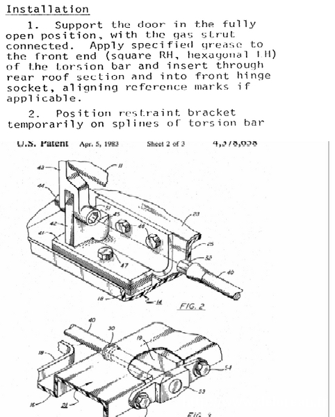

Messagepar delorean29 » Dim 16 Mai 2010 à 17:13
J'ai TROUVER !!! Fabrice et Thierry voila la solution demander !!!
Donc Carré a DROITE et Hexagonal a GAUGHE !
Dans le sens de la conduite !

thierry a fait juste une petite érreur au remontage des charniéres avant , juste une inverstion a faire car la partie exagonal ou rentre la barre de torsion va coté conducteur et la partie carré coté passagé
