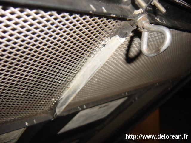

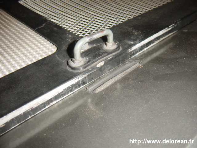

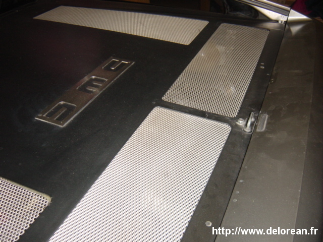

Fabrice, pour revenir à la question précédente, ci dessous qlqs images de la config. sur 3308.
Pas de jeux à la fermeture du capot moteur mais une contrainte (à froid)
J'ai délibérément choisi de laisser en l'état et je n'ai pas eu de souci pendant 3 ans.
Jusqu'au jour ou j'ai commis l'erreur de fermer le capot en appuyant au centre des deux grilles AR...sanction immédiate et fissure de la jonction.
J'ai réparé en ajoutant un renfort aluminium sur la nervure inférieure collé à la résine EPOXY. Reste à reprendre la finition de la face supérieure et à prévoir une peinture pour une finition sans défaut...

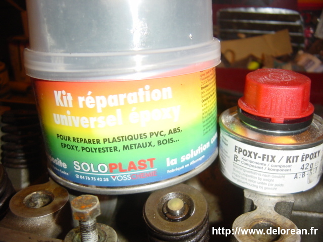

Christophe, ci dessous le type de résine pour les petites réparations.
EPOXY chargé micro ballons de verre, facile à mettre en oeuvre, tu trouveras ça chez CASTO.
J'utilise cette résine pour la réparation de mes PàV, c'est nickel :wink:

Salut Marcus,
merci du tuyau... je connaissais, c'est comme du synto.
Je posais plutot la question de la fibre, car à part chez Weber plastiques, je ne connais pas de revendeurs (et aller chez Weber avec mes horaires de travail, c'est impossible actuellement).
A+, Chris.
Messagepar Alex » Mar 04 Mai 2010 à 20:55
J'avais utilisé la même résine pour une réparation similaire, il me semble que dans le kit il y a quelques feuilles de fibre, sinon tu en trouve dans des magasins de pieces auto...
Messagepar MARCUS » Mar 04 Mai 2010 à 21:04
En effet, on trouve de la fibre dans les grandes surfaces auto mais si tu souhaites avoir plus de choix au niveau du grammage et types de trames pour des travaux de finition ou du gros oeuvre, tu peux trouver ça dans un surfshop.
Je dois avoir les coordonnées de détaillants qui fournissent les amateurs de PàV pour la construction et la réparation (verre, epoxy, carbone etc)
Je retrouve ça et je t'envoie le tout en MP :wink:
