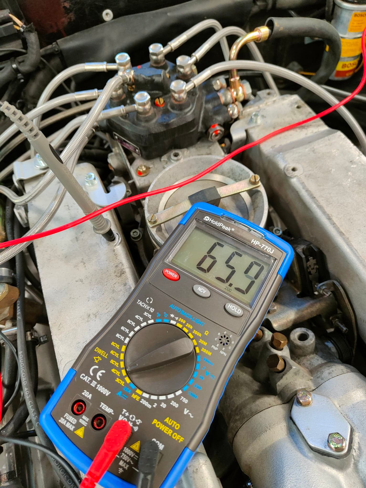

Quand je place mon multimètre sur l'échelle DWell 4 Cyl il m'affiche 99. quand la voiture tourne et que je le connecte sur le fil orange et la masse ça m'affiche 64 mais que j'ouvre ou ferme la richesse la valeur ne change pas ...

pour le reglage de la richesse ; cette valeur de 64 ne correspond a rien, donc soit la prise de mesure n'est pas bonne, soit le calculateur est HS

Pour le Kjet; si le calculateur était mort le Kjet tournerais pas ? je pense plus que c'est un problème de pièce intermédiaire :ios_11: ou le multimètre Chinois qu'on m'a dépanné ...

le calculateur ne sert qu'a reguler la richesse ; qu'il soit HS, bloqué ou absent n'empechera pas le moteur de fonctionner. (les versions anterieures de KJet n'en ont meme pas. Le K-Lambda est l'avant derniere version.).
en jouant sur la vis de richesse on doit entendre une variation dans la frequence de la vanne de cadence. si ce n'est pas le cas, c'est que la boucle de regulation est HS. ( les deux autres cas de figure sont ; 1) sonde lambda HS mais dans ce cas la valeur est fixe = 50% en mode duty-cycle soit 45° en mode dwell / 2) le switch de plein gaz est bloqué fermé , dansd ce cas la valeur est fixe = 60% soit 54° ). encore uen fosi cette valeur de 64 ne correpond à rien.

Quand je touche la vis de richesse j'entends la variation de régime et aussi la vanne de cadence buzzer ou pas.
C'est juste que sur mon multimètre la valeur ne bouge pas, je peux bouger d'1/4 ou 1/2 la richesse la valeur sur le multi ne change pas. Elle change uniquement quand je raccorde le multimètre à la masse et à la cosse de diag ça passe de 99 à 63.9 64.
Je me fais prêter un analogique demain je vais voir si ça vient pas de mon multimètre.

d'après les réactions, la boucle semble réguler correctement. c'est l'outil de mesure qui ne va pas, ou le branchement.

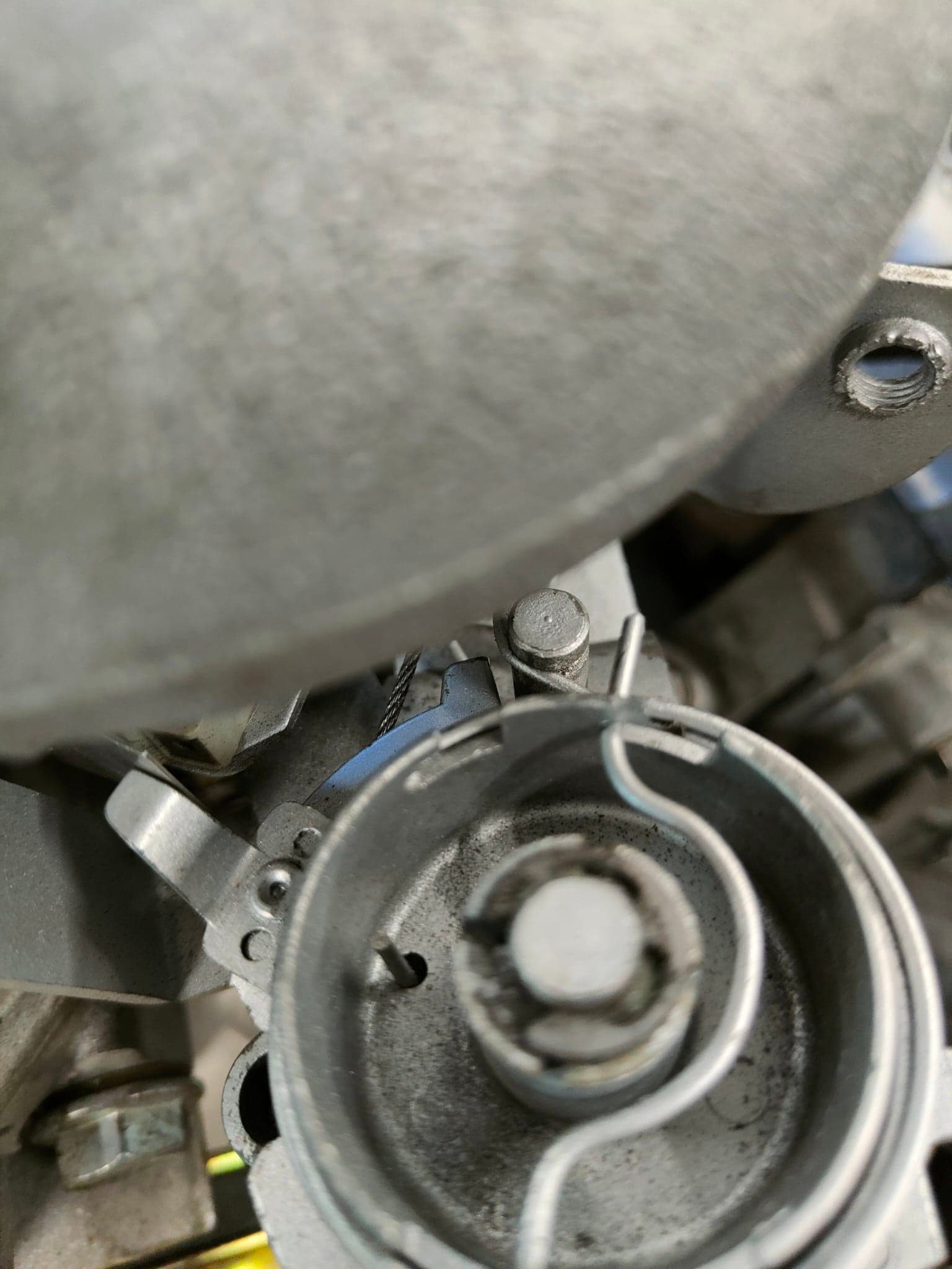

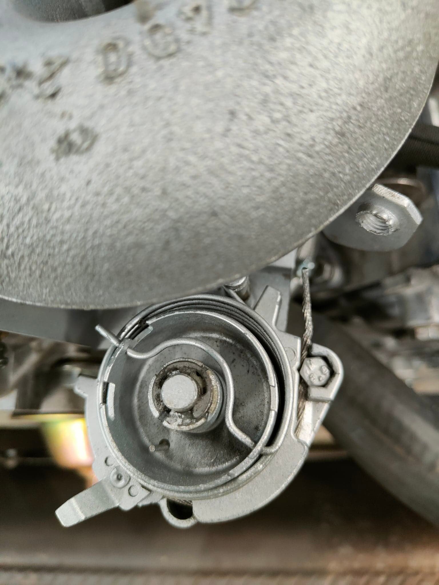

Pour commencer j'ai refais comme tu (Stainless)m'as indiqué pour régler uniquement le câble d'accélerateur, quelqu'un à la pédale poulie en butée haute et serrage de la vis de blocage.
Tout est ok au niveau tension cable, quand je lache la pédale je suis en butée basse et quand j'appuie je suis bien en position haute avec contact au niveau du switch plein gaz.
Le problème c'est quand je viens positionner la biellette je me retrouve avec ça en position basse :
Et ça en position haute:
Si je "raccourci" la biellette je touche le switch plein gaz mais je me retrouve avec encore plus d'écart à la position basse...
Après la voiture n'accélère pas étant donné que je réajuste le microswitch de ralenti en fonction.
Donc pour cette partie j'avoue que je séche un peu ...

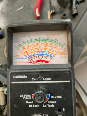

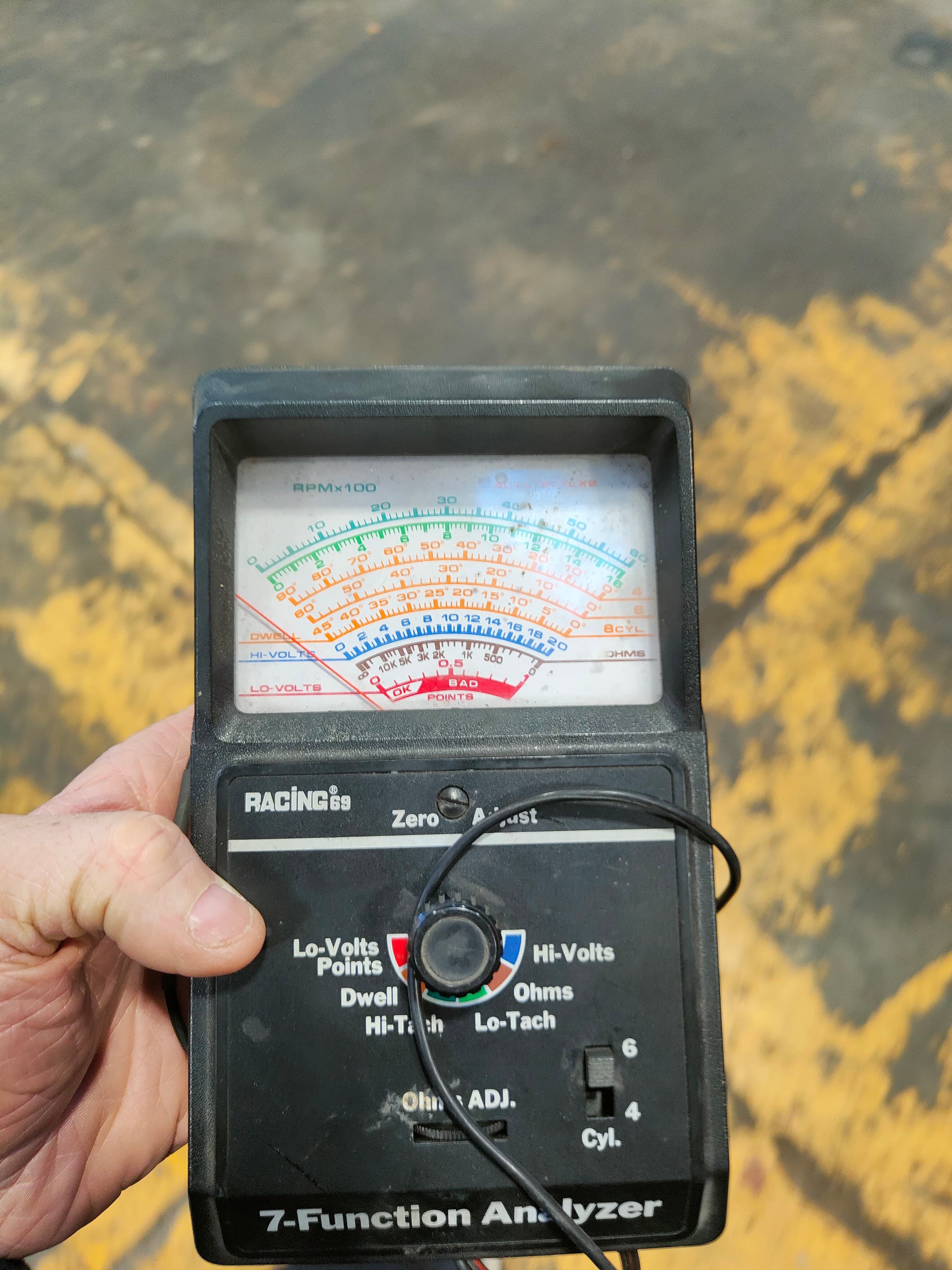

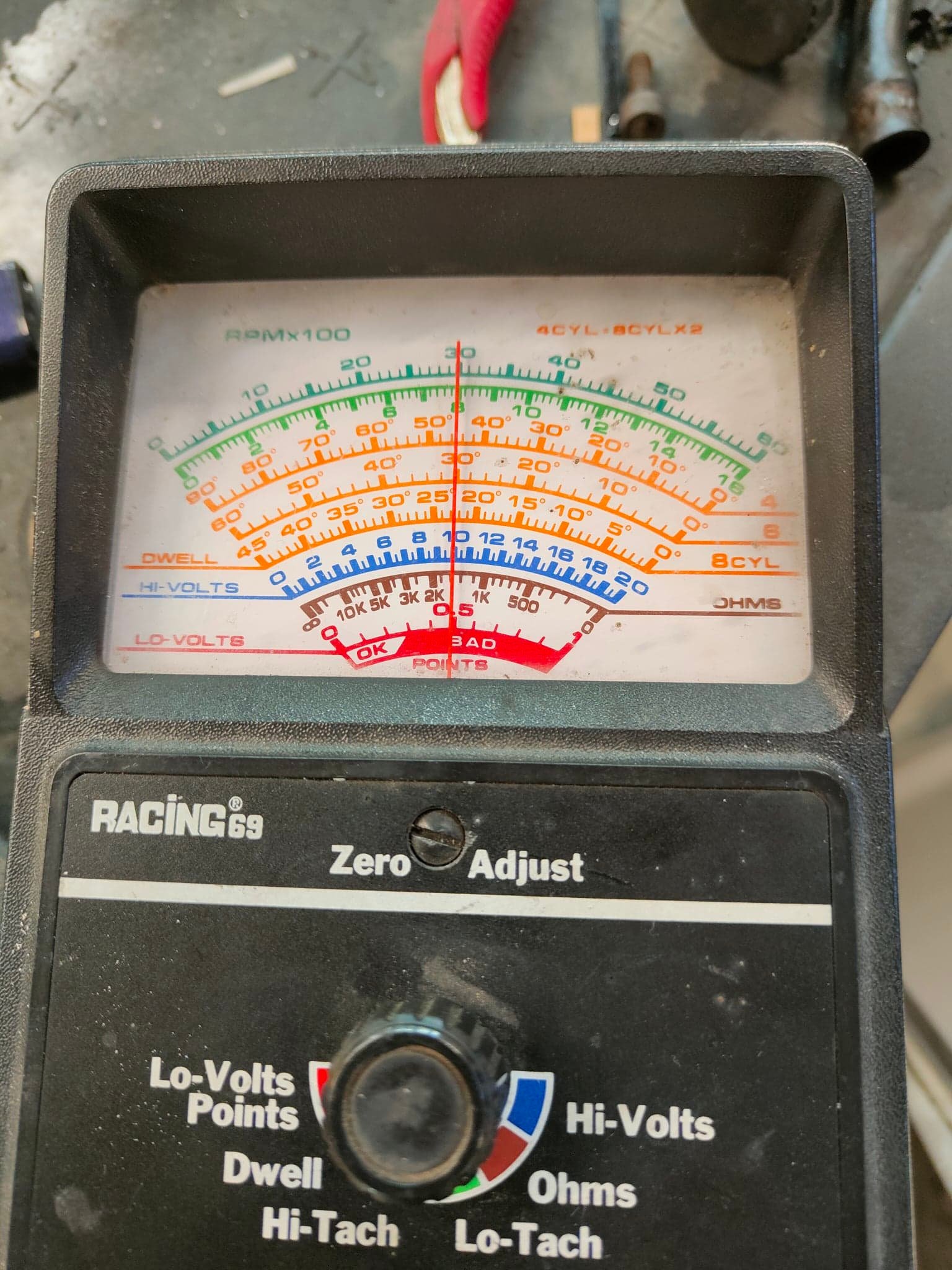

Je me suis amusé à mettre l'analogique et le multimètre pour comparer les valeurs et je me retrouve avec ça au départ:
Multimetre:
Analogique:
Du coup j'augmente la richesse (la voiture était pauvre au départ et ne voulait pas démarrer)
et je me retrouve dans une phase d'oscillation ou le Dwell meter fait le Yoyo ainsi que le moteur du coup ... Il partait de 80° à 30° sur la ligne 4cyl visible sur les photos et la je me rend compte que la fameuse prise d'air de la vis de richesse me fausse complètement mon réglage !!!
Du coup j'y vais vraiment doucement sur la vis et je rebouche à chaque fois et je me retrouve avec ça :
J'augmente le régime moteur à la poulie pour voir les variations et ça ne bouge quasiment pas en augmentant le régime, je reste sur cette plage de 45° à 55°.
Par contre le switch plein gaz n'a plus aucun effet... Avant de régler au Schtroumpf la richesse quand j'appuyé dessus l'analogique passait de 70° à 40° et maintenant que je suis dans la bonne plage ralenti/standard ça ne change absolument rien quand j'appuye dessus ...
Peut etre un suicide en direct, je sais pas.
En tout cas la voiture tourne vraiment super bien !

Messagepar Stainless » Jeu 17 Nov 2022 à 19:53
il y a du progres. et il y avait donc bien un soucis avec l'outil de mesure; maintenant les mesures sont coherentes, tout comme le comportement de l'injection.
- la richesse est bonne puisque ca regule autour des 50%.
- le switch de plein gaz a probablement un faux contact. un de plus.
quant au cable d'accelerateur ; maintenant que la pedale et la poulie sont synchro, il faut juste jouer sur la biellette afin qu'elle soit legerement en tension au repos. on se fout du jeu en butee basse ; au contraire, il faut qu'il y en ait pour maintenir un peu de tension sur le switch.
