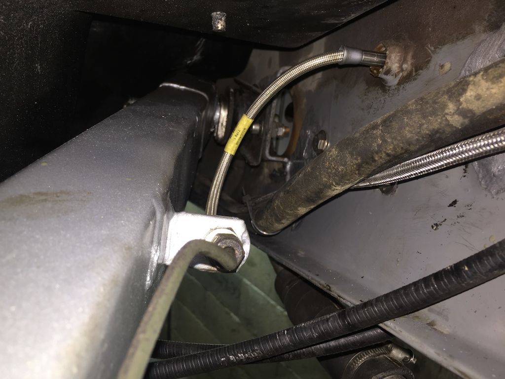

Aujourd'hui des nouvelles de mon Kjet!
Si après ça ça ne tourne pas rond..... :mrgreen:
J'ai également fais mes vis des TAB's arrière avec les silent-bloc.
Coté passager pas de problème.
Par contre coté conducteur :evil: :evil: :evil: :evil: :evil:
La vis était soudé par la rouille très légère mais bien soudé!!!
En voulant la dévissée elle a bien sur cassé.
J'ai du démonté le bras complet, pour viré le bras il faut dégager la durite de freins (d'origine) qui de même bien soudé dans le support, j'ai donc du la défoncé pour la retirer (A moindre mal car d'origine donc changé par des durites Inox) et ensuite j'ai passé plus de 45 min à taper comme un dingue sur la vis pour la débloqué même en chauffant ça ne donner rien.....
MERCI MA BELLE DELOREAN......... :twisted:
Enfin maintenant c'est ok.
La suite purge complete du circuit de freins.

Messagepar Kherns » Sam 19 Sep 2015 à 06:27
C'est la vis du support de plaque qui a pété ?

Kherns a écrit:C'est la vis du support de plaque qui a pété ?
"Les Deux" la vis du support du silent bloc ainsi que la vis du bras arrière complet.

Messagepar Kherns » Sam 19 Sep 2015 à 22:30
:mrgreen: ok j'ai eu la même....couper le TAB et Dremel :|
Re: Max Vin#17111
Messagepar liquidsnake » Dim 20 Sep 2015 à 08:04
Moi la vis était en banane et ne sortait Pas du tab jai du percer au travers
