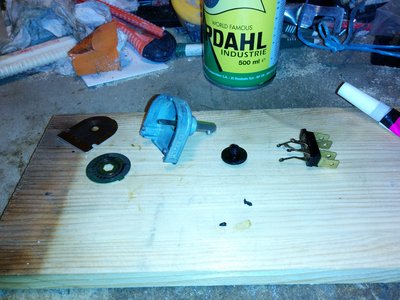

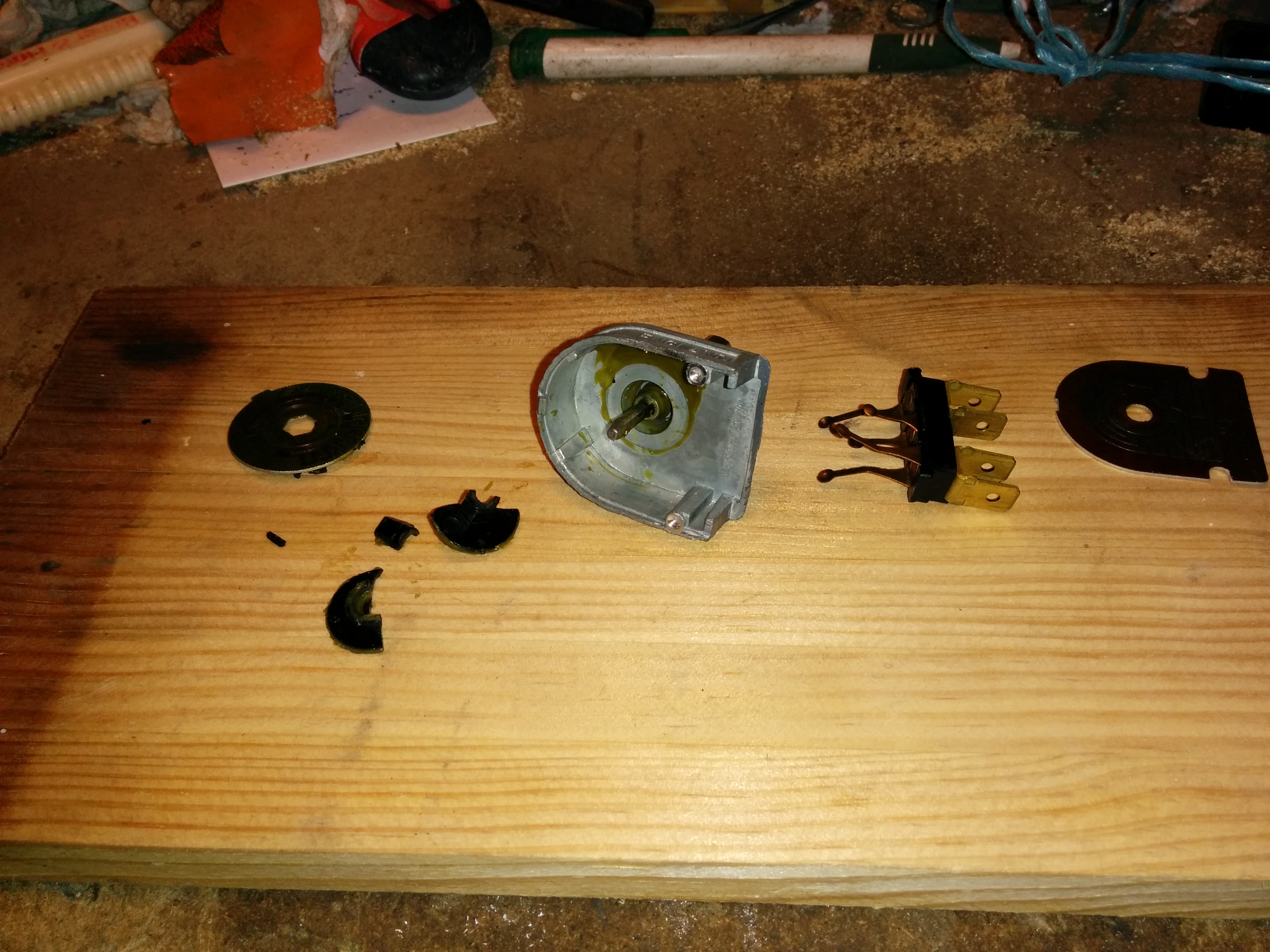

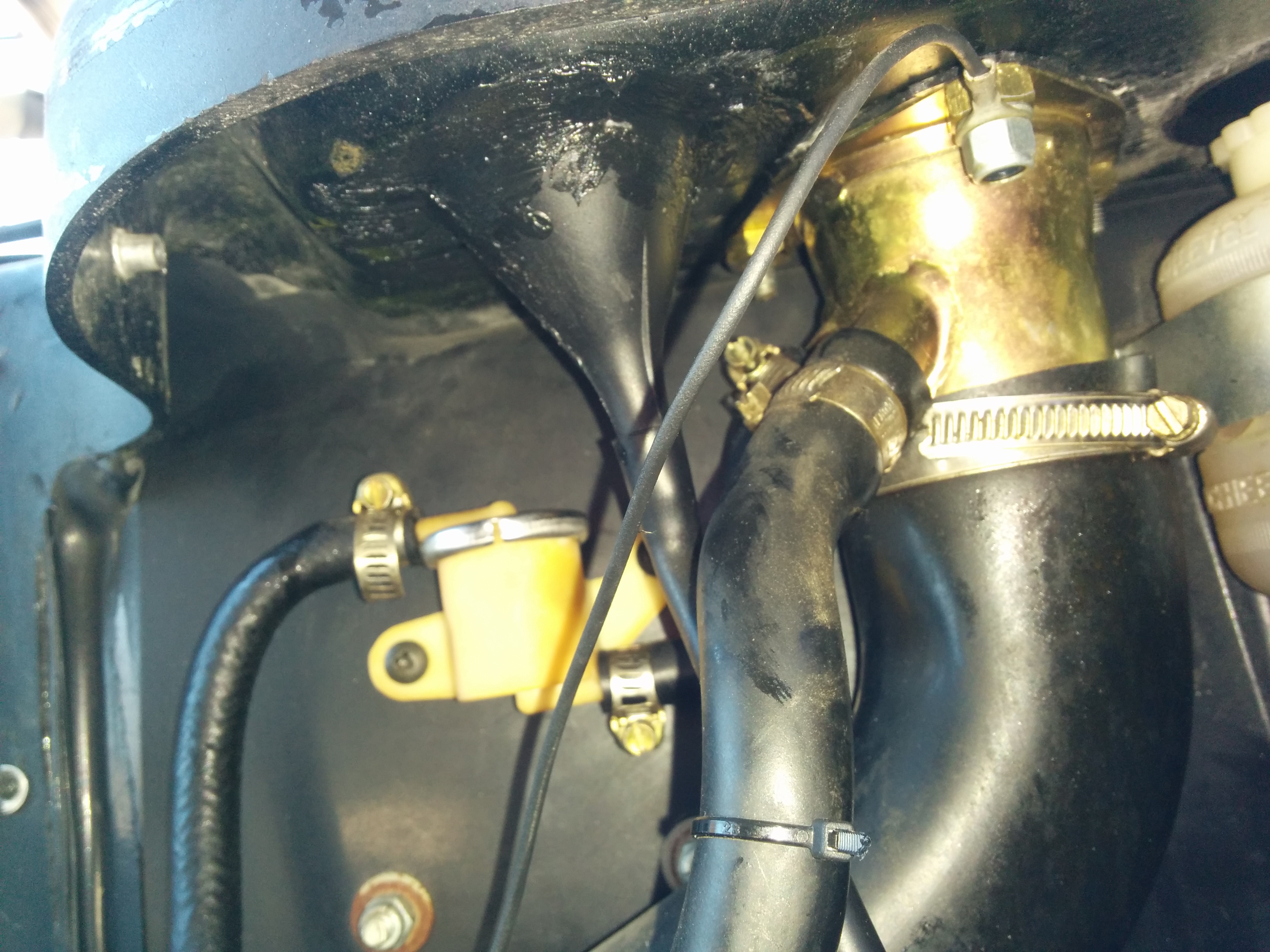

J'espère que vous allez bien en cette fin d'année :) Je profite de mes congés et du beau temps pour regarder quelques trucs sur la voiture après avoir fait quelques kilomètres avec. En gros réparation du rhéostat avec la technique de Dimitri (merci ! j'avais le même soucis que toi !) Ce dernier ne va pas servir bien longtemps, vu que je changerai les ampoules du TDB pour des LED's bientôt, mais au moins il fonctionne. Ajout d'un entonnoir pour l'évacuation de l'eau à l'avant (merci Raph !). Et il faut que j'ajoute le module de temporisation pour les LED's que Cyril m'a confectionné. Mais actuellement j'ai eu un soucis avec ma pompe de lave-glace que j'avais déjà démontée -_- Mais cette fois c'est plus chiant, la pompe ne tourne plus et en démontant, j'ai vu qu'il y avait une fuite de liquide et que la pompe baignait dedans... J'ai a nouveau démonté et essayé de balancer du 12V dans la pompe mais plus rien... Vous savez comment on démonte la pompe du bocal ? (il faut tirer dessus ou tourner ? J'ose pas forcer de trop...). Pour le remplacement, il faut prendre la correspondance exacte chez nos amis anglais ou Ed ? ou alors vous avez des modèles qui conviennent et qui se trouvent plus facilement ?
