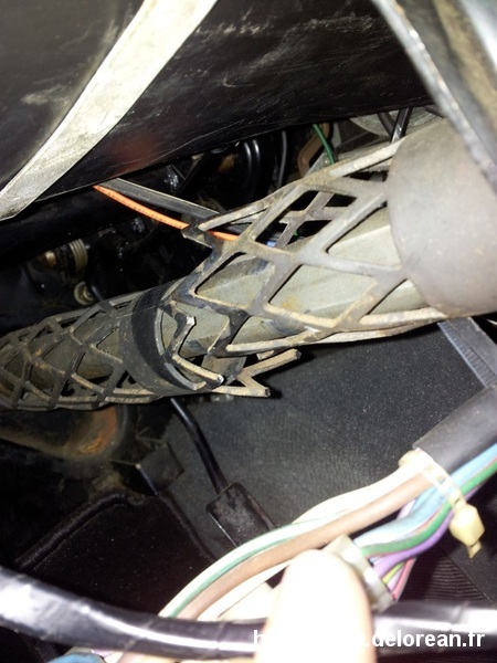

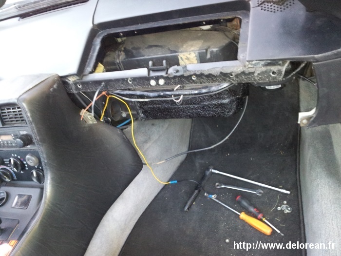

Après ce petite rassemblement, reprise des choses sérieuses avec le changement de la planche de bord ! ( Hyper facile à démonter pour l'instant ! )
Mais un problème en cachant souvent un autre, j'ai eu une belle surprise en démontant les protèges genou.
Depuis plus d'un an, mon volant bougeait de haut en bas et c’était énervant mais je ne m’étais jamais vraiment penché sur le problème.
Et la, en enlevant un gros scotch noir ( j'ai toujours des surprises de merde en enlevant des scotch sur cette voiture :twisted: ) j'ai trouvé sa !!!
Sa calme de se dire que j'ai roulé un an comme sa !! :?
Pour Jojo et Djamel: Mon problème de direction vient en partie de sa ! En effet, quand j'ai enlevé le scotch qui tenait les deux bouts liés, sa tourne presque tout seul !! :D
petite questions maintenant, suis-je obligé de changer toute la colonne de direction ou je peux juste changer la pièce cassée ??
Messagepar LaurentC » Mer 04 Sep 2013 à 11:05
Ca fait peur ! Peut-être que Ed en a un qui traine.

Messagepar chopine29 » Mer 04 Sep 2013 à 12:15
Moi j'aurai ressouder 8)

Messagepar MARCUS » Mer 04 Sep 2013 à 12:48
Réparation par soudure oui, regardes de diamètre de la cage, si un morceau de tube peut être placé à l'extérieur pour renforcer le montage soudé.
Messagepar Bastien-fma » Mer 04 Sep 2013 à 13:04
Oui j'y ai bien pensé à ressouder. Mais il y à très peu d’oxydation au niveau des cassures, donc sa doit être un alliage et ça ne va pas être facile à ressouder donc. En plus de cela, il n'y à pas beaucoup de matière et il faut remettre sa bien droit et à sa place.
Il faudrait que je retrouve la même taille sur une colonne de direction à la casse ou bien que je mette un autre tube de renfort...
Sinon il faudra investir !

Messagepar djamel » Mer 04 Sep 2013 à 17:29
voila ce qui explique :)
Messagepar Domi » Mer 04 Sep 2013 à 18:18
Il y a du avoir une sacrée force pour que ça casse comme ça :?
Messagepar Biduleohm » Mer 04 Sep 2013 à 18:20
Attention aux modifs sur cette pièce, elle est faite pour se déformer lors d'un accident afin que la colonne ne devienne pas un pieu. Je suis partisan du bricolage et de l'économie mais safety first et là je m'amuserais pas trop à bricoler cette pièce. Ceci dit si t'as les compétences pour faire un truc propre qui ne modifie pas la réaction de la pièce lors d'un accident alors pas de souci ;)

Messagepar Bastien-fma » Mer 04 Sep 2013 à 18:38
Peut être que ma voiture à déjà été accidentée ! ou peut être que le géant à qui elle appartenait avant s'aidait trop souvent du volant pour sortir de dedans ! je ne sais pas
En tout cas sa m’embête de devoir changer tout ma colonne de direction pour cette simple pièce... :x

Messagepar SilverSpartan » Mer 04 Sep 2013 à 21:06
Houla Bastien ! Effectivement ça craint. Et tu sais quoi, mon volant bouge également de haut en bas comme toi. Je pensais avoir du jeu dans la colonne mais s'il faut j'ai la même surprise qui m'attend... :shock:

Messagepar jojo » Jeu 05 Sep 2013 à 17:38
J'ai le même problème
mais à part le jeu énorme, ca roule
