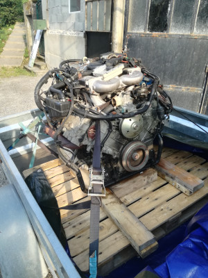

Du coup, grâce à Cédric et son ami j'ai pu acheté un PRV de R25 en super état, vidéos à l'appui le moteur tourne très bien, démarrage à froid et à chaud :ios_50:
Ça va me permettre de me concentrer sur d'autres points et la rouler plus "rapidement".

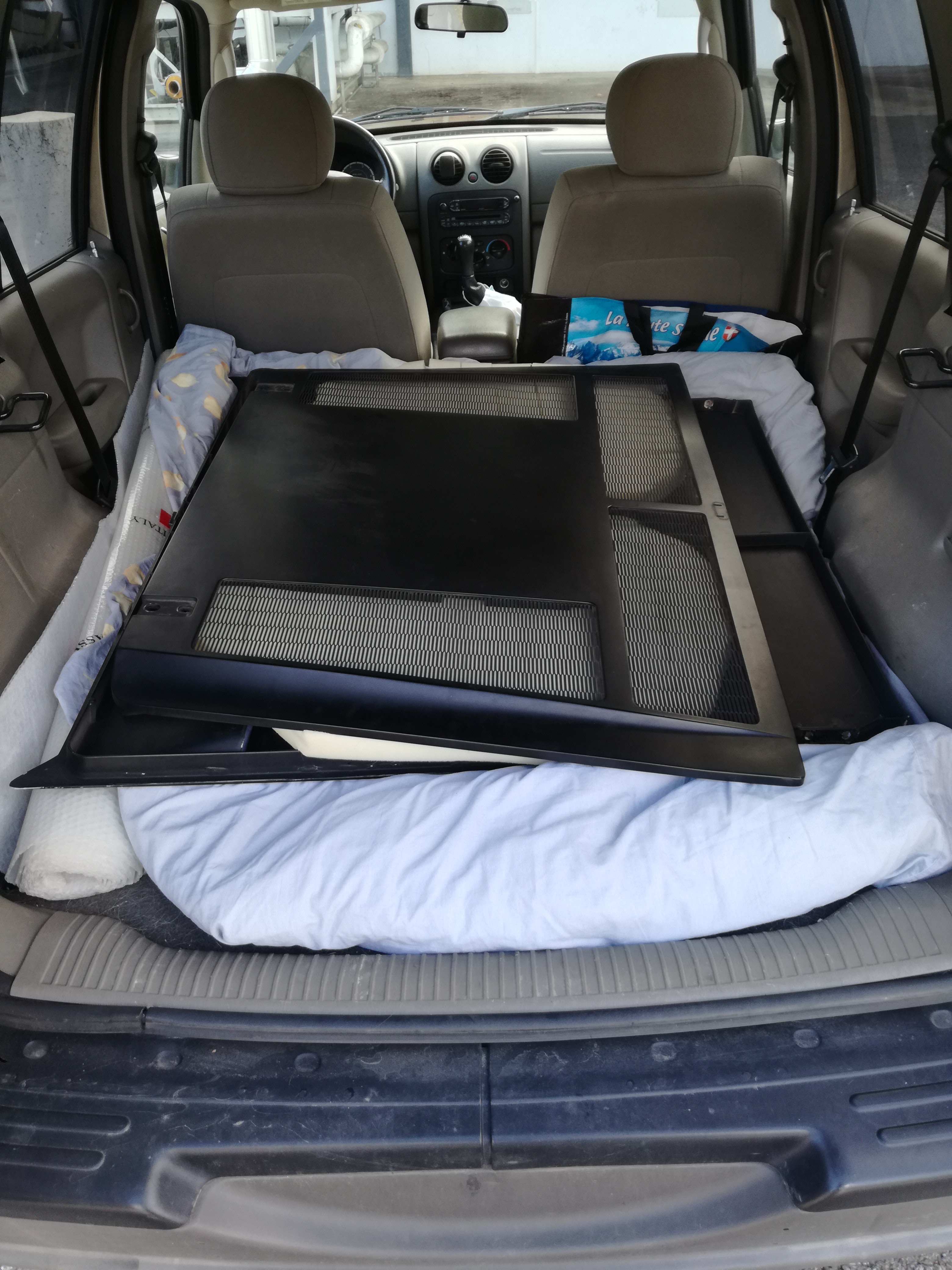

Grâce à Bastien et Gérôme j'ai aussi pu faire un bon coup sur un louver + capot moteur qu'il me manquait lors de l'achat de la voiture.

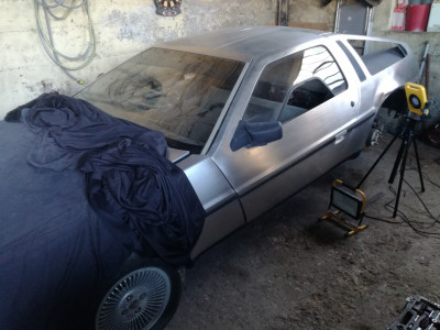

Et voilà le louver + capot fraîchement récupéré :mrgreen:

J'ai une petite question, la restauration attendant le feu vert (start prévu début 2023 car j'ai d'autres dépenses d'ici là) le moteur de R25 dort dans le garage depuis déjà 4 mois.
Je crains qu'à rester "à sec" comme ça l'injection ne se dégrade, alors que le bloc tournait comme un charme il y a 4 mois et j'aimerais autant que possible que cela reste comme ça :ios_39: .
L'idée serait que je puisse faire démarrer le bloc (juste quelques secondes) afin de faire circuler le carburant et l'huile comme il faut.
Je vais me bricoler une pate de fixation pour le démarreur pour commencer et je suis en train de chercher après le schéma électrique d'une R25 V6 (Atmo - Phase 1 - BVA, la donneuse) afin de pouvoir repiquer l'élec comme il faut (masse, + apc, +).
Pour cette partie là ça devrait aller, il reste que je me pose des questions pour l'alimentation en carburant...
Suffit-il que je prenne une pompe à essence de R25 pour alimenter le K-jet ? Ou y a t'il une régulation de la pression en amont ?
En gros que dois-je prévoir pour être capable de faire tourner le V6 hors d'un compartiment moteur ? Ou alors y a t'il un autre moyen de garder toute l'injection "grasse" ?
Le top serait que je me fabrique un banc autonome avec le radiateur, les instruments, un réservoir... Mais les R25 en casse deviennent rare et pour 1 an ça ne serait pas "rentable" (même si je vise que le moteur rejoigne la voiture plus tôt).

Alexis a écrit:En gros que dois-je prévoir pour être capable de faire tourner le V6 hors d'un compartiment moteur ?.
une manivelle....
serieusement, t'emmerdes pas avec un banc pour quelques mois; fais tourner le moteur a la main histoire de faire circuler un peu d'huile si tu y tiens, un peu de gazole dans les cylindres pour eviter que la segmentation ne colle, et c'est tout. remise le bloc dans un endroit pas trop humide.
pour le KJet c'est une autre histoire, il faut au contraire eviter qu'il y ait de l'essence dedans. elle va tourner et faire des vernis sur les pieces mobiles .
demonte les injecteurs, laisses les tremper dans un bocal plein d'isopropanol, ou a defaut, du gazole. afin d'eviter la rouille surtout, et l'apparition de vernis.
demonte le doseur et le WUR, vide les, bouche les orifices.

Ok, je pensais le contraire que c'était "à sec" que ça craignait le plus :roll:
Pour l'huile je suis pas trop inquiet, c'est surtout capitaliser le fait que le Kjet se porte bien l'objectif :D
Mon garage est sain (pas d'humidité, pas de salpêtre) et ne descend que rarement sous les 10°.
Je vais démonter les éléments et faire ça, j'essaierai de trouver de l'isopropanol autrement se sera au diesel...
Il y aurait un intérêt/risque particulier à passer un coup de soufflette pour bien sécher les éléments avant de boucher avec des chiffons ? Sinon se sera séchage naturel bien au chaud dans la maison :mrgreen:
Merci pour ta réponse :ios_50:

Messagepar Stainless » Jeu 25 Nov 2021 à 21:37
non pas de soufflette dans le doseur ni le wur, c'est pas bon pour les membranes ! tu vides, tu pulverises un coup de WD40 à la rigueur et tu bouches.
laisses le doseur sur le dos et tu mets du wd40 sur le piston, sinon il sera collé dans 6 mois.
les deux points sensibles sont le piston, et les pointes des injecteurs

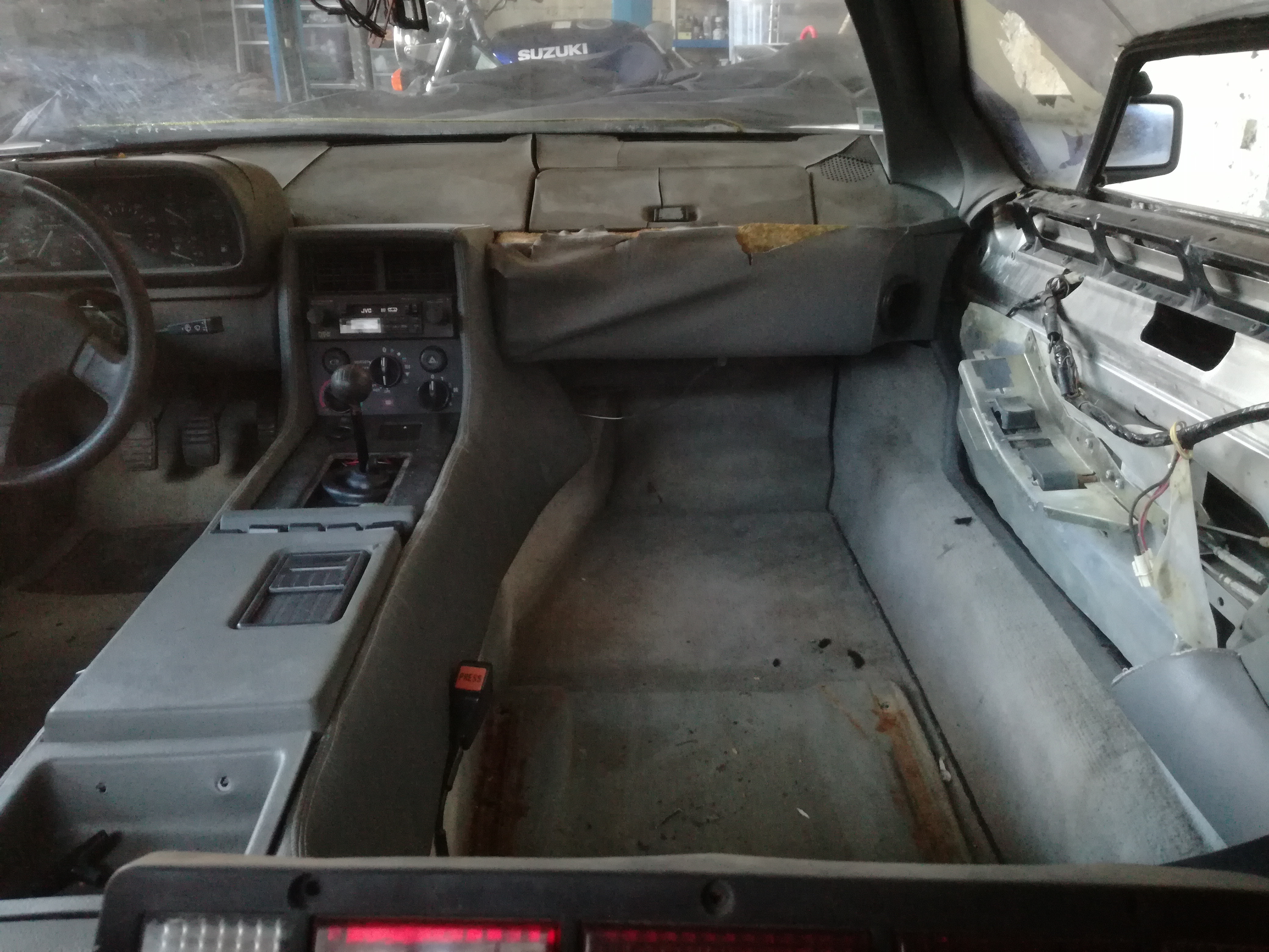

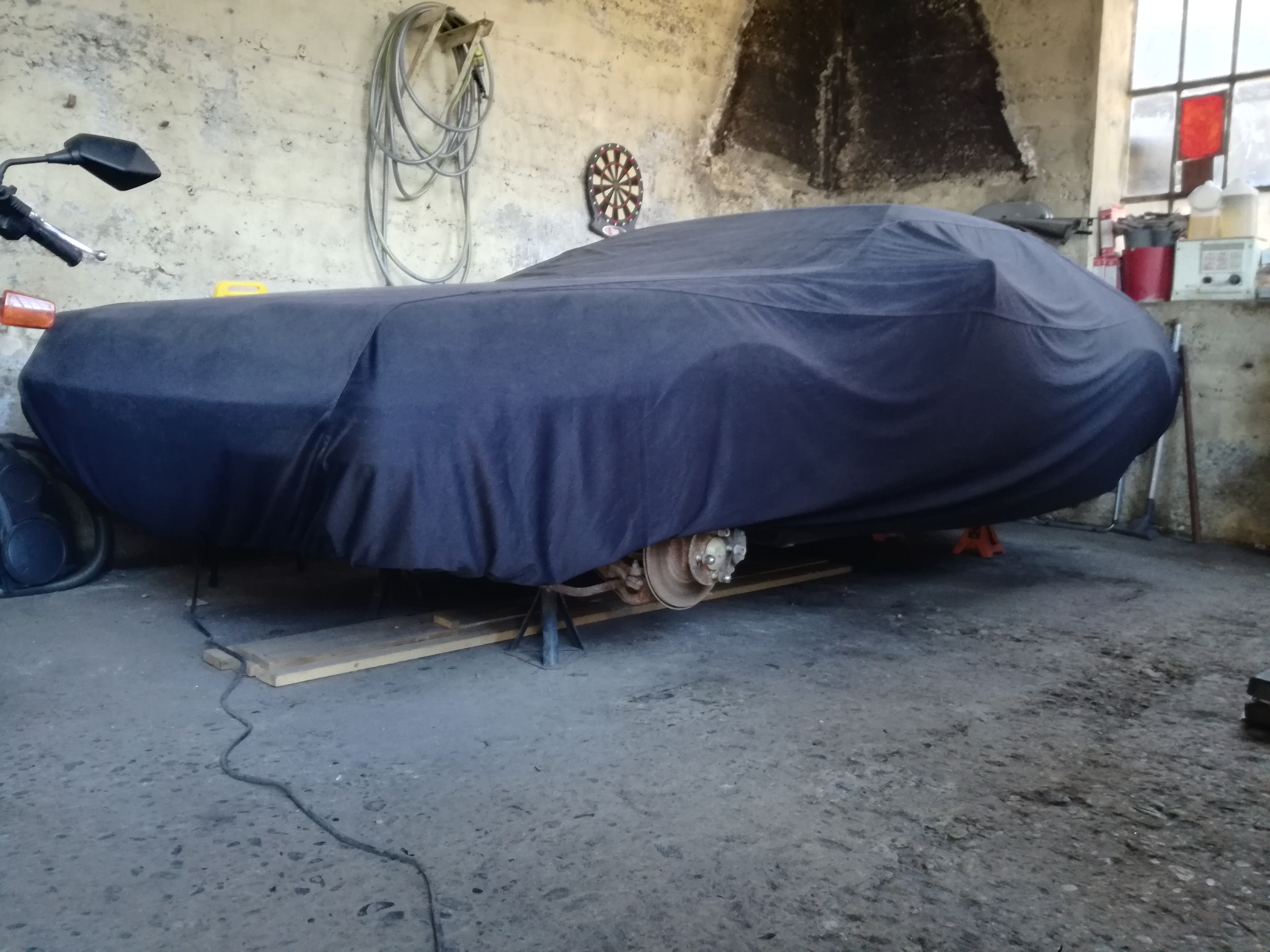

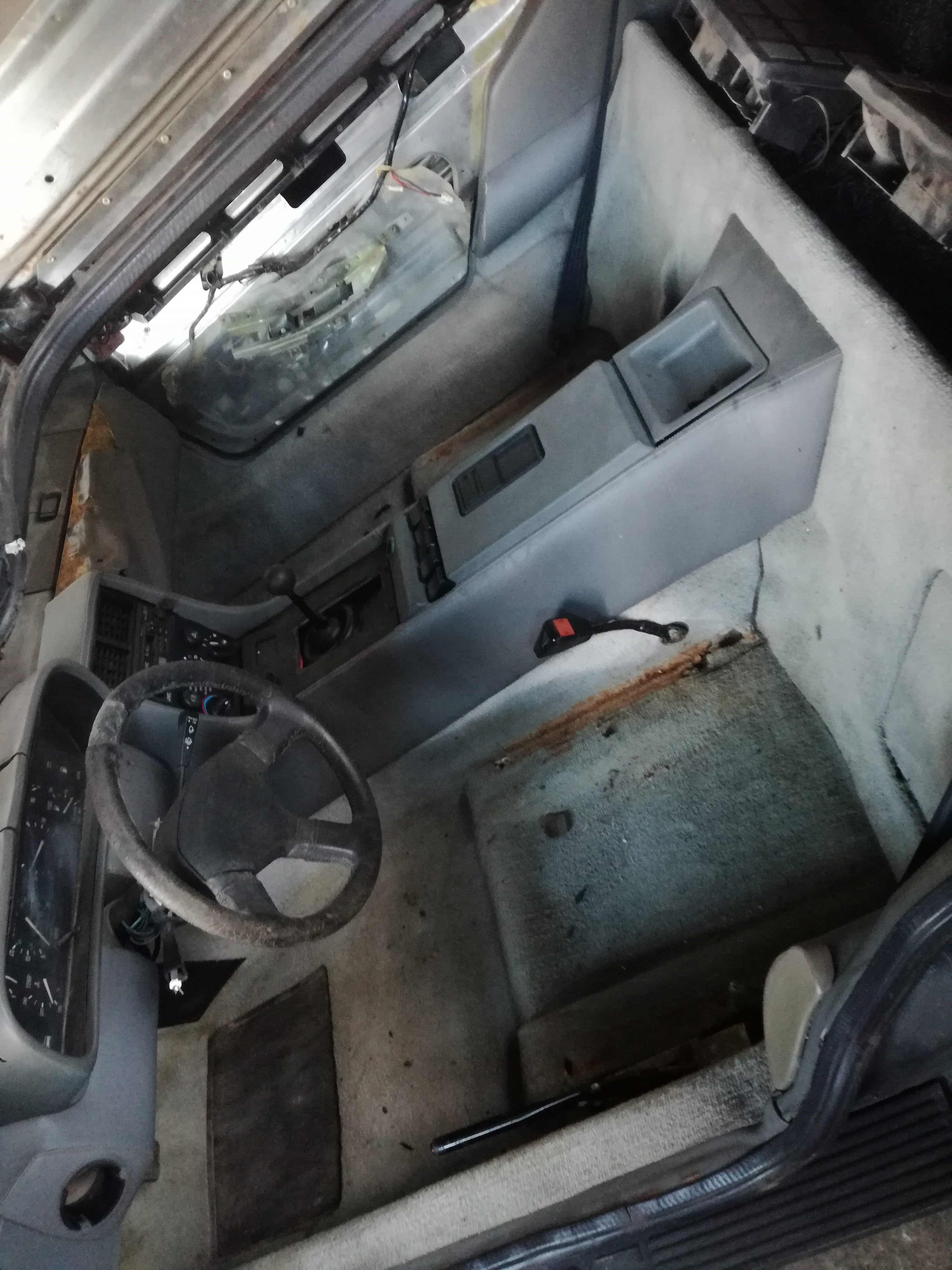

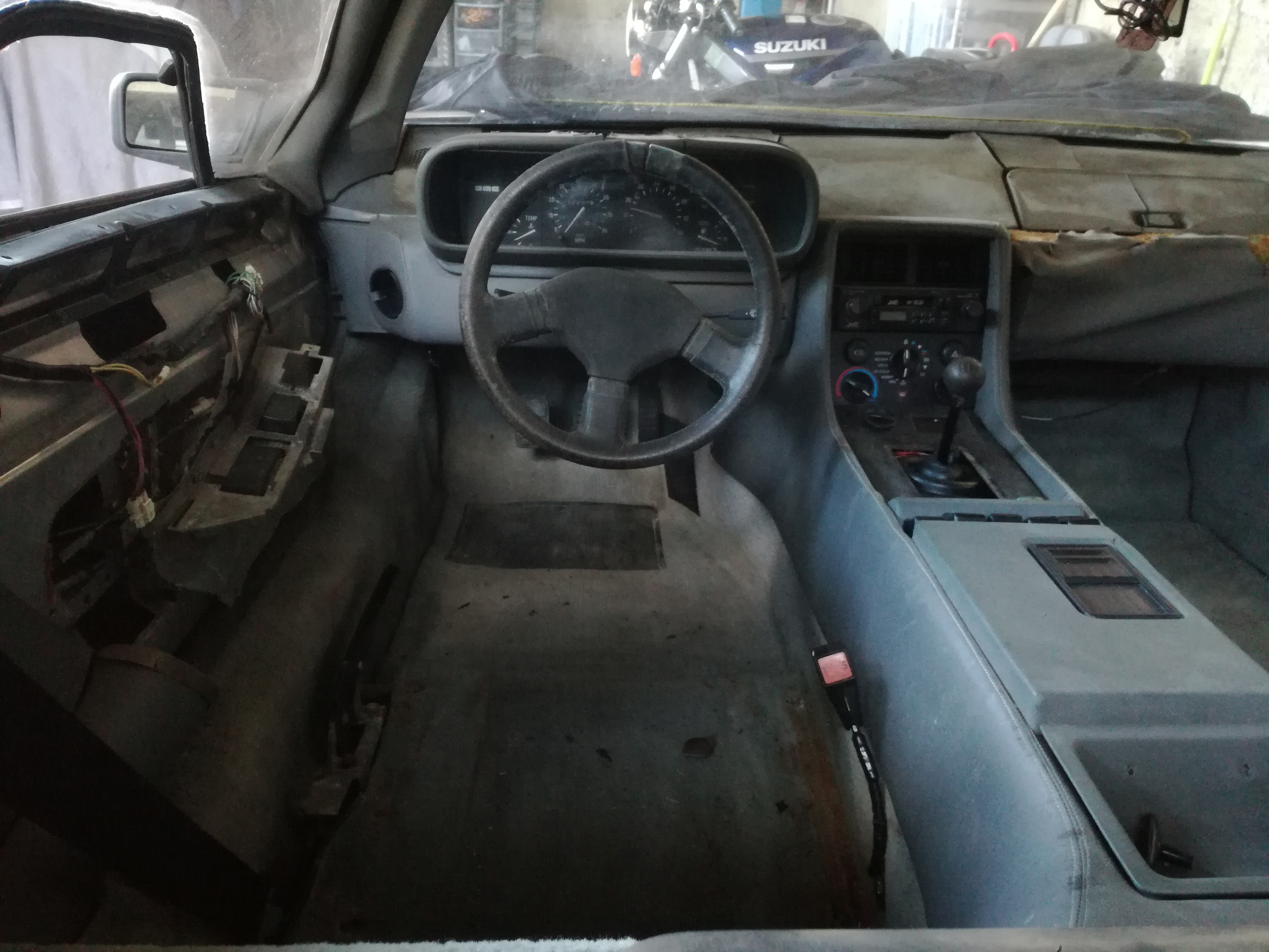

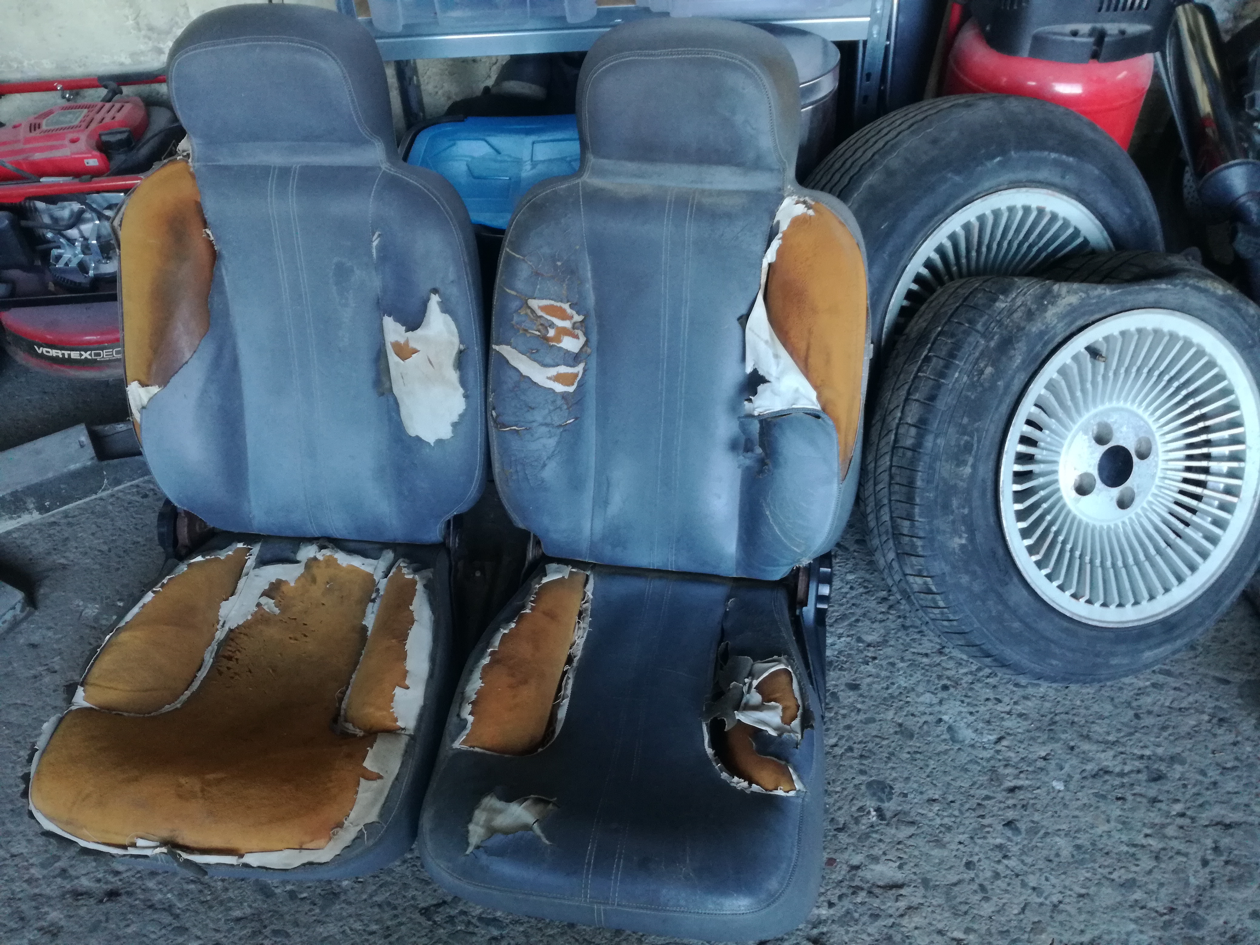

Quelques nouvelles de 5041, démontage des sièges pour pouvoir faire du nettoyage plus facilement

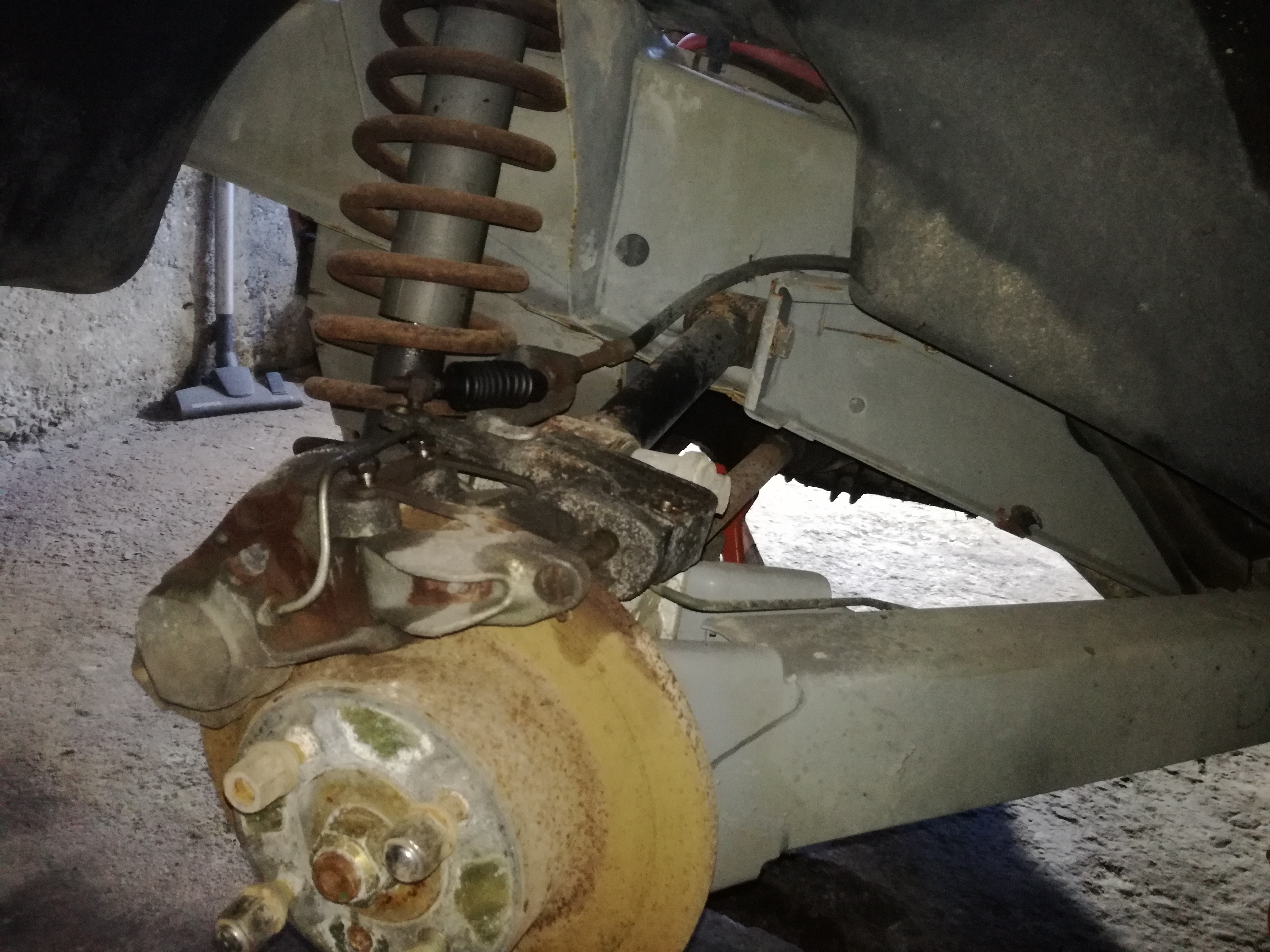

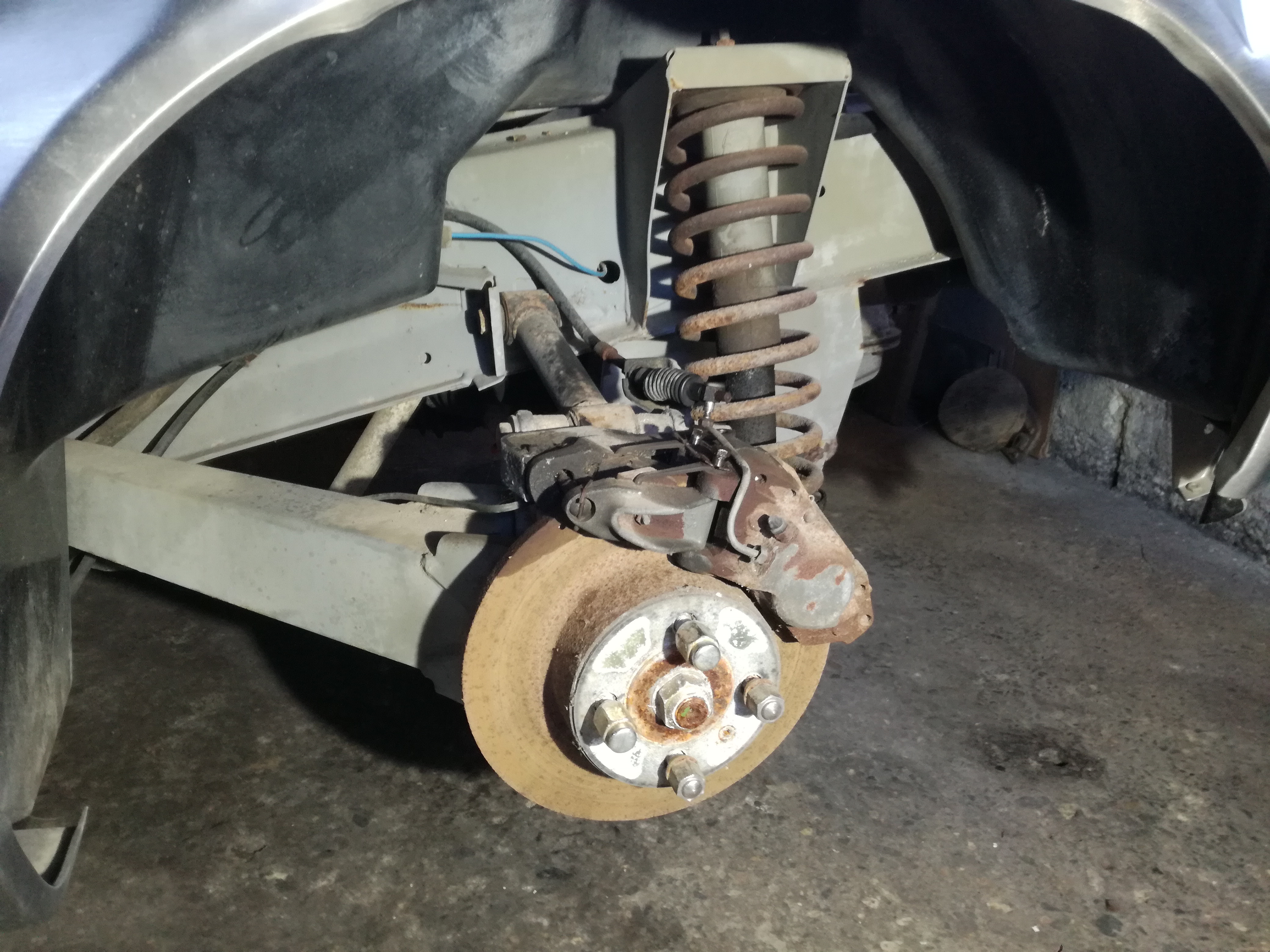

Messagepar Alexis » Dim 06 Mar 2022 à 10:39

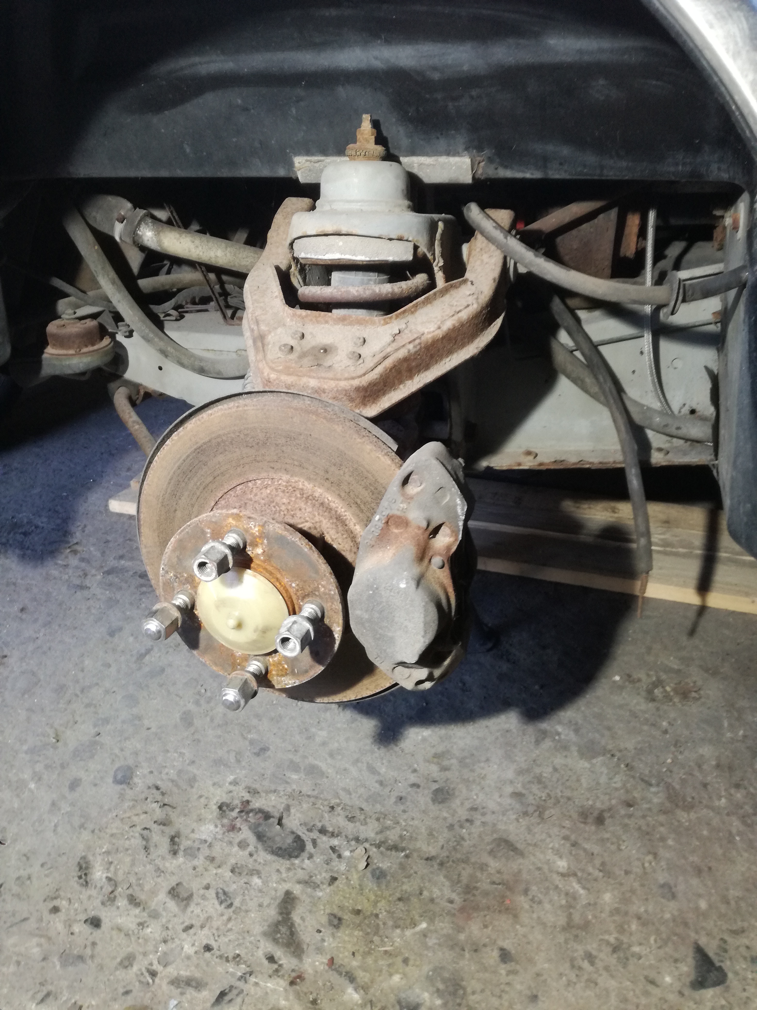

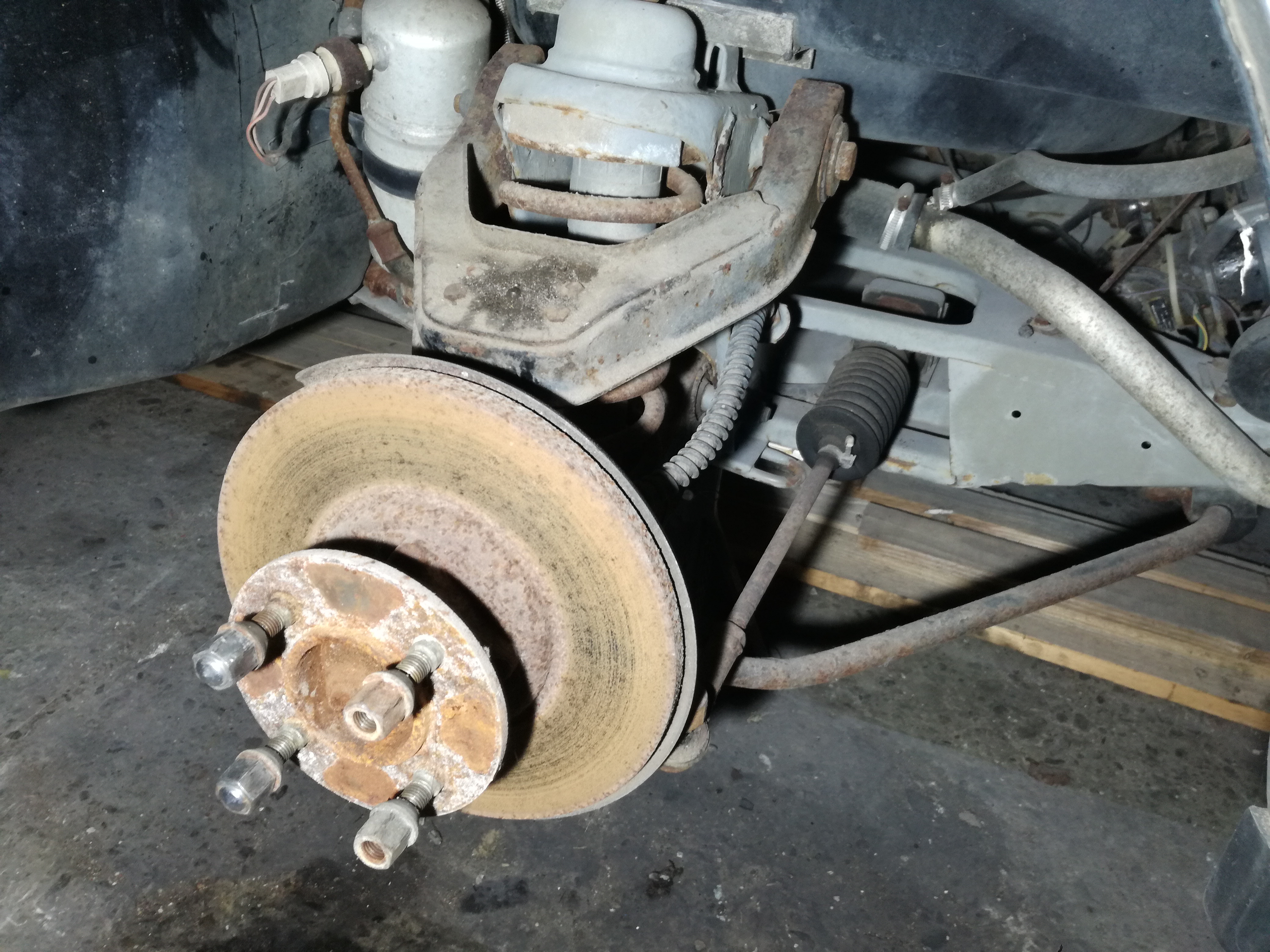

Et opération démontage des freins, afin de voir l'état des étriers + rendre fonctionnel au moins le frein à main :ios_39: (bah oui c'est pas comme ci j'avais RDV au CT le 19 Mars :lol: , bon c'est juste pour pouvoir faire les CG...)
Alexis
Messages: 422
Localisation: Haute-Savoie
Re: I want to "live the dream !"
Messagepar Alexis » Dim 06 Mar 2022 à 10:51

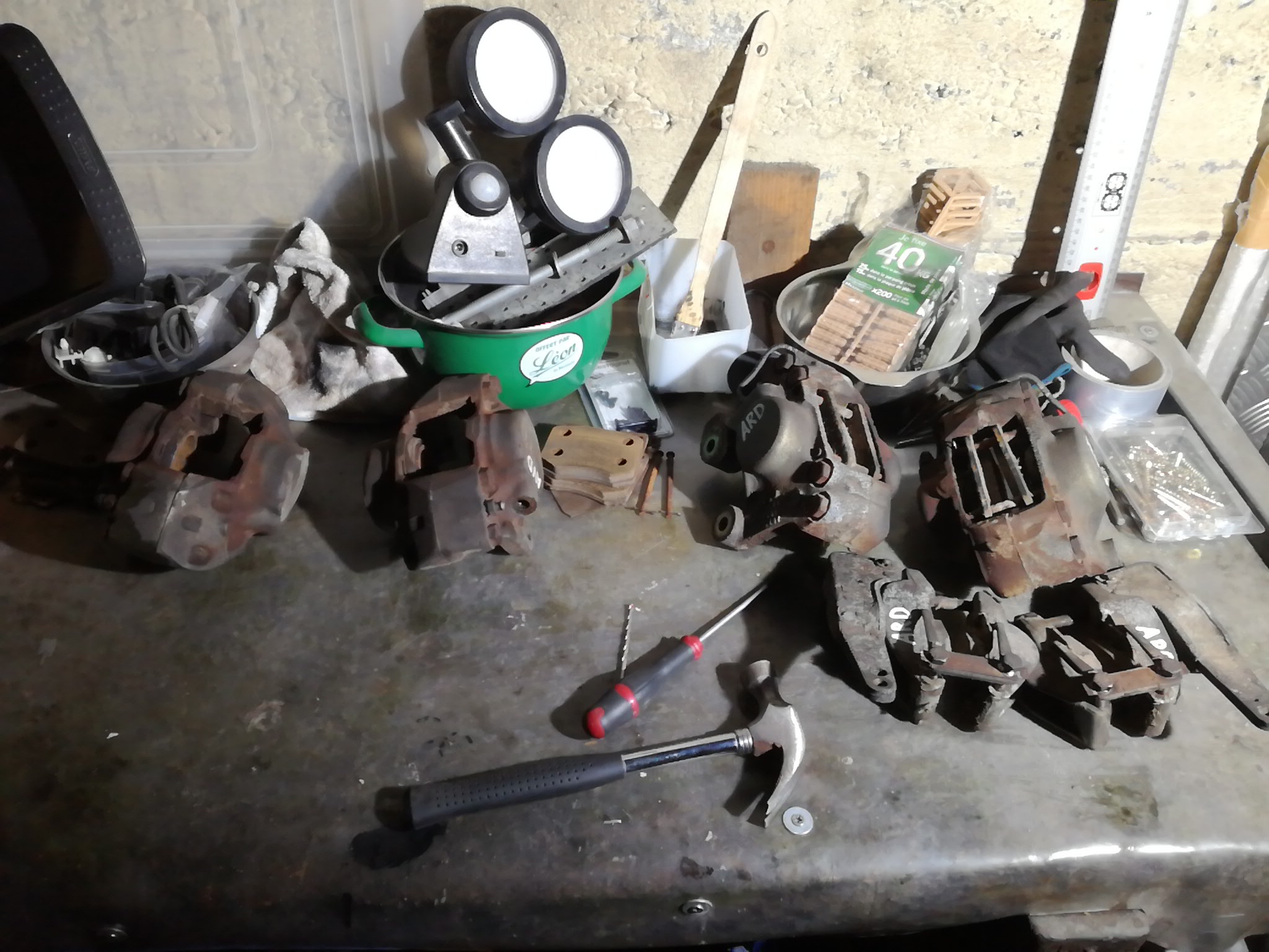

Aujourd'hui je finis de sortir les pistons des étriers, il en reste encore 5 à faire... 30 ans sans un coup de frein bah ils sont grippé la mort :twisted: !
Sur les 3 demis étriers démonté le constat est que jusqu'ici seul les pistons sont HS (chrome piqué), les chambres sont en bon état, sale mais en bon état :ios_50:
Autre constat le dessous de la voiture est propre, hormis une déformation au milieu du front frame extension (certainement dû au crochet lors qu'un remorquage), le reste à l'air sein.
Je vais finir de sortir les pistons des étriers et démonter la tôle de protection du réservoir (rouillée sur la périphérie) pour aller y jeter un œil.

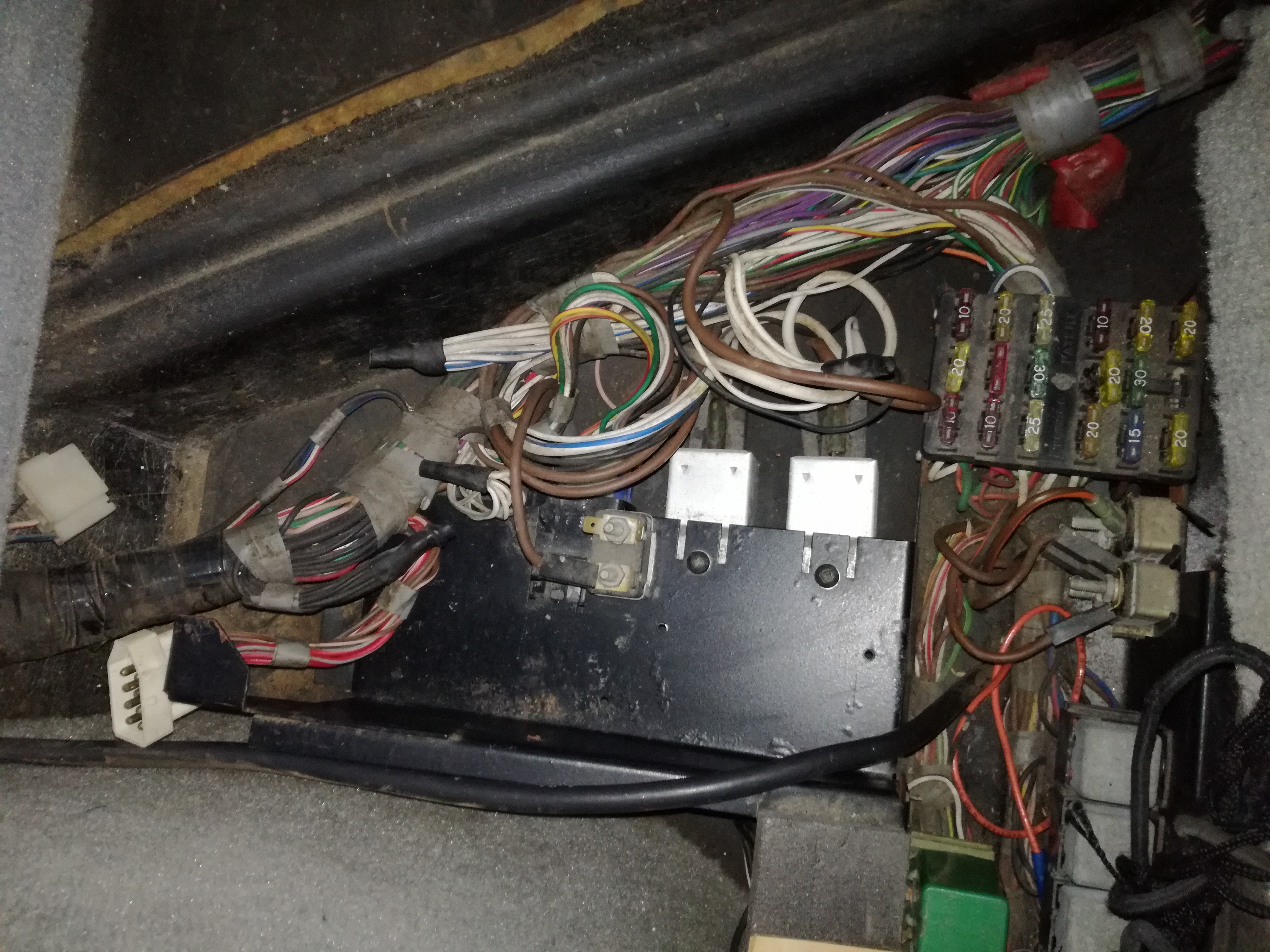

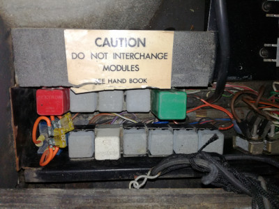

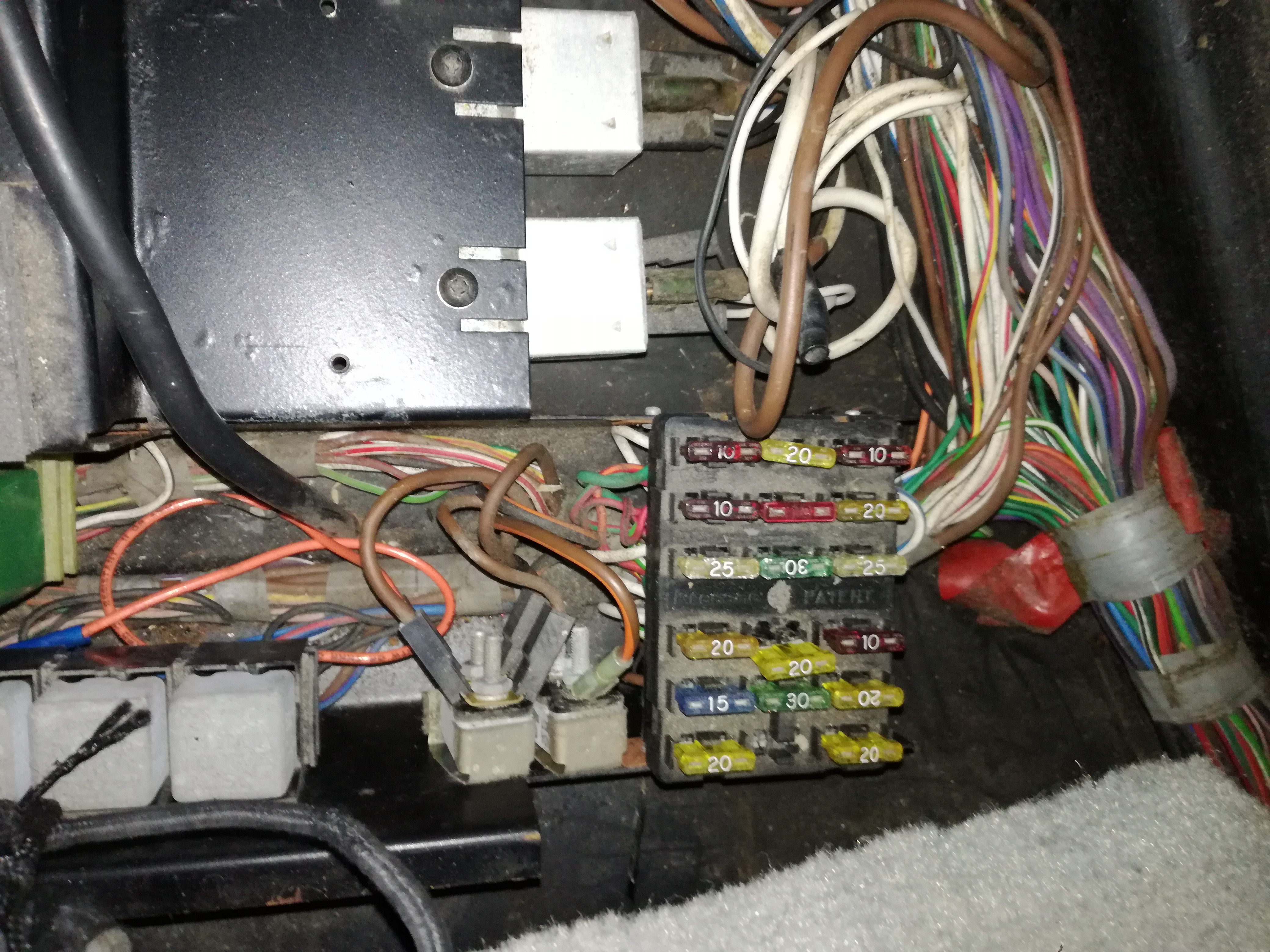

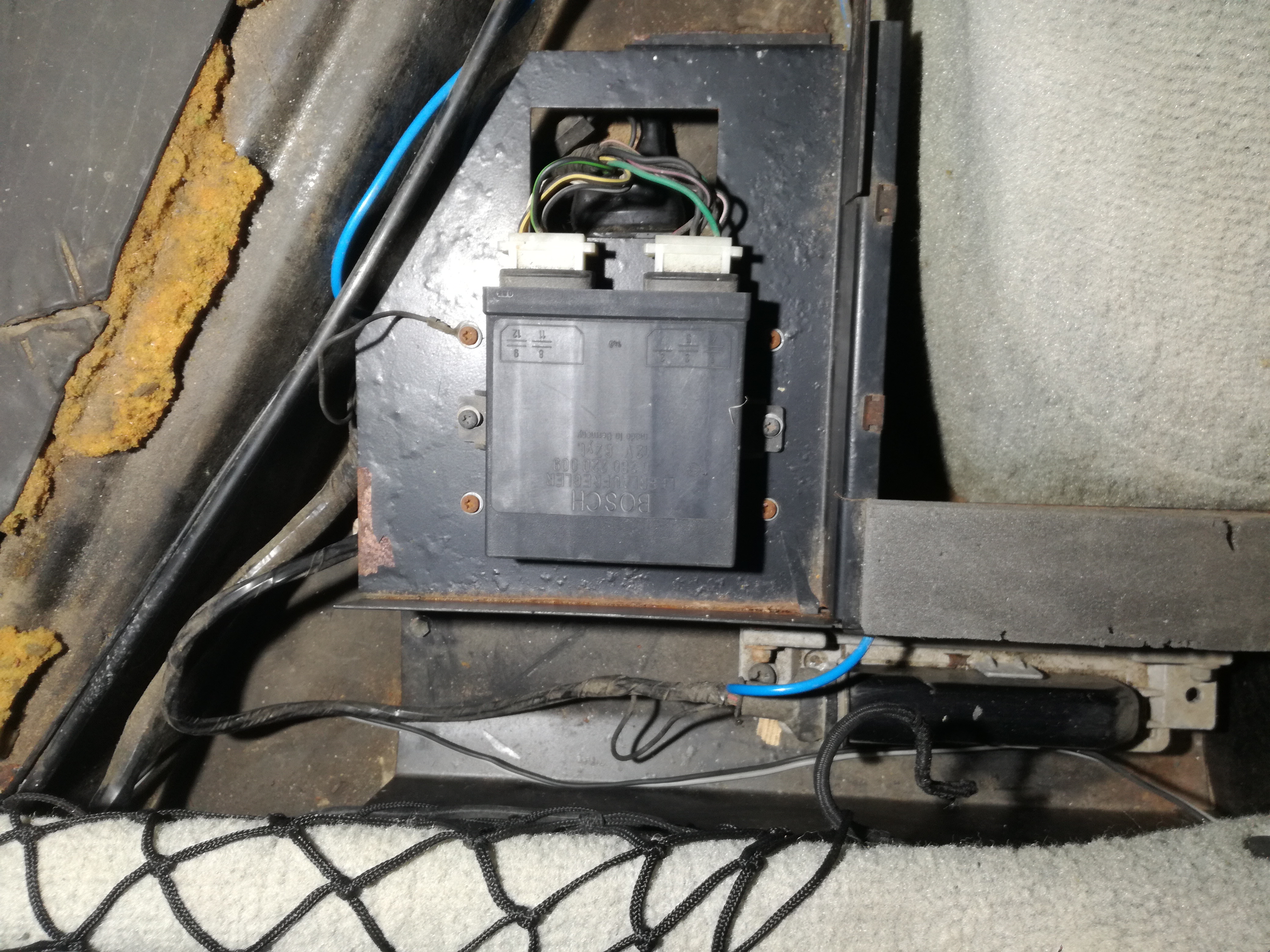

Il faut aussi que je la remette en énergie, mais je dois d'abord faire une vérif complète du compartiment fusible.
