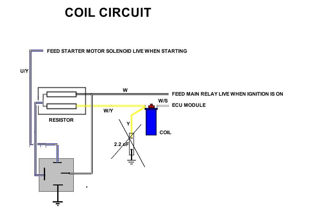

Messagepar Michel67 » Mer 23 Oct 2013 à 17:02
Question pour le branchement du ballast. :?:
Suite aux commentaires et photos de LaurentC sur le ballast et le démarrage, j'ai vérifié chez moi. J'ai pas le même branchement à droite du ballast. Chez lui la cosse à 2 fils est en bas et chez moi c'est en haut. Est-ce que ça a de l'influence pour la tension de la bobine??
Merci

Messagepar LaurentC » Mer 23 Oct 2013 à 17:14
Si tu inverse les deux cosses a droite, ca ne change rien (tu inverse le sens de circulation du courant dans les resistances blanches). Ce qui est important pour le demarage, c'est que le relai bypass une des resistances. L'un des cable de la cosse double et le fil a gauche du ballast doivent aller aux terminaux 30 et 87 du relai. Voire schema electrique

Messagepar LaurentC » Mer 23 Oct 2013 à 18:53
Oui. Le ballast sert à diminuer la tension du circuit électrique (14V) à la tension de fonctionnement de la bobine (9V). Le relai est là pour appliquer une tension plus élevée à la bobine lors du démarrage pour "booster" l'allumage.
Du coup, moteur tournant, tu devrais avoir 14V (à l'entrée du ballast) et 9V (à la sortie du ballast) sur les cosses de droite.

Messagepar LaurentC » Mer 23 Oct 2013 à 18:59
Pour vérifier le bon fonctionnement du relai, tu devrais regarder la tension à la sortie du ballast. Mesure à combien tu es, moteur éteint. Puis démarre et la tension devrait augmenter, du genre passer de 8V à 10.5V (que lorsque le démarreur est actionné).
PS : si jamais ne te fie pas aux couleurs de mes fils. J'ai changé ceux qui vont au relai et ai supprimé la prise qui ne sert à rien.

Messagepar LaurentC » Mer 23 Oct 2013 à 19:10
Un schéma vaut mieux que des paroles.
http://delorean.fr/membres/docs/3_1343580629.jpg

Messagepar Michel67 » Jeu 24 Oct 2013 à 11:34
Merci Laurent pour ces infos. je vais vérifier tout ça.
ça viens peut-être de là mon pb de démarrage à chaud. Tout le reste parai ok .
