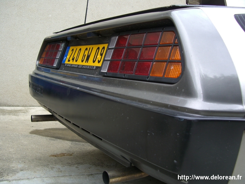

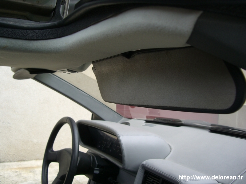

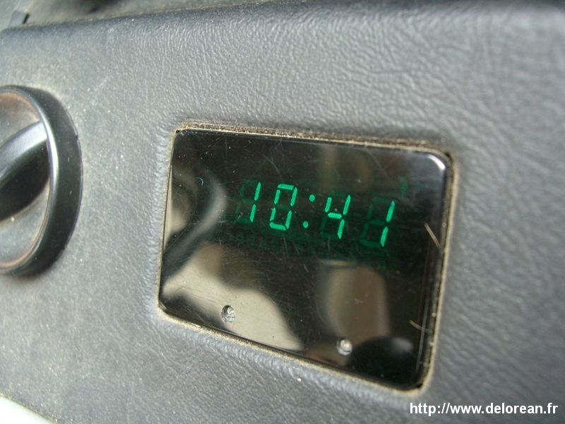

Messagepar Vince » Lun 14 Juil 2008 à 11:38

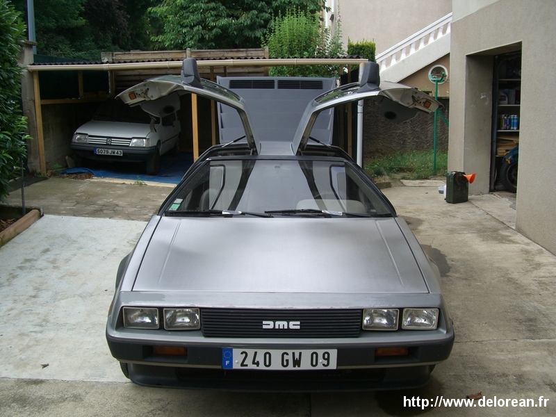

Quelques photos : 8)
Horloge fonctionnel:

Messagepar Domi » Lun 14 Juil 2008 à 12:23
La peintures des boucliers à l'air vraiment nickel, j'ai hâte de la voir de près :P
Messagepar mike_84 » Lun 14 Juil 2008 à 12:52
j'aime beacoup le travail de sellerie qui a été fait dessus :wink:
Messagepar delorean29 » Lun 14 Juil 2008 à 12:55

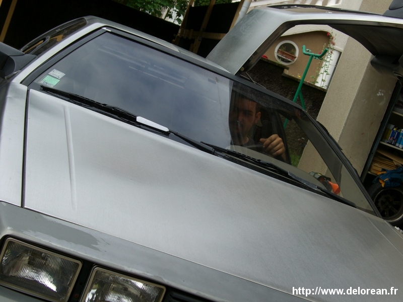

La classe Mac Fly , sympa les photos , les stikers de nostalgie n'ont pas laisserde marque sur l'inox ? ( genre nox un peu collant ^^ )

Messagepar Le Creusotin » Lun 14 Juil 2008 à 16:03
Sur la mienne les stickers Nostalgie on laissé de beaux résidus de colle sur le capot avant, j'veux dire le coffre (j'suis pas encore habitué) et je ne sais pas comment les enlever, quels produits utiliser pour ne pas abimer l'inox.

Messagepar Marc » Lun 14 Juil 2008 à 17:16
A priori, pour enlever la colle, du white spirit peut faire l'affaire. Si non, de l'acétone sera bien, l'inox ne craint rien, en revanche, toutes les parties peintes, en plastiques et les joints craignent les solvants...
Donc gaffe, hyper gaffe... :wink:
Ils ont du ôté les autocollants à froid, d'ou ce résultat.
Pour enlever un autocollant facilement et sans traces : le chauffer avec un sèche-cheveux, voire un décapeur thermique réglé au mini : il vient tout seul... :idea:

Messagepar Vince » Lun 14 Juil 2008 à 20:01
Domi a écrit:La peintures des boucliers à l'air vraiment nickel, j'ai hâte de la voir de près :P
L'avant est mort, le vernis a sauté.
Il n'y a pas de trace de colle des autocollant, enfin pour le peu que j'ai regardé.

Messagepar Domi » Lun 14 Juil 2008 à 20:49
Mince alors, j'avais bien vu l'arrière sur la photo, mais je n'avais pas fait attention à l'avant :?

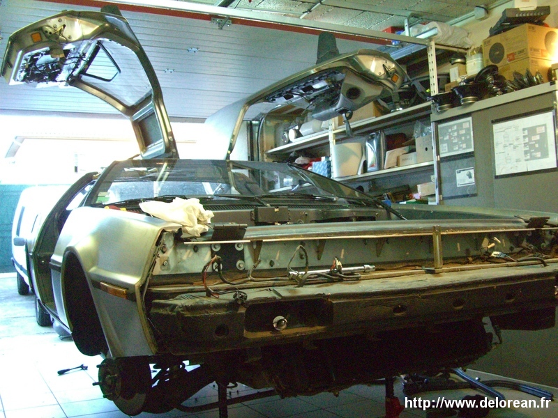

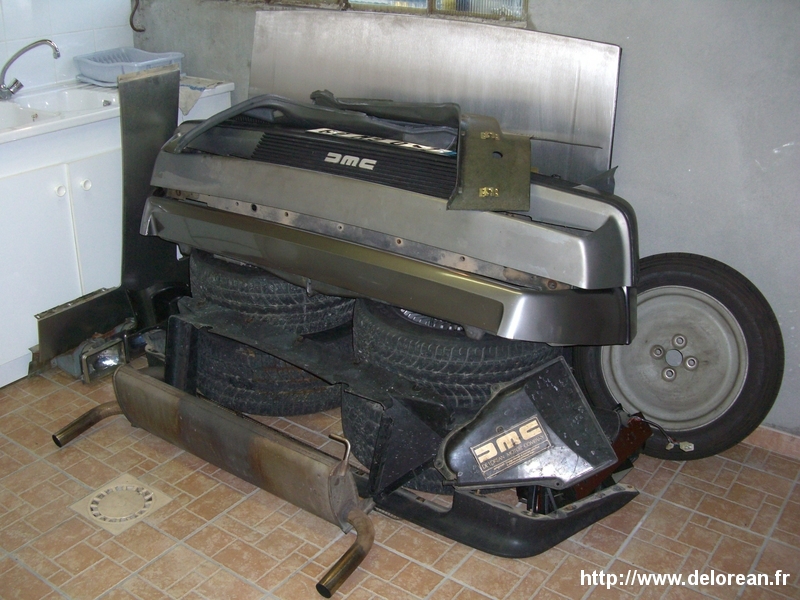

Messagepar Anthony » Lun 14 Juil 2008 à 20:51
et encore du démontage :wink:
Messagepar Domi » Lun 14 Juil 2008 à 20:55
Mais on ne l'arrête plus :lol:
Tu avances drolement vite :!: (10 min ?)
