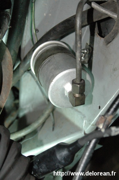

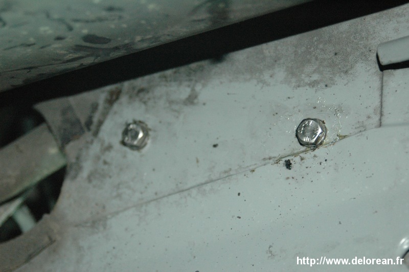

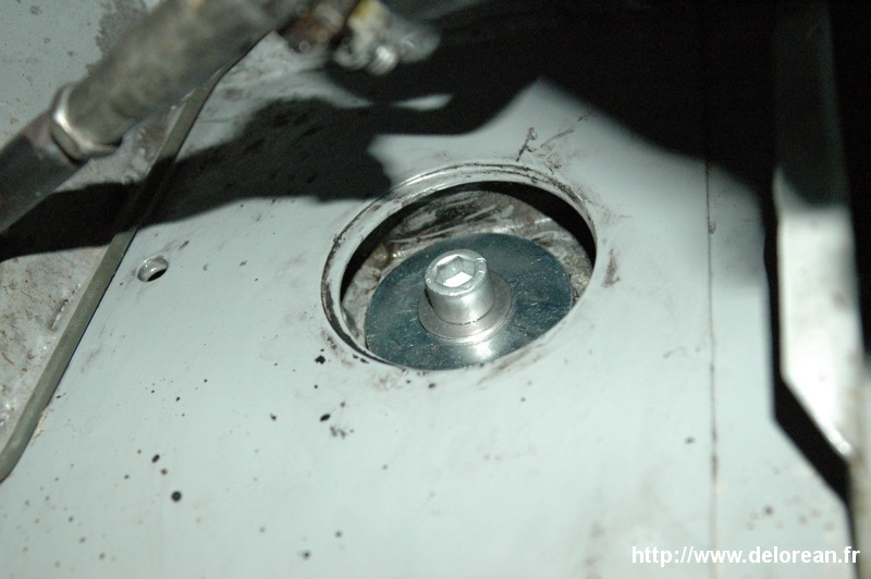

J'ai attaqué avec le filtre à essence :

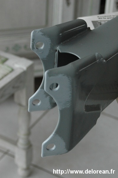

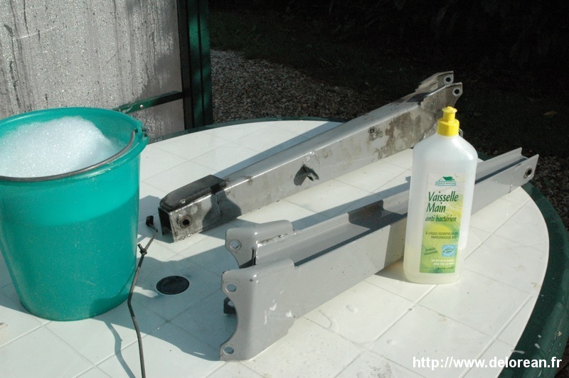

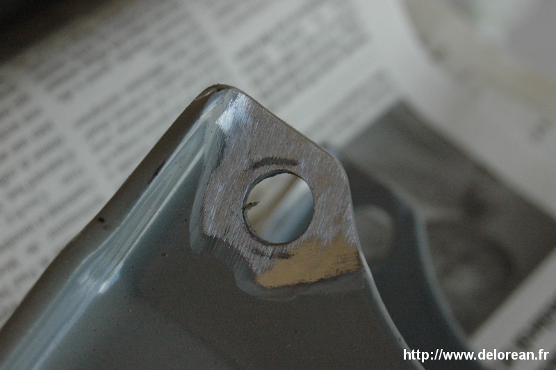

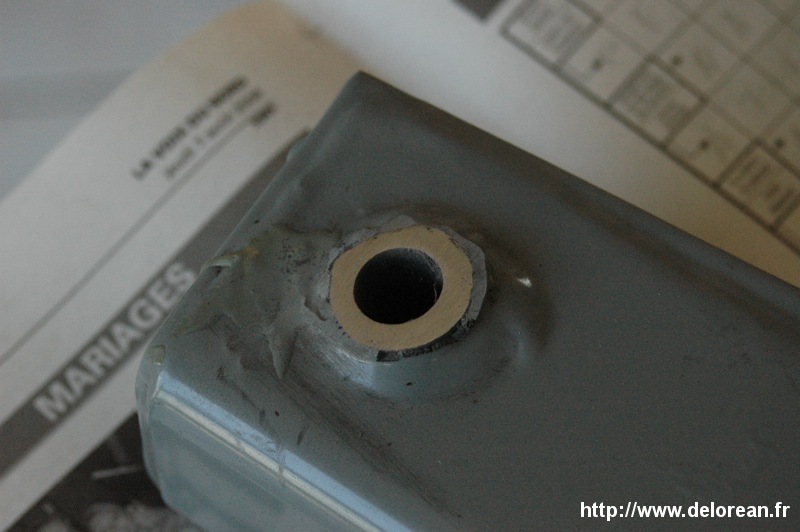

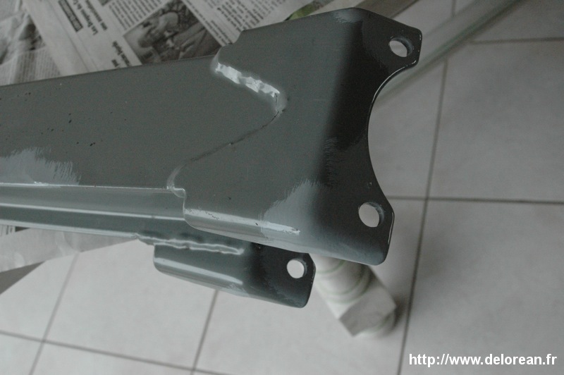

Puis dans le but de remonter le train arrière, nettoyage des bras longitundinaux :

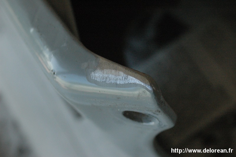

Poncage des parties oxydées :

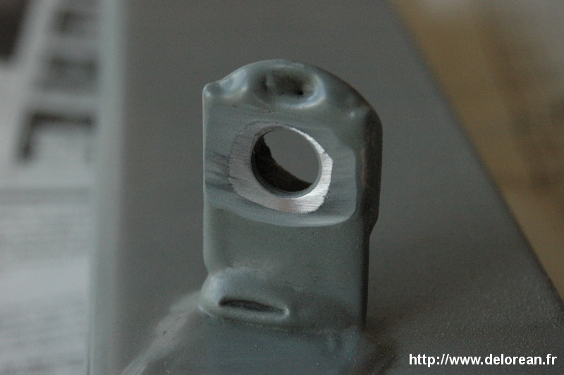

puis apret qu'on met avant suivi de la couche finale :

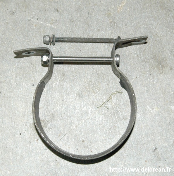

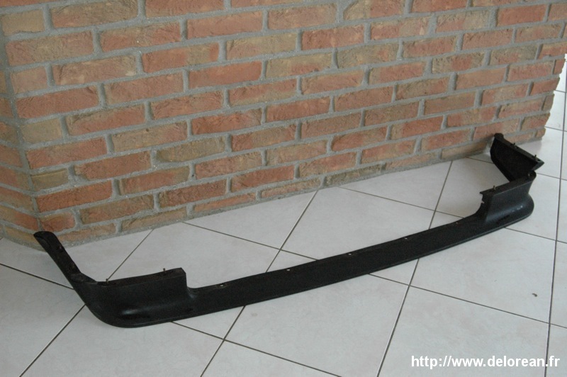

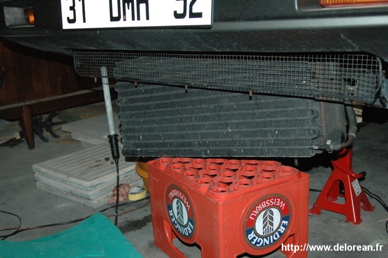

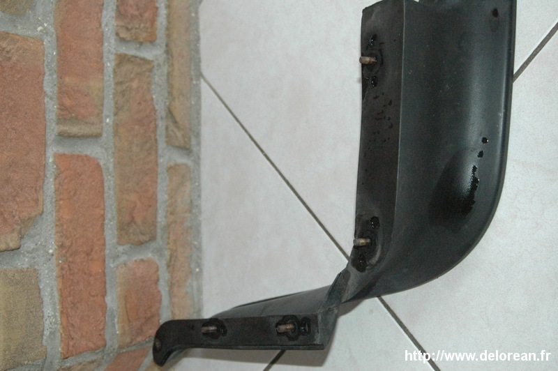

En attendant que ca sèche, démontage du spoiler (pour tomber le radia) et conchitage en règle...
Par chance, je n'ai foiré aucune de ses satanées vis... non sans effort :
Et enfin, le radia qui tombe literalement ! Enfin, il est bien soutenu :lol:
Moralité : toujours avoir une caisse de bière sous la main !

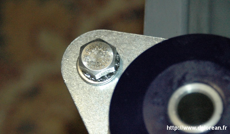

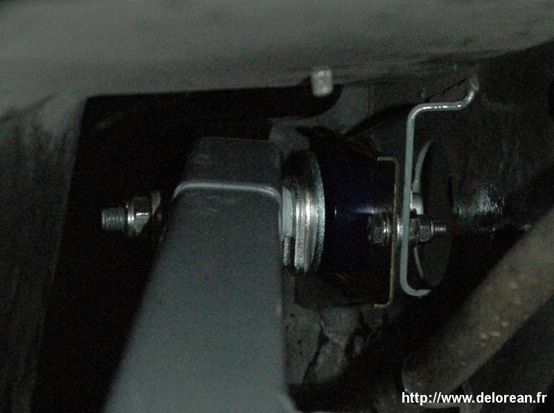

Comme il est écrit dans le "HOW TO train arrière", le silentbloc (ou bushing) arrière n'est tenu que par deux petits boulons de 8.
Ces 2 boulons supportent des contraintes élevées, notamment lors de chocs ou percussions puisque le recul de roue est réalisé (principalement) par le bras longitudinal. Ceci explique pourquoi ces 2 boulons sont d'origine de qualité 10.9, une tenue mécanique élevée.
il convient de remplacer ces vis par des vis de même classe (soit 10.9), le fin du fin étant de monter de la boulonnerie inox :
Observez le marquage BUMAX, garant de la qualité !
Les vis de classe 10.9 ont une limite à la rupture Rm de 1000 Mpa et une limite élastique Re de 900, contre seulement 700 et 450 pour la boulonnerie inox standard (A2 70).
Ces vis sont bien de classe 10.9 et de plus, elles sont plus résistantes à la corrosion que la boulonnerie inox traditionnelle (le Bumax est de classe A4 contre A2 en standard).
Voila le montage à blanc avec les 3 cales en inox de Ed:
Rondelles plate + rondelles éventail et on sert les deux vis à 25 Nm :
Ensuite le montage final et on sert la vis centrale à 75 Nm :
