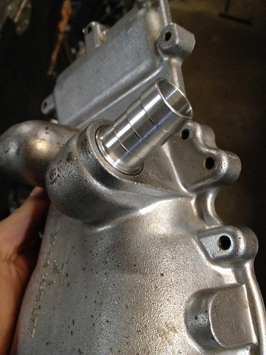

Messagepar Thibaut » Sam 22 Aoû 2020 à 13:03
Stainless a raison.
Il existe toutefois une alternative pour garantir l'étanchéité ET moins se faire ch1€r :
crédit = http://dmctalk.org/showthread.php?10977 ... post161264
manchon en alu' = 10$
durite (pour relier l'ISM à ce manchon) = 20$
En place depuis 4 ans sur #05191. Mais c'était surtout monté ainsi sur les PRVs d'après.
Thibaut
Messages: 292
Localisation: Annecy
Re: Éric de région parisienne
Messagepar nikelman » Sam 22 Aoû 2020 à 16:19
c'est vrai que je me suis déjà dit que la fixation de ce truc étais pas terrible, par contre si je dois un jour redemonter, je copierais certainement cette idee.
