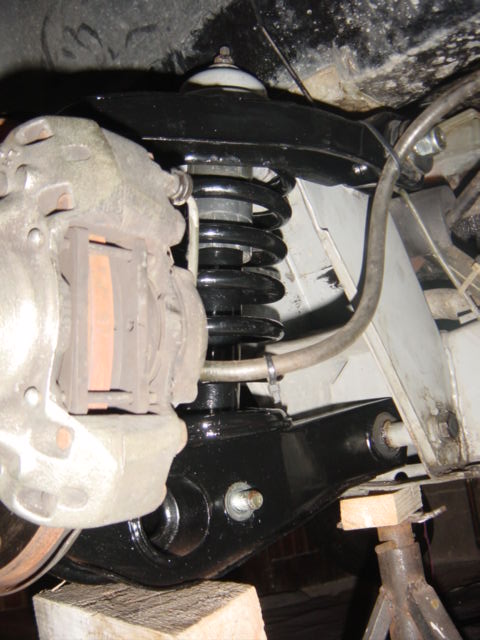

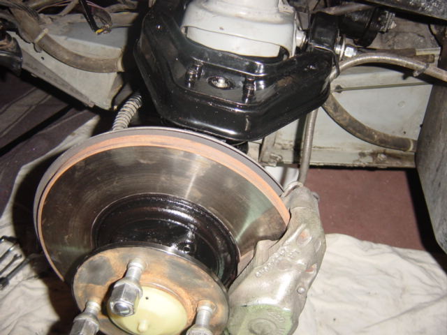

Messagepar MARCUS » Dim 22 Avr 2007 à 17:33
Et voila remontage du train AV et remise en route....

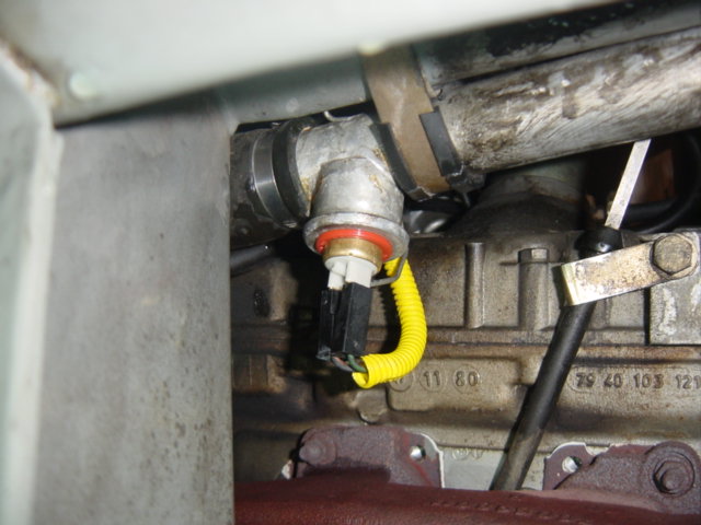

Un nouvel otterstat en attendant mieux, genre un truc fiable et un témoin d'alerte de montée en température, n'est ce pas Doc ?

Messagepar Domi » Dim 22 Avr 2007 à 18:03
Très joli travail Marcus :shock:
Tu as pris un otterstat d'origine :?:

Messagepar MARCUS » Dim 22 Avr 2007 à 19:10
En effet, j'ai pris un otterstat d'origine chez ED.
Le refroidissement est un sujet à surveiller, niveau, fuite, température, seuil de déclenchement des ventillos... C'est un truc qui me fait avoir des angoisses. Du coup je surveille un max tout en sachant qu'on ne peu pas avoir les yeux sur le mano en permanence :roll:
Un système plus fiable que l'origine serait un plus.
Premier test aujourd'hui, le nouvel otterstat a déclenché les ventilos beaucoup plus tôt que ne le faisait l'ancien :shock: C'est plutôt une bonne chose, à voir dans le temps...
Eric, as tu localisé la prise d'air ?
