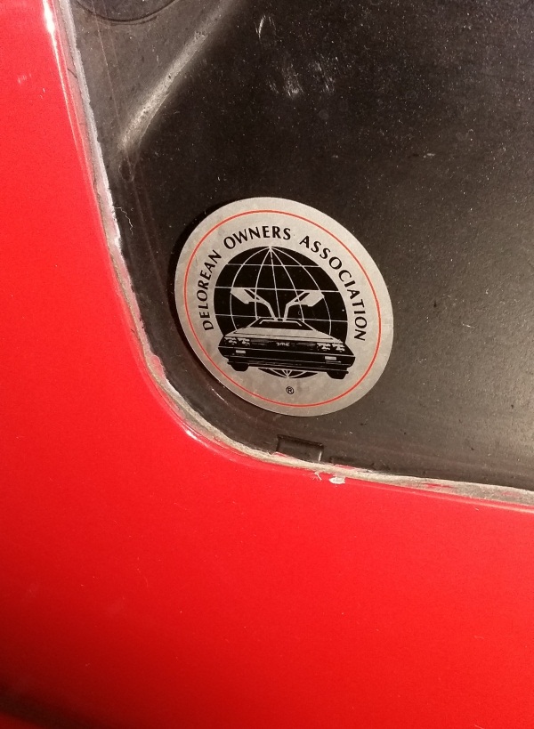

Cette voiture faisait parti il y à des années de la Delorean Owners Association. Hellas quand on leur pose une question, les pauvres sont perdus avec leur archives et ne peuvent même plus la retrouver... :lol:

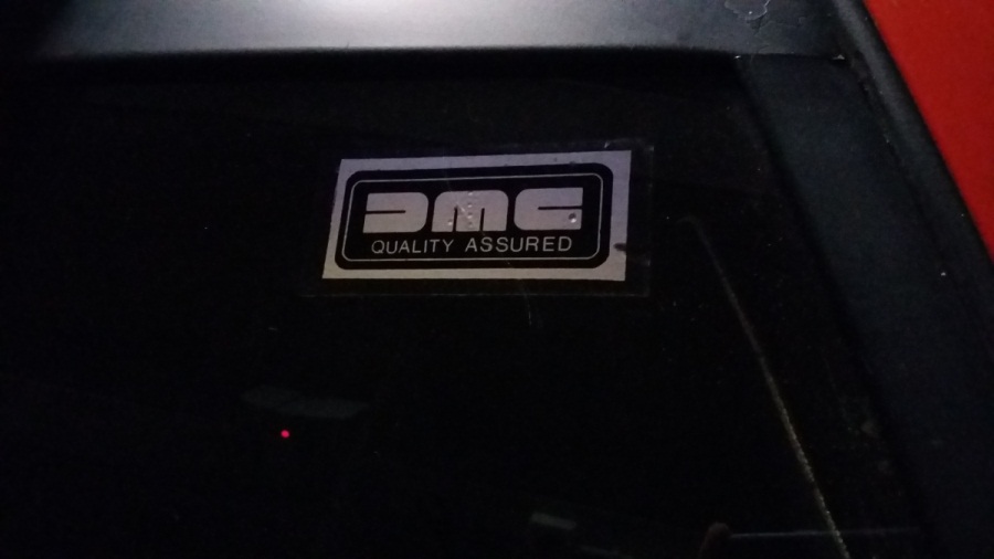

Collé en haut à gauche sur le pare brise. Admettons...

C'est génial d'avoir encore l'autocollant DMC Quality Assured! Normalement, ils étaient collés en bas à l'avant de la vitre latérale et ils étaient retirés aux QAC car ca génait la vision dans le rétroviseur.

Oui, j'en ai déjà vu quelques une avec le sticker sur la vitre conducteur. Sympa cette anecdote, merci ! :D
