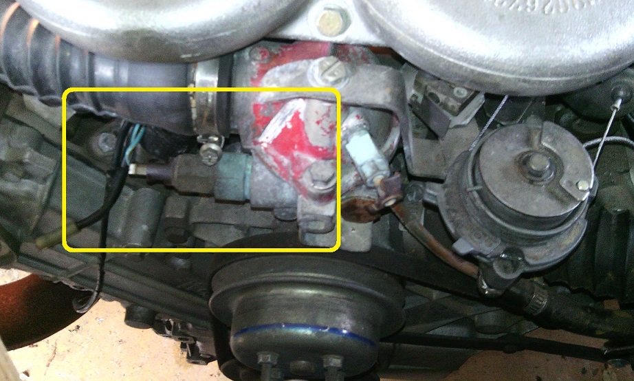

pour la sonde de T°, verifier le branchement, la sonde se trouvesur le coté de la culasse passager.

Messagepar MarvinBerry27 » Mer 12 Aoû 2015 à 21:37
C'est de cette sonde que tu parle Raph ?
pour les masses je vais voir ca, c'est pas improbable que cela vienne de la, quand je fais un appel de phare contact mit, j'ai la pompe à essence qui se lance mdr

Messagepar Stainless » Mer 12 Aoû 2015 à 21:39
non ça c'est le thermocontact temporisé qui sert au démarrage.
la sonde de T° se trouve sur la culasse passager, vers la cloison.
et pour le sketch de la pompe qui se lance dés qu'on utilise un accessoire électrique .... c'est .... normal... ça veut au moins dire que ton relais RPM fonctionne et qu'il est trés sensible
