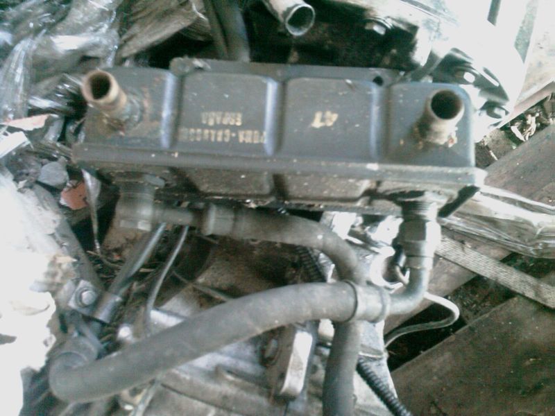

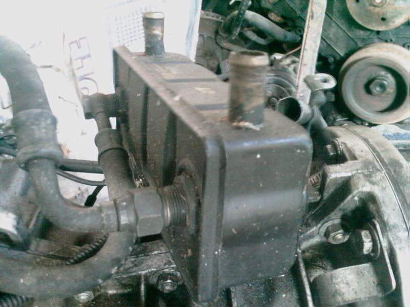

J aimerai si cela est possible comprendre le fonctionnement du refroidissement de la boite auto, c est pas vraiment clair sur les éclates, je vois bien l entrée mais la sortie...
Merci et a bientôt ,Olivier[/list]

Messagepar Stainless » Mer 02 Oct 2013 à 19:03
le refroidissement est assuré par un tube à double enveloppe; l'huile circule a contre courant de l'eau qui revient du radia.
le probleme, c'est que ce systeme est sous dimensionné. et l'ennemi numero 1 des BA, c'est la surchauffe

Messagepar Stainless » Jeu 03 Oct 2013 à 07:56
c'est ce que je te decris plus haut. 2 conduites souples partent de la boite et amenent l'huile dans un tube a double enveloppe, en laiton.
le probleme de la delorean ,c'est la difficulte à placer un vrai radiateur pour la boite. on ne peut pas le placer a l'avant de la voiture car la pompe hydraulique ne supporterait pas la charge qu'implique plusieurs metres de plomberie supplementaire. on ne peut pas non plus le placer sous la voiture, trop risqué et inefficace. il existe chez renault (R25) des echangeurs huile/eau, surement plus efficaces, j'ai eu l'occasion d'en avoir un sous la main mais pas de voiture pour tester. c'est assez volumineux, la taille d'une batterie moto

Messagepar claude16 » Jeu 03 Oct 2013 à 10:38
Et un échangeur air/huile du style à celui de ma MGB, ça n'irait pas ?
Claude
claude16
Messages: 673
Messagepar Stainless » Jeu 03 Oct 2013 à 10:53
tu es obligé de mettre l'echangeur le plus près possible de la boite, et mettre un radiateur sous la voiture ou derriere ne garantit pas un bon flux d'air, et c'est trop dangereux (exposition aux gravillons, chocs etc,,,). en general on met un echangeur huile/eau car il faut, à l'inverse, mettre l'huile a bonne temperature rapidement pour assurer protection et bon fonctionnement.
en clair on veut réchauffer l'huile au depart, puis la conserver a tout prix en dessous d'un seuil critique. l'exces de T° ne pardonne pas, c'est fatal aux garnitures. d'ailleurs on voit sur les Delorean que les problemes surviennent souvent sur celles qui font de la montagne et/ou de la ville
