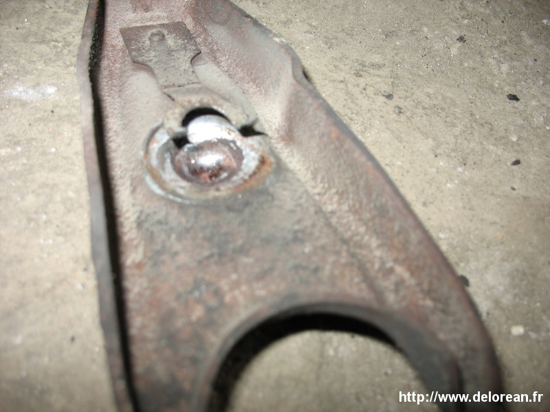

Encore un barbu ! Qu'est ceque tu appelles la fourchette ?

Ok merci Alain effectivement ça ressemble a une fourchette :roll:
par contre je vois pas comment tu peux casser un truc pareil :?:

Merci Alain, effectivement c'est cette petite griffe qui casse facilement. ;)

Messagepar mike_84 » Mar 18 Nov 2008 à 07:52
tu as reglé ton probleme de fourchette comment chris ?
Messagepar Stainless » Mar 18 Nov 2008 à 08:56
c'est dispo chez renault pour quelques dizaines d'euros
Messagepar mike_84 » Mar 18 Nov 2008 à 08:57
ok donc je prévoit avant dépose d'acheter cette piece...

Alex a écrit:Encore un barbu !
Quoi ? Quoi ? t'as un soucis avec les barbus ? Hein ? Dit ? Dit ? :mrgreen:
mike_84 a écrit:tu as reglé ton probleme de fourchette comment chris ?
Lévitation magnétique par sustentation à double flux inversé. :lol:
En bref : un bout de ficelle... :mrgreen:
Stainless a écrit:c'est dispo chez renault pour quelques dizaines d'euros
Oui mais pas le dimanche... :P
mike_84 a écrit:ok donc je prévoit avant dépose d'acheter cette piece...
heuresement que vous m'en avez parlé...
Au cas où oui car la griffe casse vraiment facilement à la manipulation, à l'usage, ya pas des tonnes d'effort dessus. Si à la dépose, tu vois que c'est bien attaqué, tu changes car si tu as une garde un peu lâche, elle se casse de son pivot et c'est tout de suite plus problématique pour débrayer. :)

Messagepar Alex » Mar 18 Nov 2008 à 12:04
Je suis moi même barbu à mes heures !
J'avais peinturluré cette fourchette et dans mes souvenirs elle n'était pas cassée (un doute m'habite soudainement)
