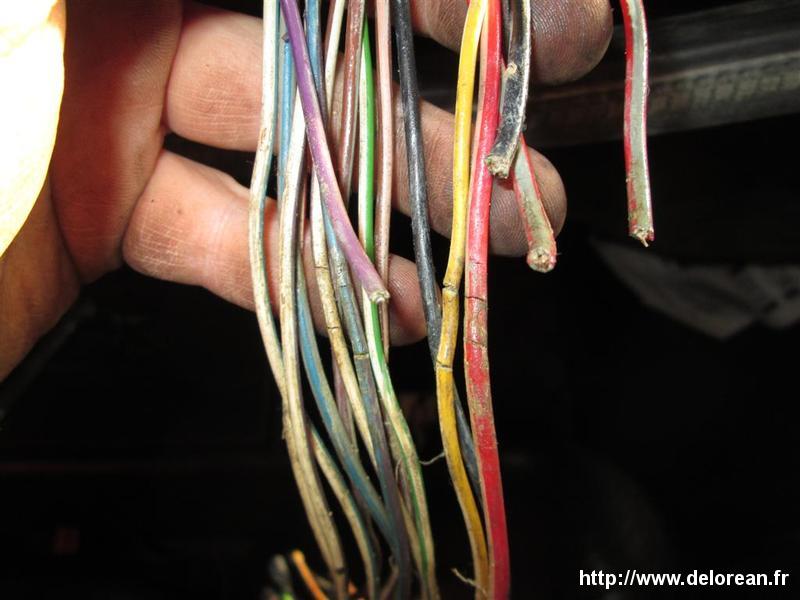

Et maintenant les petites galeres de la journée, j'ai les feux de gabarit de la porte conducteur qui ne fonctionner pas, et la vitre electrique qui marcher 1 fois sur 10. Donc déshabillage de la porte puis du ciel de toit et divers caches pour avoir acces aux prises du faisceau. Apres une demi journée j'ai trouver les dernieres prises avant le faisceau de la porte en demontant le T-panel, bilan 4 fils sectionnés plus autant bien craquelés dans la gaine souple qui rejoint la porte.
Demain je refais tout cette partie du faisceau a l'etain pour ne plus y revenir ( j'espere)

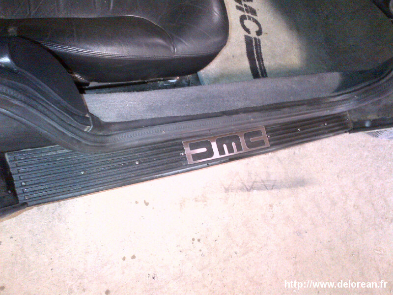

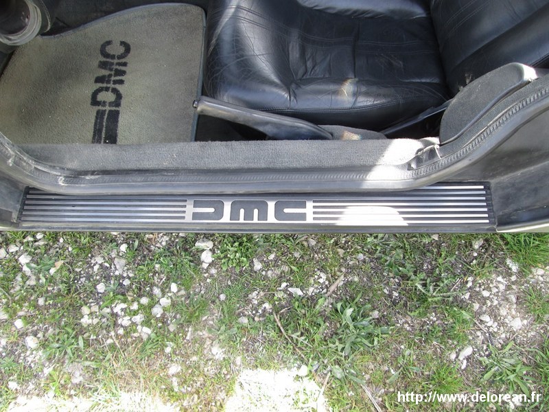

Petit bricolage de ce matin sur les seuils de porte
Ca fini bien, ca fait ressortir beaucoup plus le lettrage DMC que en plastique tout noir.

Messagepar vincent30 » Mer 10 Avr 2013 à 13:49
J'avais essayer plus sobre avant comme ca
