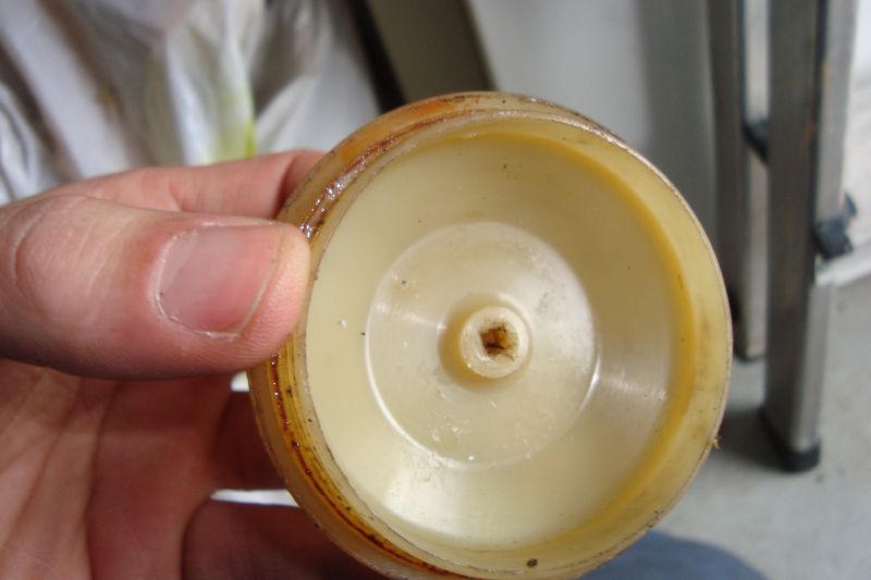

même si le trou du cabochon plastique est agrandi, facile à réparer,on fond du plastique de bouchon bouteille (d'eau minéral lambda) dans le trou préalablement bien dégraissé avec un gros fer à soudé c'est impeccable, et avant que celui-ci ne durcisse on met en place le cabochon sur le bout du câble , la voiture de guillaume et la mienne ont passé cette réparation avec succès.

doc.63 a écrit:même si le trou du cabochon plastique est agrandi, facile à réparer,on fond du plastique de bouchon bouteille (d'eau minéral lambda) dans le trou préalablement bien dégraissé avec un gros fer à soudé c'est impeccable, et avant que celui-ci ne durcisse on met en place le cabochon sur le bout du câble , la voiture de guillaume et la mienne ont passé cette réparation avec succès.
doc.63 c'est le pied ton astuce, ça marche 8)

cette aprem finition des répartions de l'angle drive et du cabochon via l'astuce de doc.63 et ça marche.
quelle plaisir :p

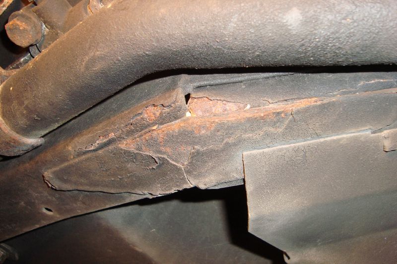

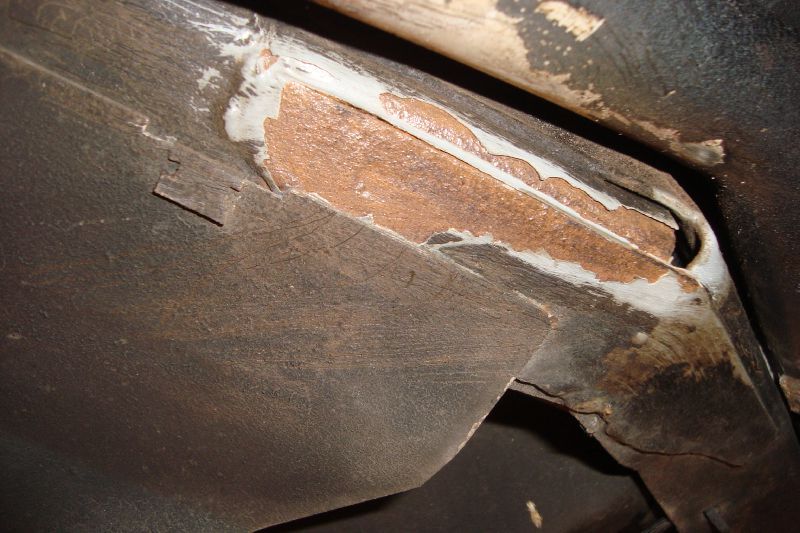

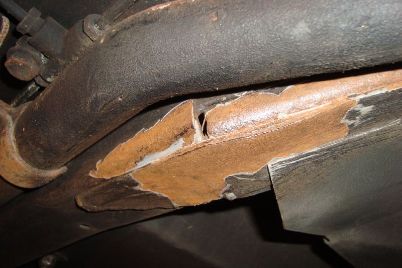

ensuite passage sur la fosse pour la vidange moteur avec au passage un traitement de ces petits bobos au chassis :cry: :cry: :cry:
le sel n'est vraiment pas l'ami de la delo :twisted:

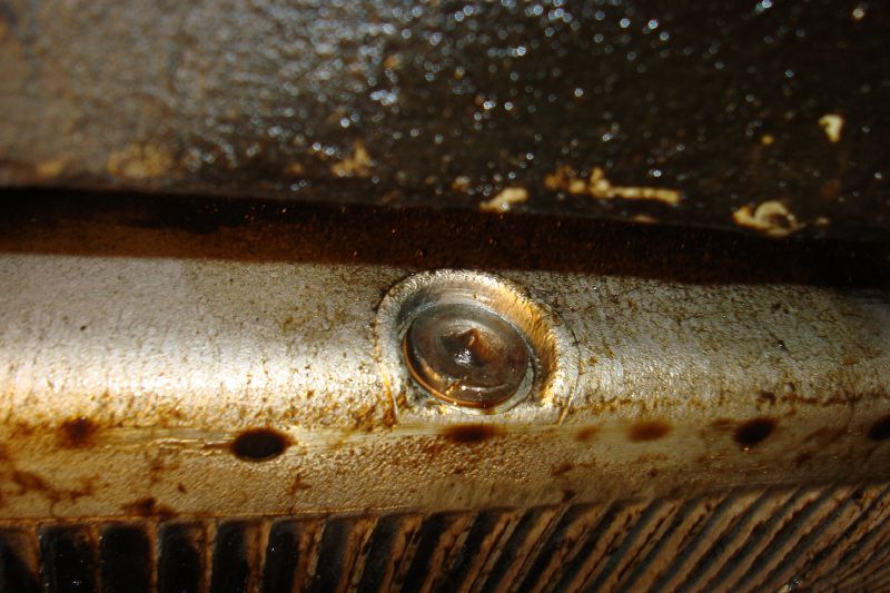

seul petit hic ça été pour retiré le bouchon de vidange :mrgreen:
avec une clé traditionnelle, ça passe pas :evil:

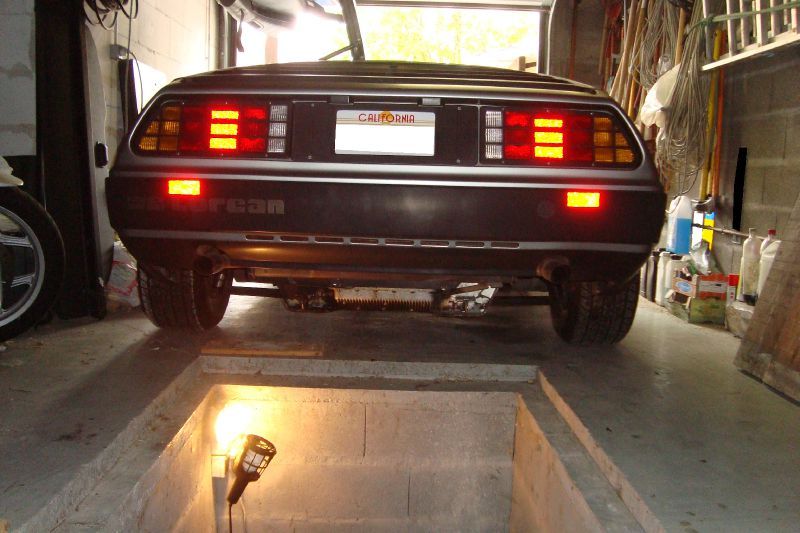

donc après une petite bricole, systéme D oblige pour pas perdre de temps, ma petite miss viandage tranquille au dessus de la fosse ce soir et pour la nuit.
photos a venir dimanche :wink:

investis dans un bouchon a tete hexagonale
Messages: 22859
Messagepar cooldrick » Ven 28 Oct 2011 à 22:11
Stainless a écrit:investis dans un bouchon a tete hexagonale
ou se trouve ce beau bouchon?

Le bouchon de vidange :wink:
Messagepar Stainless » Ven 28 Oct 2011 à 22:13
chez renault, la ref est dans le listing "references croisées"

j'ai fondu du plastique dans le milieu du cabochon pour l'angle drive et ça a marché :smile:
enfin je vois les miles qui défilent :cool:

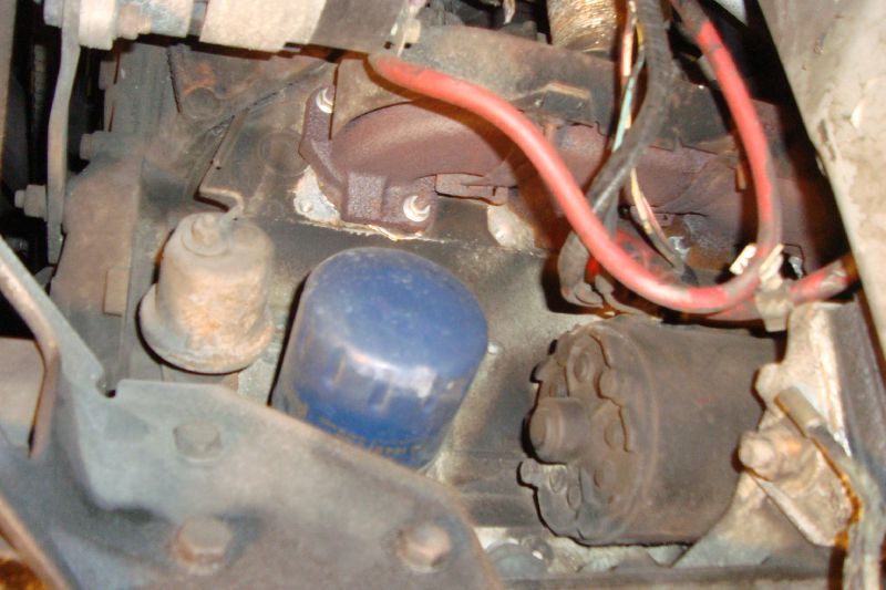

ensuite vidange de l'auto

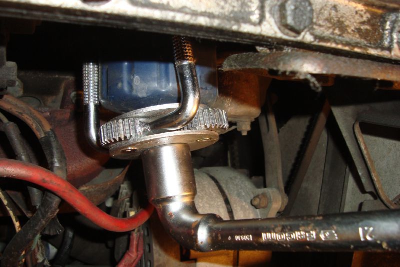

le filtre a huile très accéssible :inlove:
et ce fameux bouchon qui m'a fait perdre au moins 2 heures car je n'avais pas d'embouts carré de 8 en douille pour le retiré.
la simple clé carré ne passant pas ]:)

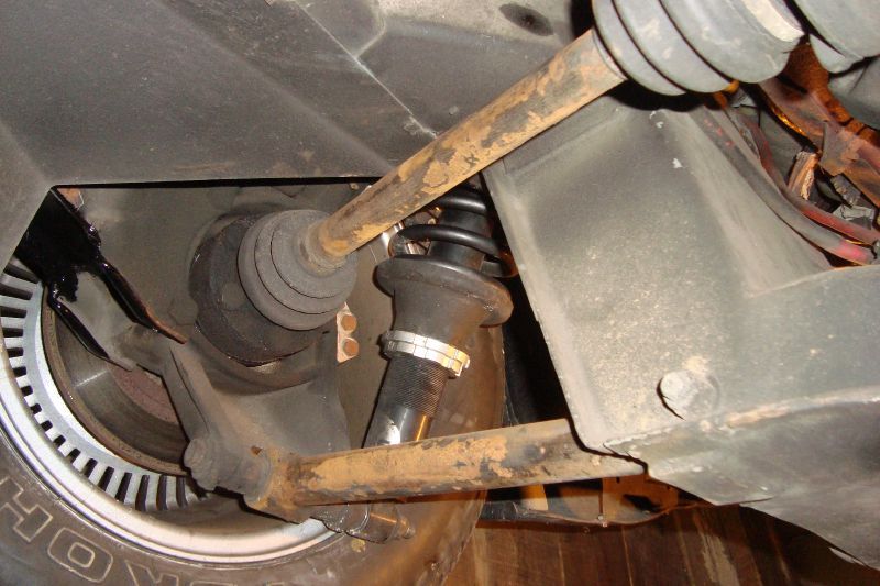

la boite :tmi:

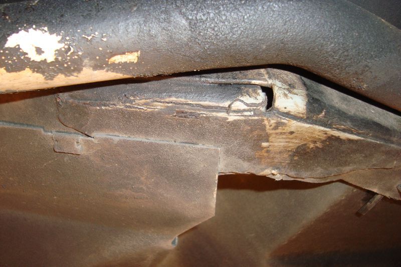

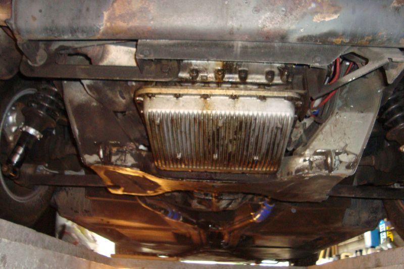

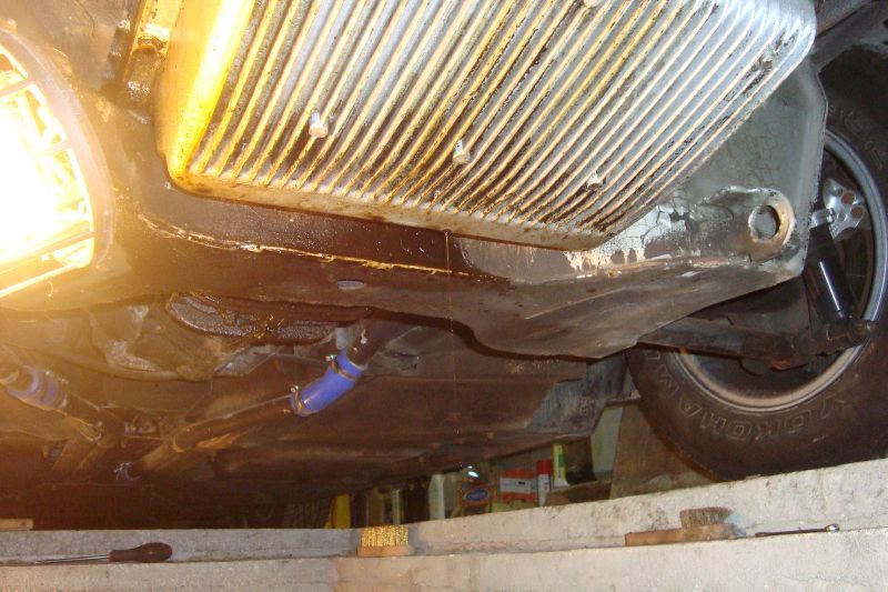

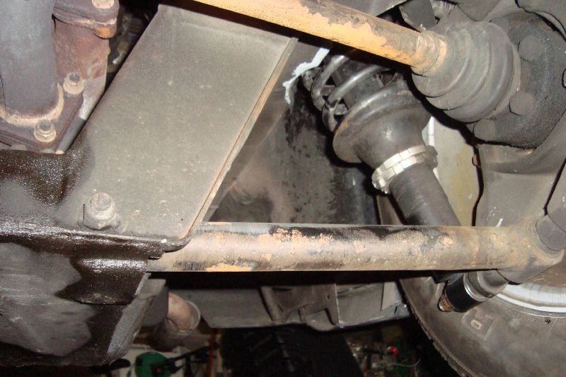

les petits bobos :roll:
mais y a du bleu sur cette auto ? :mrgreen:
vidange
les petits bobos brossés

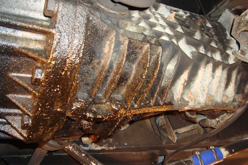

Messagepar Stainless » Dim 30 Oct 2011 à 23:45
la boite est bien grasse, vérifie ton niveau et l'état des joints spi de chaque coté
Messages: 22859
Messagepar cooldrick » Dim 30 Oct 2011 à 23:49
la boite est plus que grasse en effet :o
c'est le soucis des UN1, elle fuit souvent des cardans. je vais la vidangé prochainement.
Ensuite j'attaquerais son défaut d'étanchéité :wink:
