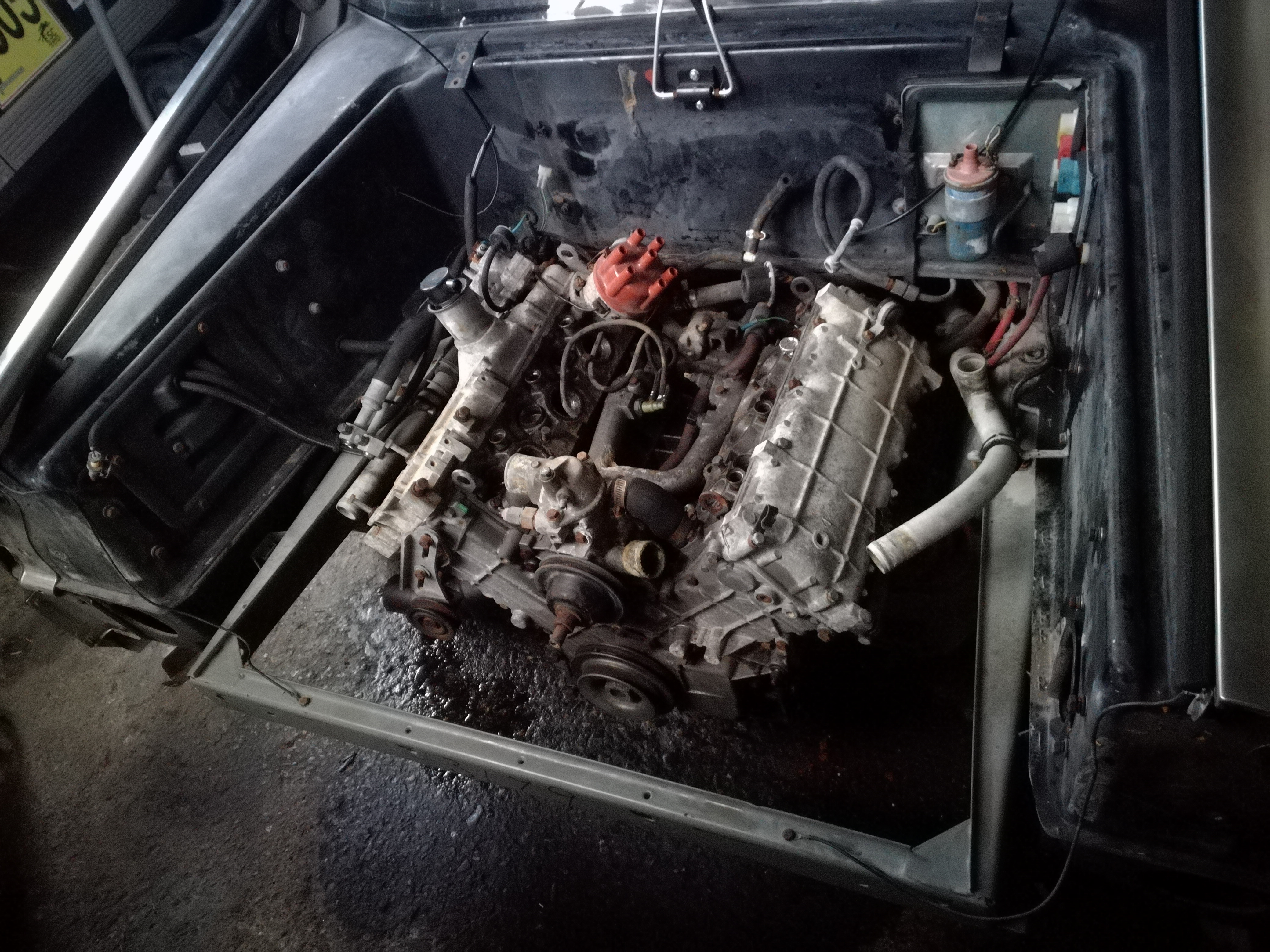

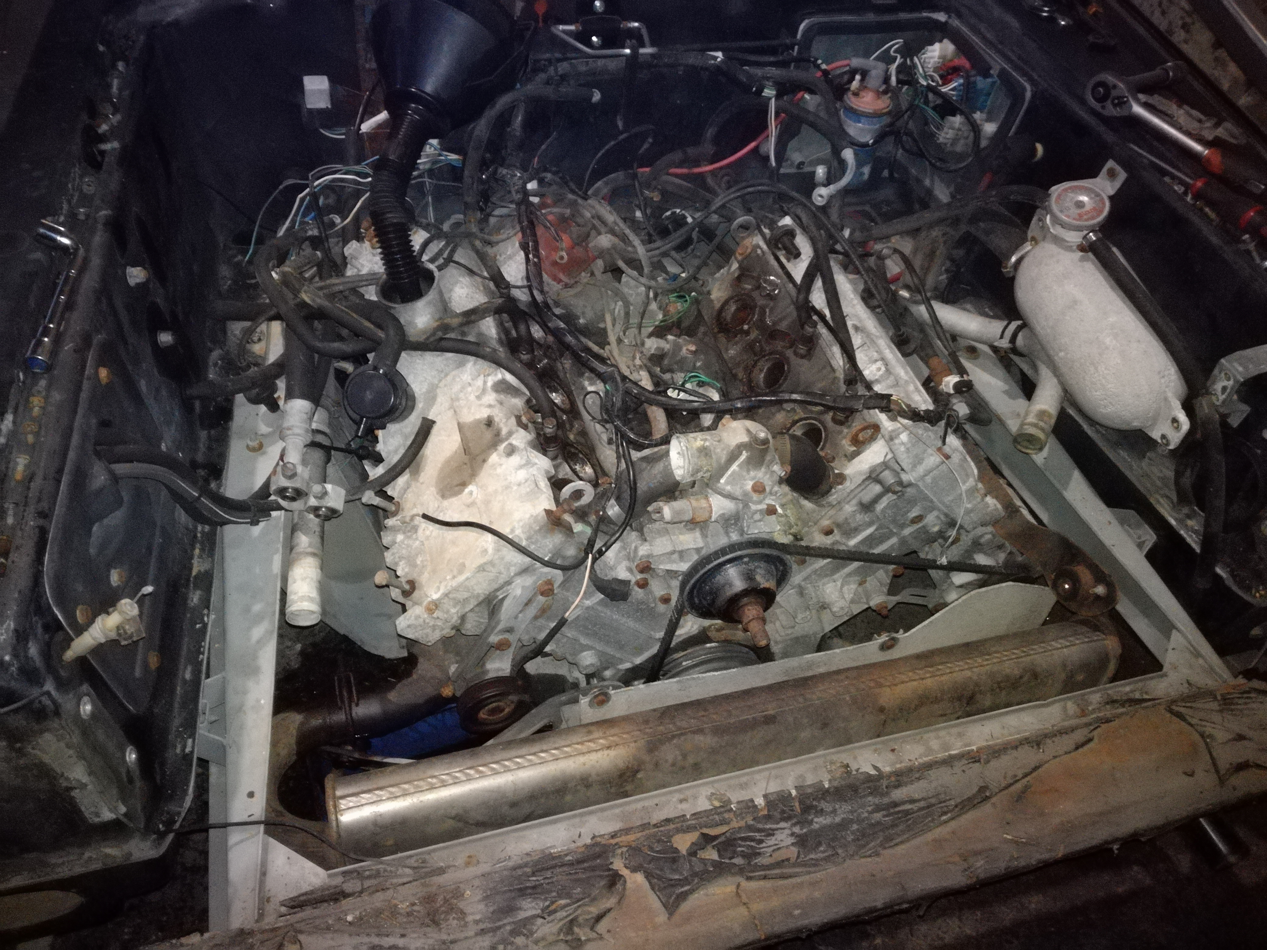

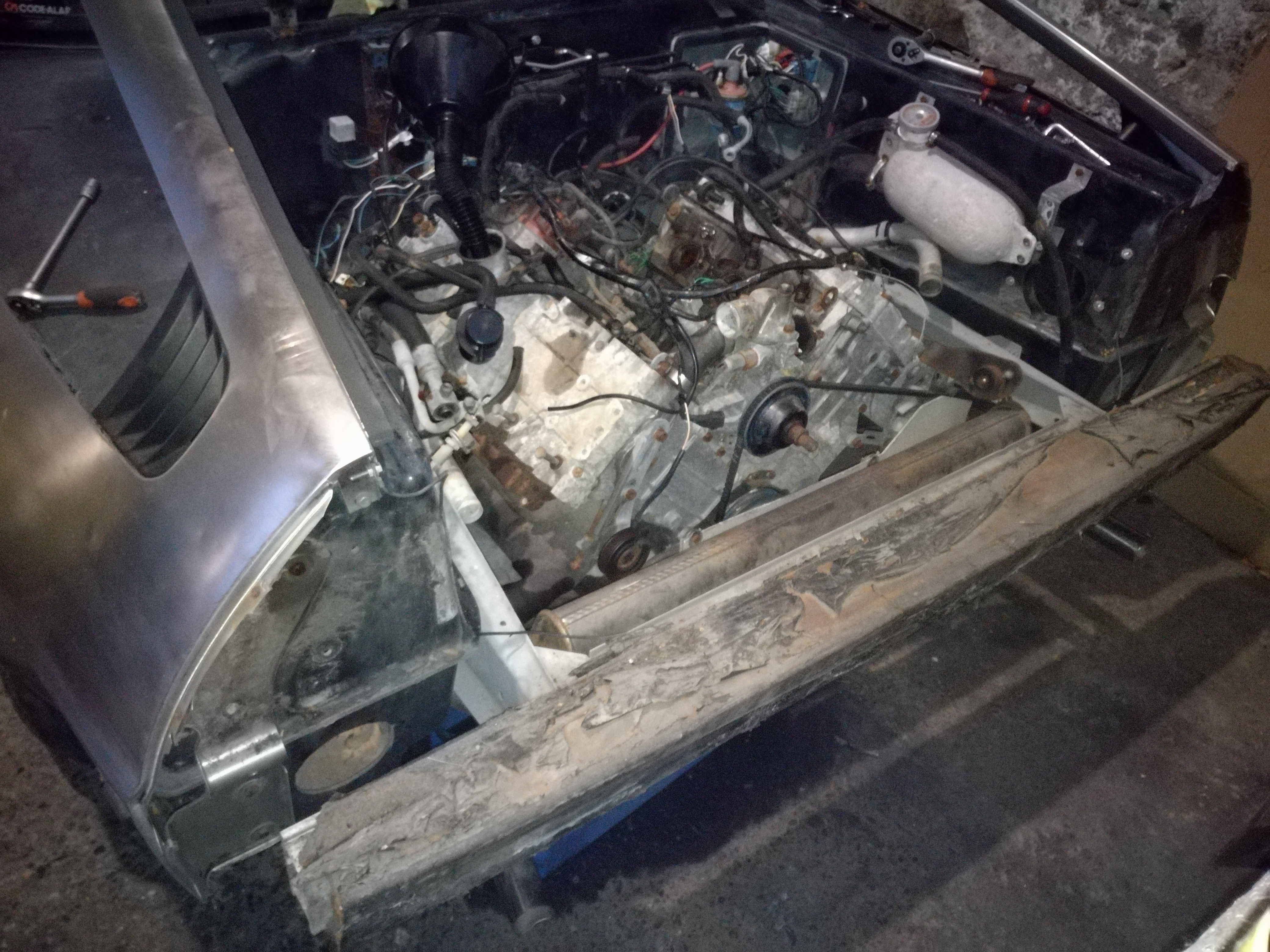

Bon ce weekend dépose complète du masque arrière pour avoir plus d'accès au moteur et éviter de s'appuyer tout le temps sur le bouclier.
Il y a encore du nettoyage à faire...
On à rempli les cylindres de dégrippant + diesel, ça descend doucement sur 4 cylindres, mais il y en a 2 qui stagne, on verra avec le temps. On voulait remplir le bloc de diesel mais le joint spi de vilebrequin côté distri pisse beaucoup trop :ios_39:
Ça avance doucement mais sûrement.

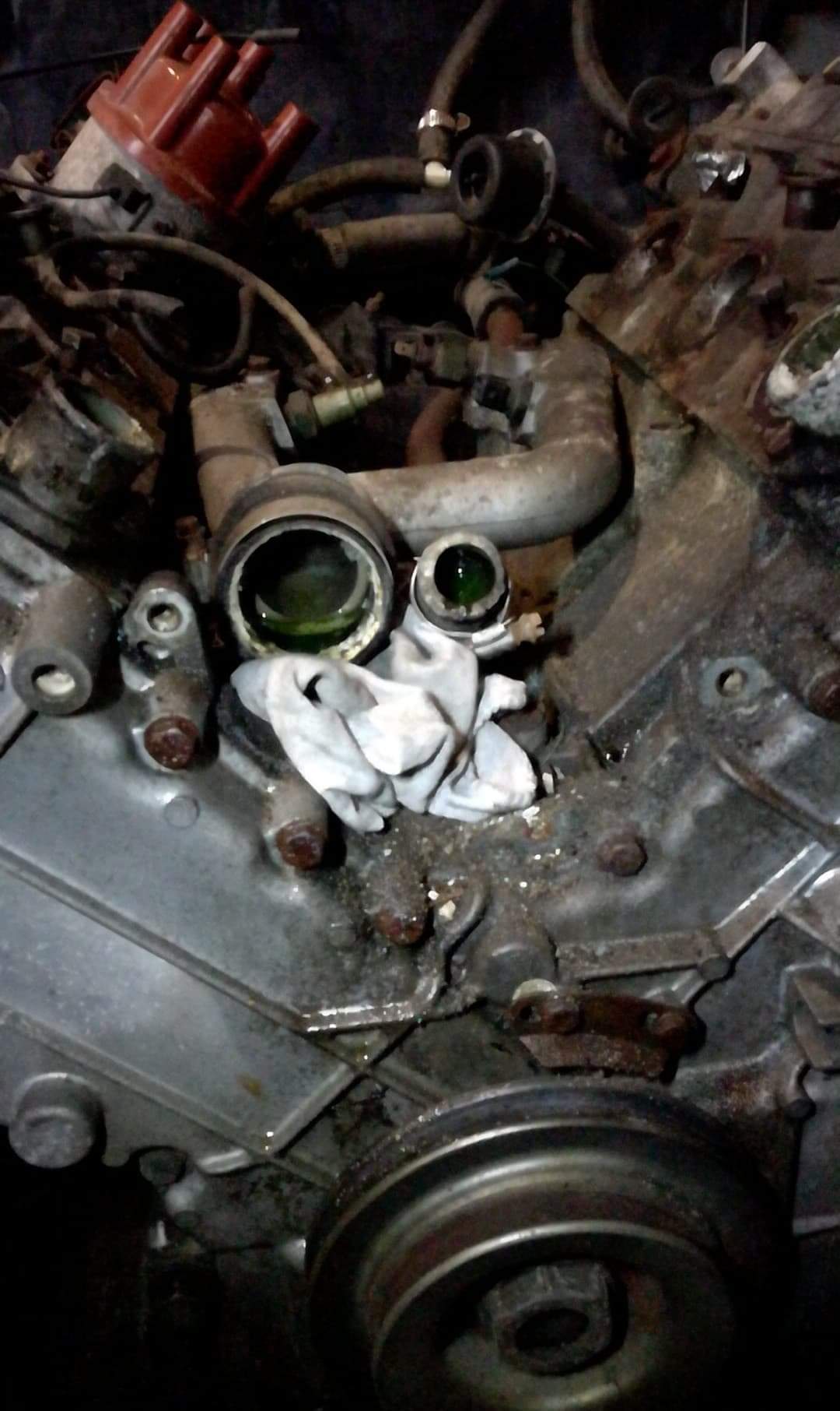

Hier soir réfection + remontage du carbu de la 4L et réglages des jeux culbuteurs, du coup tant que j'y étais j'ai viré la pompe à eau de la DeLorean.
Les 2 vis latérales sont venues sans trop de soucis, les colliers aussi, par contre il y a une vis tout en bas de la pompe à eau qui chez moi était déjà dévissé de 1cm. Celle-ci est complètement rouillé/soudé dans le corps de la pompe à eau mais je vois qu'il n'y a pas de support sur le bloc, à quoi sert cette vis ? Elle maintien quelque chose en façade de la pompe à eau ?
On voit qu'il y a manifestement encore un peu de ldr vieux de 30 ans, j'espère qu'il n'aura pas fait trop de dégâts après les explications effrayantes mais juste de Raph concernant les "motor rot" :?

Messagepar Stainless » Mer 19 Mai 2021 à 06:34
normalement il y a bien un bossage sur le bloc pour la vis du bas

Messagepar Alexis » Mer 19 Mai 2021 à 09:07
Ah oui j'ai trouvé le troisième point de fixation sur une photo d'une moteur refait sur Facebook, il a bien l'air d'être présent tout en bas par contre je crois bien qu'un morceau de vis est dedans (d'où le fait que je n'ai pas remarqué le trou)...
Bon ce weekend grosse opération soufflette, aspiration, brossage, nettoyage pour y voir plus clair.
Vu que je vais certainement partir sur une restauration complète du bloc (si il n'ai pas attaqué par les fameux "motor rot"), tu me déconseille toujours de déposer le Y ? Je serais bien parti sur un démontage totale du bloc, mais tu penses que les portées peuvent être abîmées avec le temps et donc plus jamais aussi étanche qu'après 40 ans en place ?

Messagepar Stainless » Mer 19 Mai 2021 à 09:37
tu parles du tube en Y situé dans la vallée ? si oui, en effet mieux vaut le laisser, il ne genera pas meme si tu decides de repeindre. Les vis M5 ( pt etre meme M4) sont fragiles et sont soudées au bloc par le temps, elle petent au ras du bloc et c'est la merde.
tu n'as pas besoin de changer les joints, là aussi c'est collé par le salpetre, c'est bien etanche et ça ne bougera jamais. pareil pour les raccords d'eau sur les culasses, fous leur la paix
quant aux vis de la pompe a eau, elles sont souvent soudées au bloc, encore uen fois a cause de la corrosion galvanique entre l'acier de la vis et l'alu du bloc. donc ça pete au demontage. il te faudra extraire proprement le bout de vis

Messagepar Alexis » Mer 19 Mai 2021 à 11:05
Ah oui merci je me posais la question aussi pour les raccords d'eau sur les culasses, j'ai préféré les laisser en effet :mrgreen:
Je verrais au nettoyage pour extraire le bout de vis. C'est dommage les 2 autres vis sont venus facilement avec juste un peu de lubrifiant pour serrure :lol: c'est redoutable 8)
