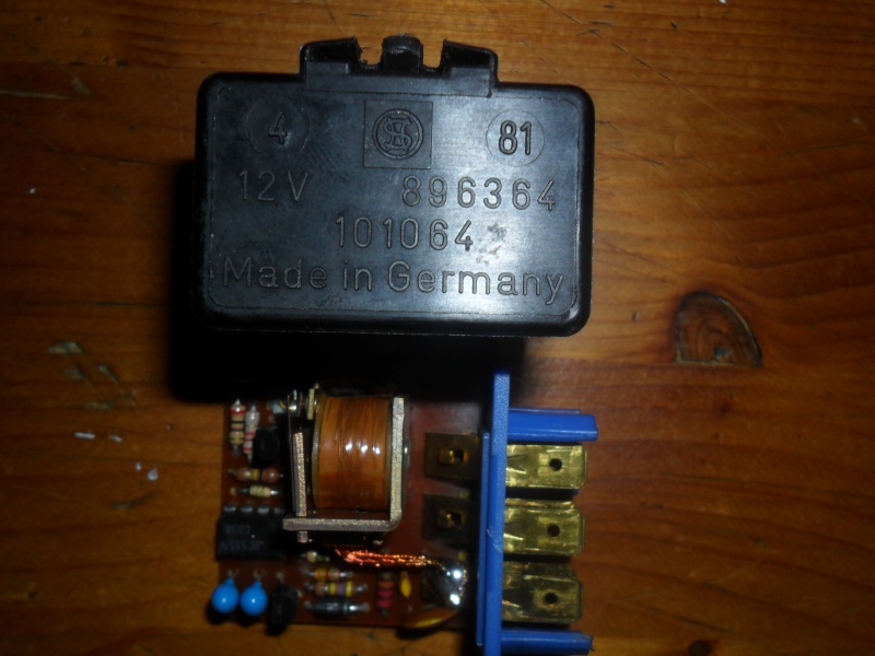

vu comme ca se presente, c'est soit le relais tachymetrique, soit l'allumage. reste la bobine... t'as bien une bobine quelconque qui traine
Messagepar philippe19671 » Jeu 21 Juil 2011 à 15:23
jpense que la seule bobine qui traine dans mon fourbi est une bobine de solex :( :( :( :( :(
mais vu que on a deja remarqué que le relais ne se comportait plus correctement, plus d'allumage signifierait une double panne instantanée sur la route
c'est un peux enorme, non ?

oui ca fait beaucoup. je miserais plutot sur le relais
Messagepar philippe19671 » Jeu 21 Juil 2011 à 16:04
vu que stainless a dit que je n'avais plus le relais d'origine ( vu que la pompe est amorcée quand on met le contact), je vous montre la photo d'identité judiciaire du suspect numéro un.
c'est allemand comme vous voyez du moin le boitier noir, l'interieur je ne sais pas
