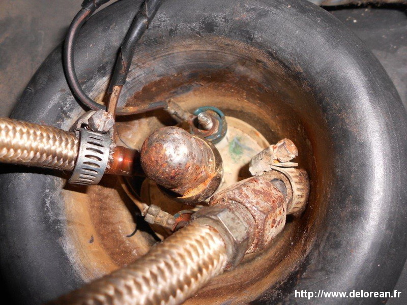

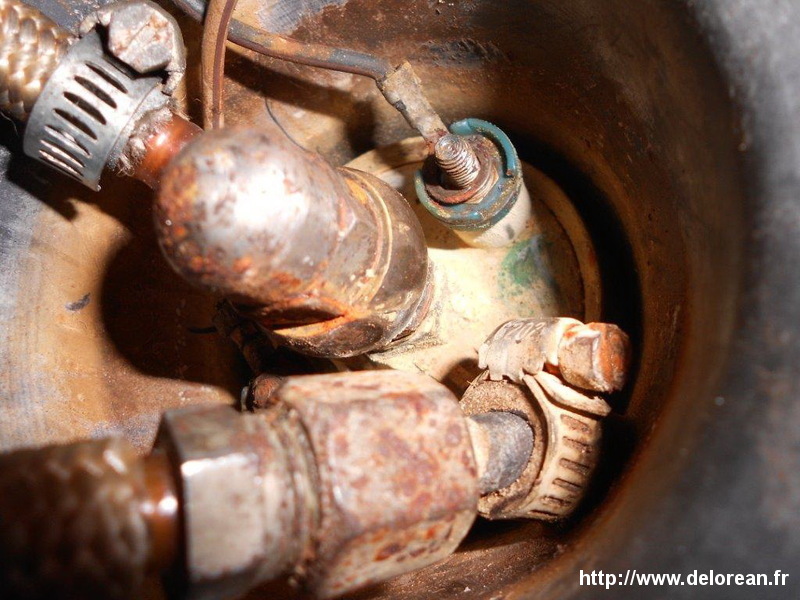

Messagepar Michel67 » Mar 08 Oct 2013 à 17:15
Cette semaine, démontage de la pompe à essence pour vérifier les durites immergées. ça fait longtemps que j'avais plus ouvert. Et là, surprise. De la saleté brune et collante plus un peux de rouille.
Après un nettoyage, le plein et essais, l'essence remonte entre la pompe et la chaussette en caoutchouc. Donc démontage + vérification.
Je ne sais pas depuis quand c'est comme ça, mais là j'aurai pu brûler la voiture. :(
:arrow: Je pense que ceux qui n'on plus ouverts depuis longtemps , de vérifier. :wink:

Messagepar djamel » Mar 08 Oct 2013 à 18:27
quel coïncidence je suis justement entrain de nettoyer mon réservoir
