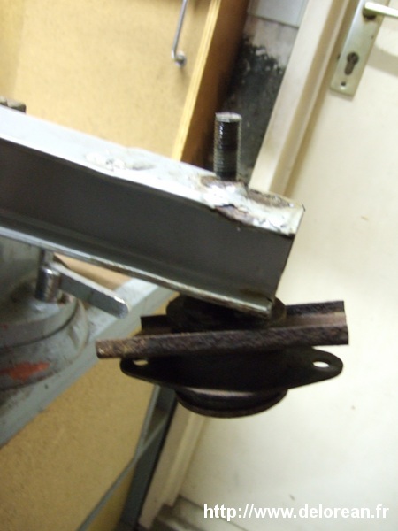

y a t'il une technique spéciale pour sortir les TAB ..? car chez moi sa ne sors pas, sa ne tourne pas :(

Messagepar Stainless » Ven 01 Mai 2009 à 18:32
c'est parce qu'ils sont ceintrés qu'ils ne sortent pas.
plus qu'a couper au ras et taper...
Messagepar liquidsnake » Sam 02 Mai 2009 à 17:30
Stainless a écrit:c'est parce qu'ils sont ceintrés qu'ils ne sortent pas.
j'ai tapé comme un forcené et sa vien quand meme pas :evil:
quelqun a t'il déja été dans ce cas ? :(

Messagepar Chris_DeLorean » Sam 02 Mai 2009 à 18:36
Euh, t'as acheté tes outils chez Smoby ou quoi ? :mrgreen:
Masse ou presse.
Sur la photo, tu avais déjà joué du marteau ?
Chris.

Messagepar liquidsnake » Sam 02 Mai 2009 à 19:59
Chris_DeLorean a écrit:Euh, t'as acheté tes outils chez Smoby ou quoi ? :mrgreen:
Masse ou presse.
j'ai essayé a la grosse masse, rien a faire, ensuite j'ai coupé comme a préconisé raph mais pareil sa ne bouge pas d'un Schtroumpf
