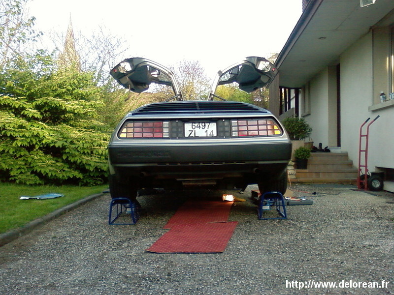

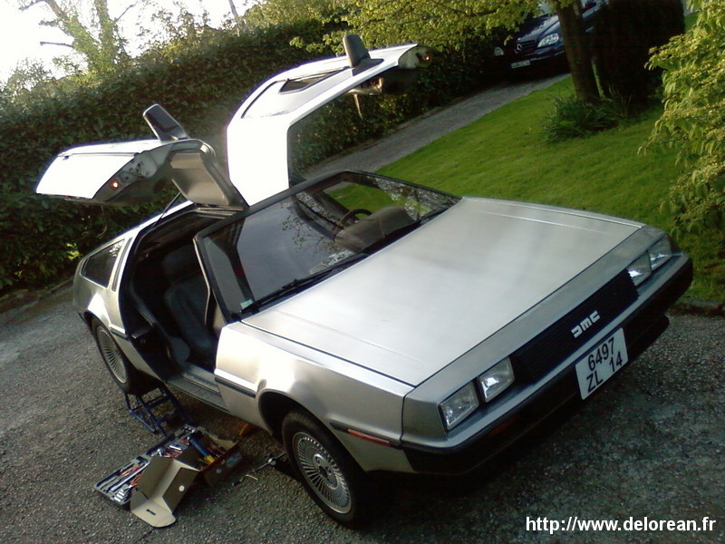

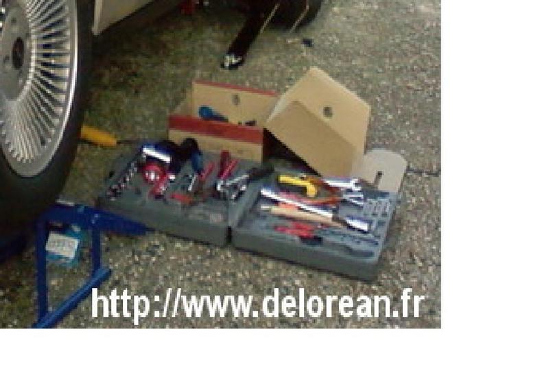

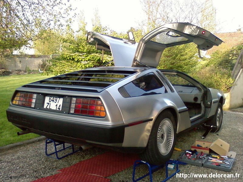

bas didonc je me suis pris la tete avec mon accumulateur pendant 3 heures ... et aucun resultat! je dois etre neuneu , jé pas reussi a retiré les boulons , pourtan j'ai de la force mais cest tellement inaxessible ! pfff

Messagepar jojo » Mer 30 Avr 2008 à 10:59
salut david , ba non desolé j'ai pas le tournevis que tu cherches desesperement , :wink: .... va falloir mener l'equettt...
mes seuls outils sont la ,lol:

Messagepar jojo » Jeu 01 Mai 2008 à 21:48
j'ai reussi a changer mon accumulateur !!!!!!!
avec les vapeurs d'essance et tout j'avais la tete qui tournée...
mais meintenant ca marche meme a chaud elle demarre nickel, "ca pour marcher , ca marche"...
