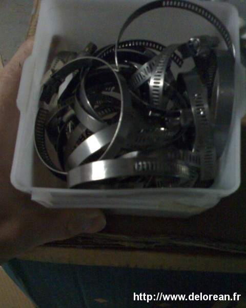

J'ai acheté des serflex 100% inox et "made in france", livrés dans une belle boite officielle :
La sangle, la vis et le corps sont en inox.

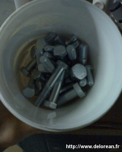

Ensuite, j'ai récupéré la deuxième moitié des vis rezinguées (pour rappel, j'ai fais rezinguer les vis de dimensions non ISO, les ISO seront en inox)

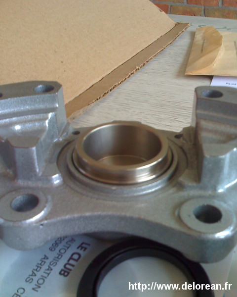

Suite à ca, je commence le remontage des étriers arrières, avec les pistons :

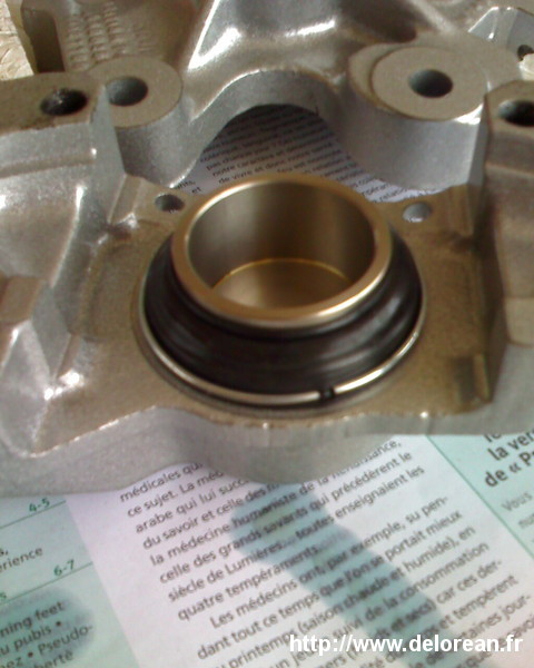

puis les soufflets :
C'est joli :

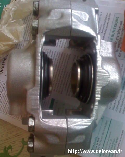

puis démarrage des étriers avant : ca coince :!:
Les soufflets vendus par Hervey sont trop petits (il a mis les mêmes pour avant et arrière alors que les pistons sont plus gros à l'avant)
