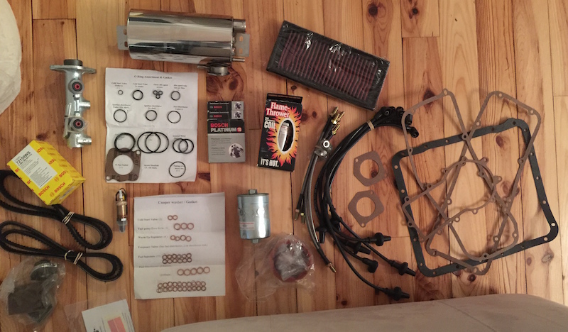

Livraison du jour !

jisso a écrit:Livraison du jour !
miam, ton moteur va apprécier 8)

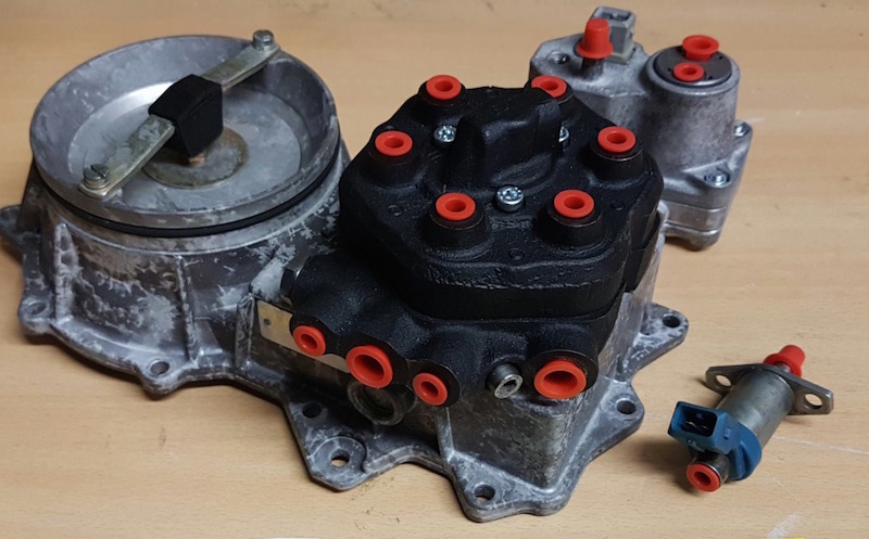

J'ai confié mon injection pour une restauration complète à un spécialiste en région lyonnaise (je ne sais pas si je peux citer son nom ici, en tout cas je peux le recommander !)

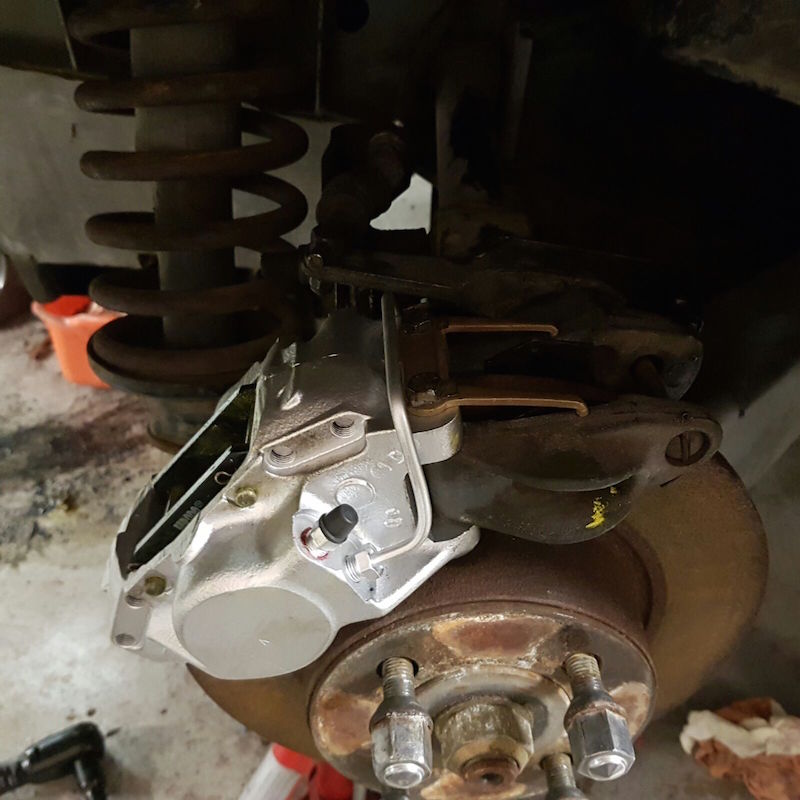

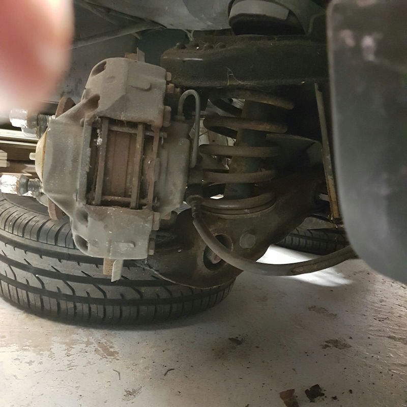

La partie freinage est elle aussi complètement restaurée mais je laisse seulement les vieux disques pour le moment tant qu'elle ne roule pas. Mes étriers d'origines ont été entièrement reconditionné par un spécialiste du côté de Neuilly sur Seine (pareil, est ce que je peux citer son nom ? Même si j'imagine qu'il est déjà connu sur ce forum...)

Messagepar Stainless » Mer 22 Mar 2017 à 23:15
symptomes d'un gros exces de richesse, simplement. surtout l'echappement qui rougit !
il ne faut JAMAIS contraindre le plateau sonde, ca fausse les reglages d'usine....
puisque l'injection est refaite , il faut maintenant proceder aux verifications de base , a savoir la mesure des pressions d'alimentation, et de retrocontrole. ( pression du regulateur, meme s'il est neuf).
ca sert a rien d'essayer de regler un moteur sans avoir verifié les presssion, puis le jeu aux soupapes.
ensuite proceder au controle de l'avance. initiale et dynamique.
le reglage de la richesse s'effectue apres avoir controlé le bon fonctionnement de la regulation lambda, et a l'aide d'un dwell-metre. procedure complete dans la rubrique technique.
