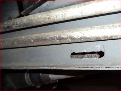

La cire que tu appliques, c'est pour protéger la peinture de ton châssis ?
Re: Etat des lieux de vin 16991
Messagepar claude16 » Mar 01 Juil 2014 à 18:13
En fait après avoir soudé les tôles, certaines parties n'étaient plus accessibles et comme c'était creux, j'y ai pratiqué une petite ouverture et injecté la cire. Sur la photo, dans le bras de suspension ARD
Le trou fait 8mm x 40mm pour permettre la passage de l'embout.

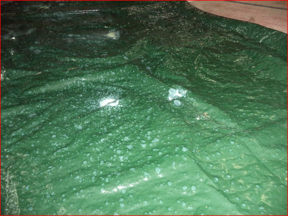

Réaction de la cire
Messagepar claude16 » Mar 01 Juil 2014 à 18:26
Je viens de constater que les projections de cire sur ma bache de protection ont provoqués une réaction. Cette bache en matière plastique qu'utilisent les agriculteurs est toute boursoufflée après 7h00 en contact avec les éclaboussures !!!
Il ne reste plus qu'à espérer qu'il n'y aura pas de réaction avec la peinture et l'epoxy !!!
Messagepar Kherns » Mer 02 Juil 2014 à 06:44
Très beau travail !
Normalement sauf cas exceptionnellement étrange, la cire corps creux ne réagit pas avec la peinture Epoxy !
C'est une cire qui est injectée dans les "corps creux", ces endroits qu'on ne peut pas atteindre avec de la peinture. En général elle est injectée tiédasse, et se gélifie en refroidissant, ça permet de faire un barrière entre le métal et l'air pour éviter la corrosion. dans les corps creux aussi l'humidité squate mais part difficilement, donc la cire protège. les Allemand l'utilisent beaucoup pour la fabrication de leurs voitures neuves, VAG et BMW en mettent des litres, on voit parfois des taches au bas des portes, des bas de caisse ou des capots, c'est l'excédent qui s'écoule :wink:

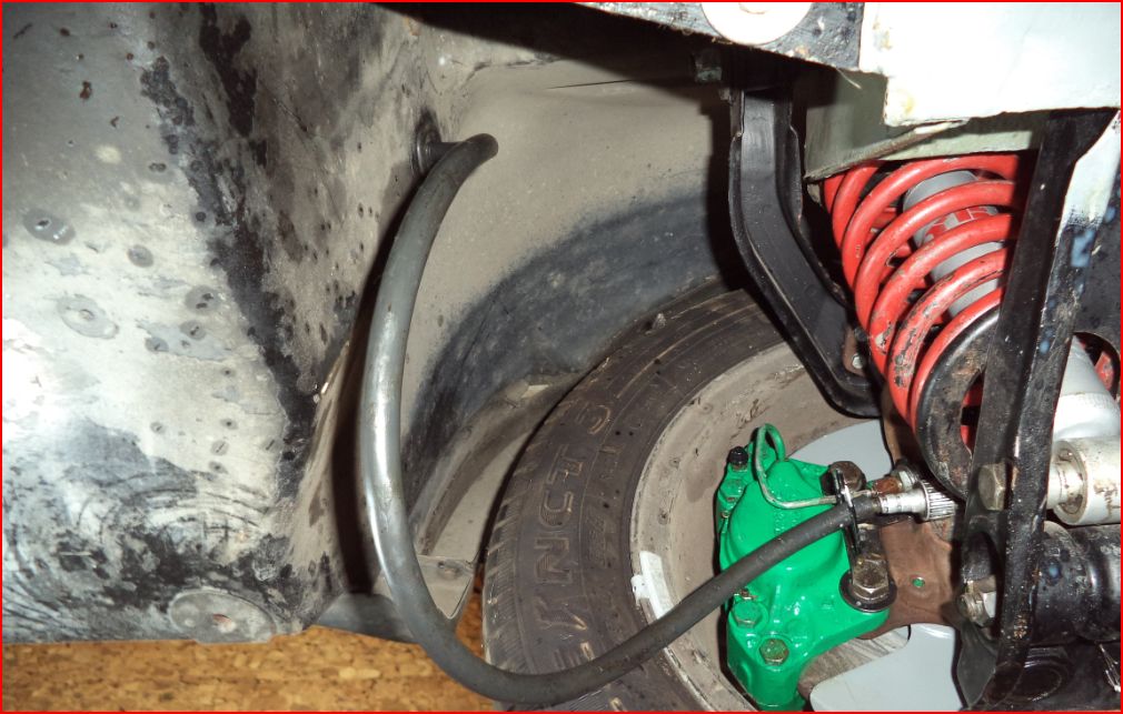

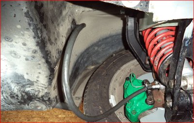

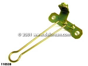

Liaison tachymetrique
Messagepar claude16 » Mer 02 Juil 2014 à 12:48
Je ne sais pas pourquoi mais la liaison entre la roue et l'habitacle ma semble...longue. Est ce normal ?
Claude
claude16
Messages: 673

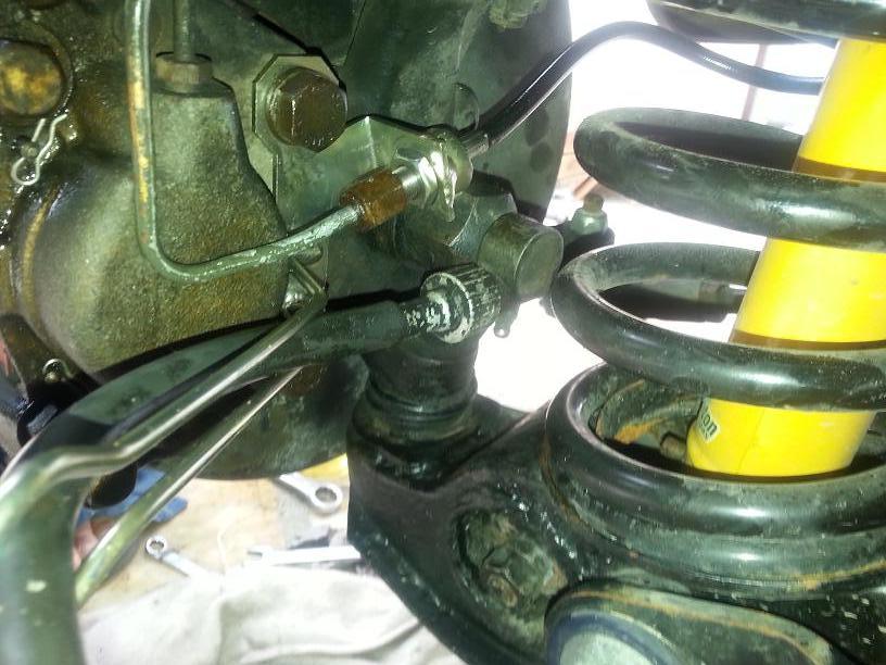

Messagepar jme » Mer 02 Juil 2014 à 13:48
il manque la papatte de l'angle drive (voir post 10003)
Messages: 1085
Messagepar claude16 » Mer 02 Juil 2014 à 14:30
Et c'est suffisant ? Bon je vais m'en fabriquer un, tu as les mesures, je vais vite fait m'en faire un en inox.
A+
Claude
claude16
Messages: 673
Messagepar Stainless » Mer 02 Juil 2014 à 14:55
oui ça parait frêle mais c'est suffisant

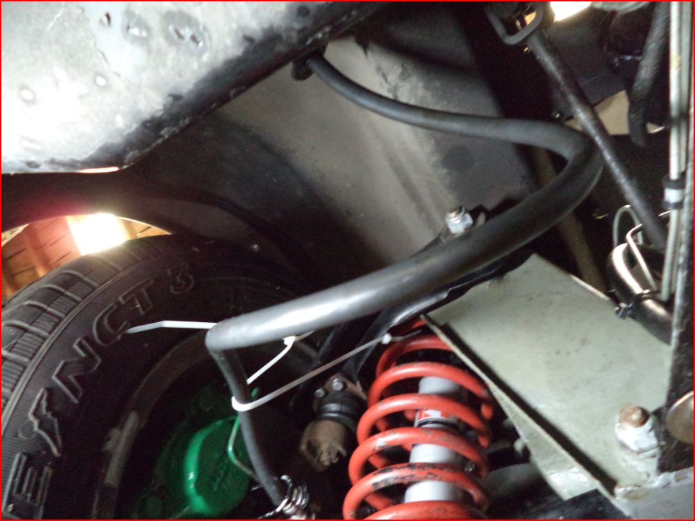

Simulation du support câble tachymètre
Messagepar claude16 » Mer 02 Juil 2014 à 14:59
Je reviens avec mon câble de tachymètre. J'ai simulé ce support mais je trouve quand même ce truc trop long, ça fait quand même une grande boucle et ce câble qui tourne vite. J'ai démonté la voiture voici 18 ans, il ne s'est pas allongé tout seul mais le support était foutu !!! Voir photo ci-jointe.
Claude
claude16
Messages: 673
Messagepar Stainless » Mer 02 Juil 2014 à 17:07
hmm si ca se trouve, tu as reçu un cable de substitution sensé remplacer les 2 cables, d'ou le surcroit de longueur. branche le direct sur le compteur pour voir
Messagepar claude16 » Mer 02 Juil 2014 à 17:18
Ben j'ai essayé, il est trop court !!! Curieux non
claude16
Messages: 673
Messagepar Stainless » Mer 02 Juil 2014 à 17:28
j'avoue que sur la photo, il parait bien long. mais si c'est celui d'origine, t'en fais pas,le montage est coherent une fois le support ajouté
