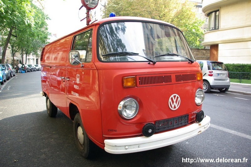

Tiens, pour que tut te sente en confiance, un chtit T2b de 73 8)

Roger a écrit:Tiens, pour que tut te sente en confiance, un chtit T2b de 73 8)
Ok merci 8)
Bien simpa ce petit "T"

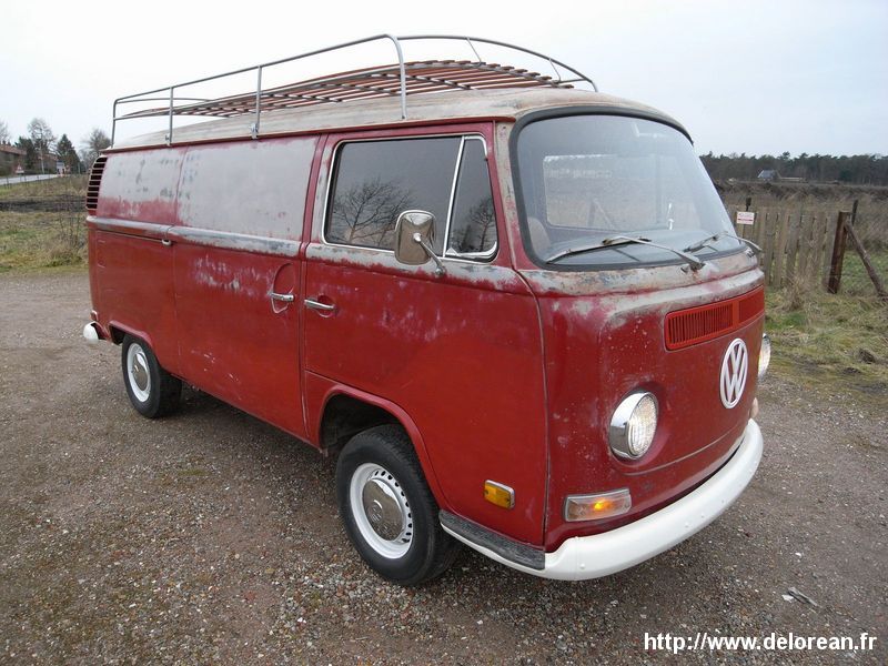

Messagepar Tom » Sam 10 Déc 2011 à 12:31
Mon petit T2a/b de 72, certains le connaissent déjà :P
