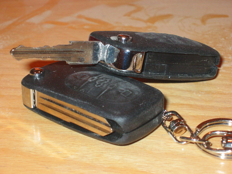

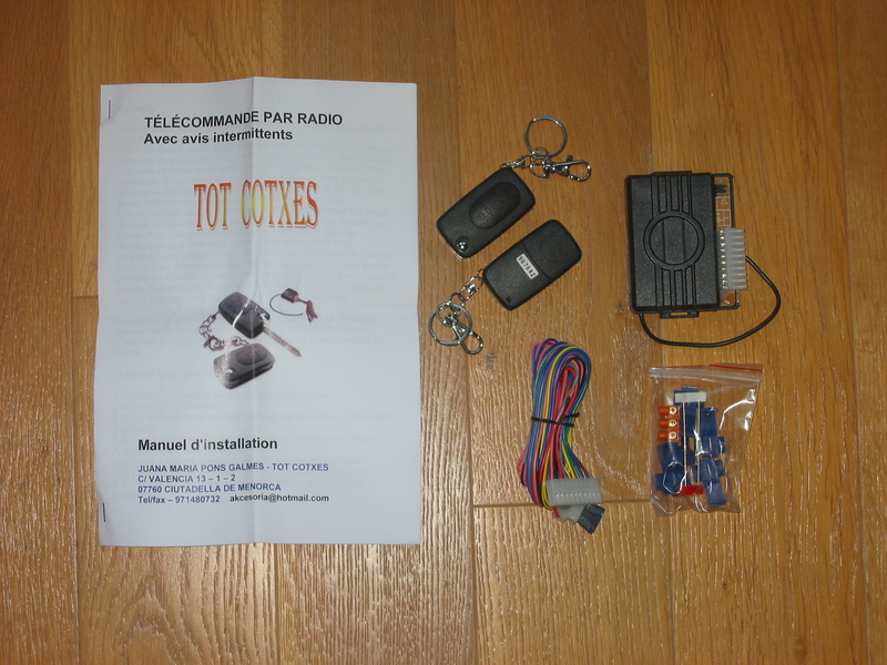

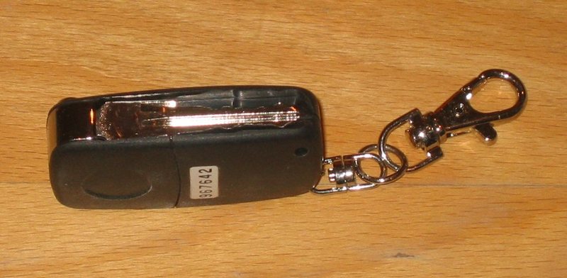

Sinon pour m'occuper un peu, je me suis achete ca sur ebay :
Une petite telecommande d'ouverture a distance en HF avec un bouton pour le coffre. Pas tres cher, 30 euros + 12 de port tout ca sur ebay en neuf + un double de cle.
On deballe le materiel !

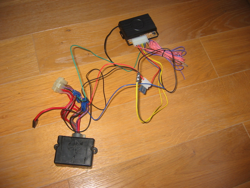

On debranche le module de fermeture pour travailler plus a l'aise
La partie electronique est terminee ! Pour le moment, il n'y a pas l'ouverture du coffre. Ce sera dans un prochain temps avec egalement et peut-etre les clignotants.

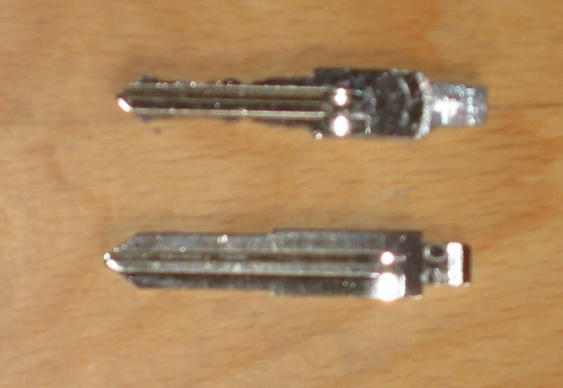

Ensuite il faut faconner la clee. Un double de clee faite le matin sur une clee de Volvo. Decoupage a la meuleuse pour ressembler a celle de demo qui n'est pas utilisable d'apres le manuel ! a voir car elle ressemble pas mal a notre cle !
Voila c'est termine. Voila le resultat :
En tout 30-45mins de boulot pour une ouverture a distance de la voiture.

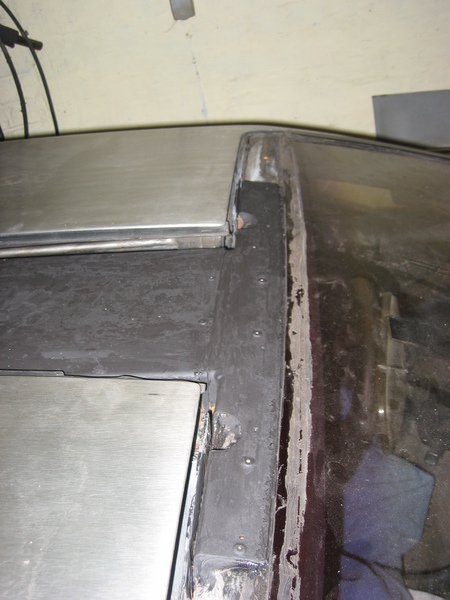

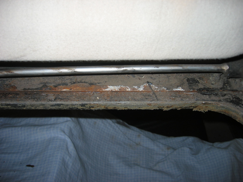

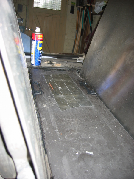

Messagepar Laurent » Jeu 19 Jan 2006 à 21:23

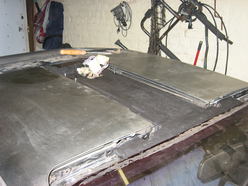

Pendant l'immobilisation de la voiture un peu d'etencheite ne fait pas de mal.
Il y avait une fuite cote passager qui sortait juste sous le par brise et tombait
sur le siege.
Et une autre quand les roues cote conducteur etaient sur le trotoire, juste
au dessus du levier de vitesse.

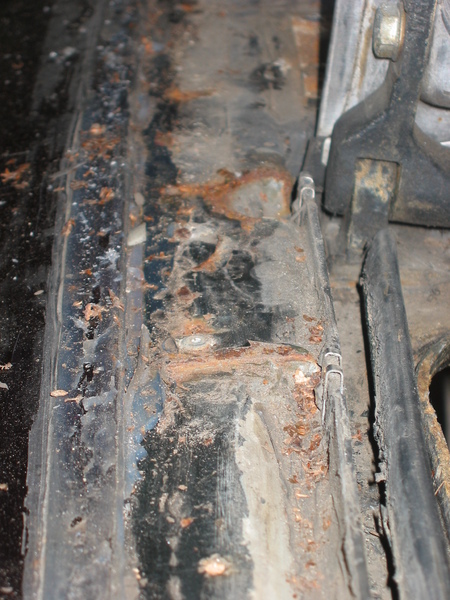

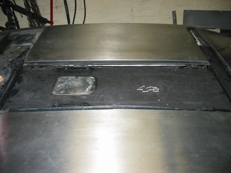

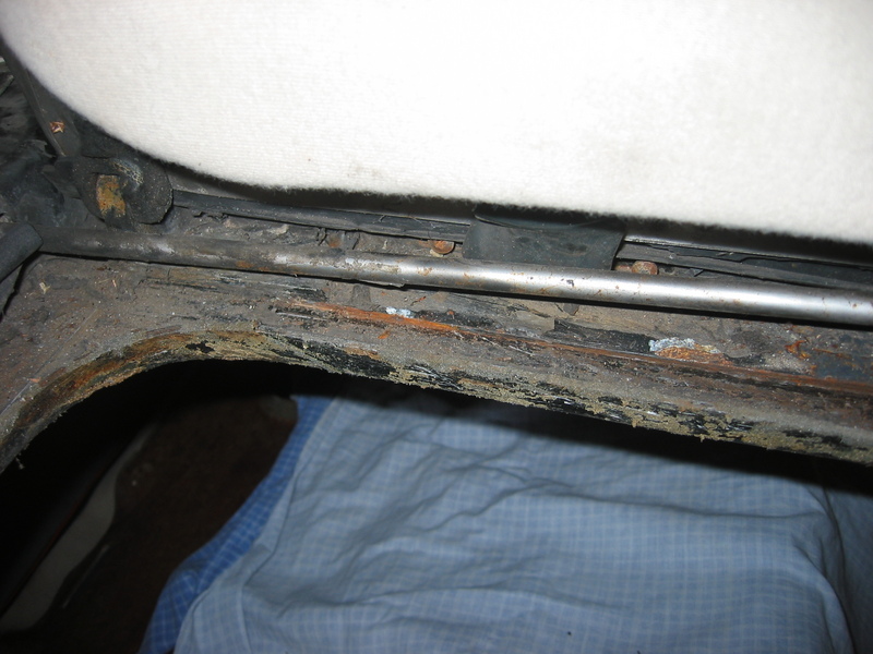

Alors demontage du T-panel. Dessous on trouve ca :
Un bon coup de brosse pour virer toute cette rouille et aussi tout le siliconne qui avait deja ete mis. Un silicone translucide pour sale de bain je pense. Il s'enleve tout seul sur la coque.... pas tres etanche tout ca !
Un petit coup de peinture anti-rouille la dessus.

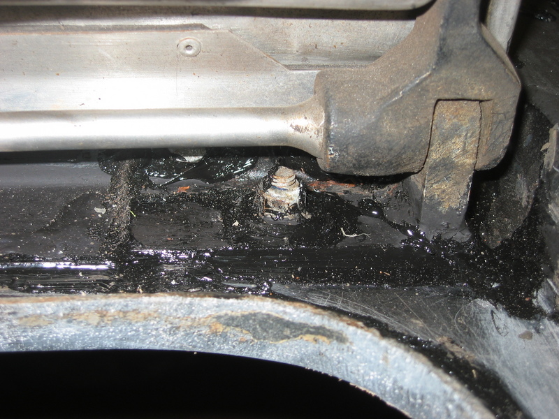

On attaque le siliconne
La petite trappe pour les cables apres un nettoyage des cosses et contacts. Ca y est enfin mon retro droit remarche !!

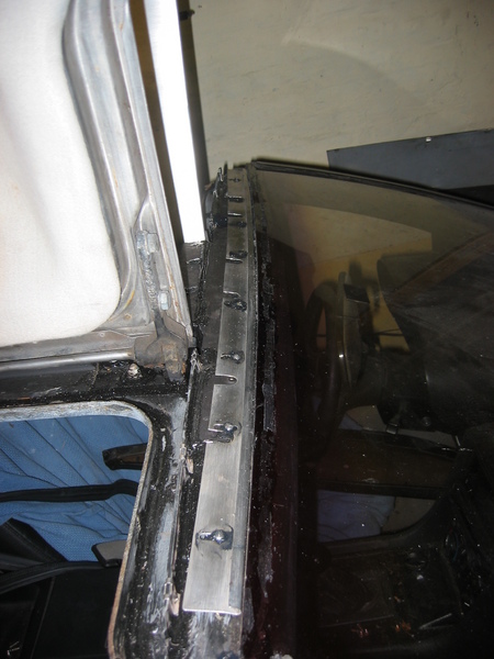

Ensuite on remet le support pour le cache du par-brise

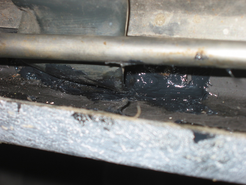

On remet une couche sur la plaque. Parano moi ??? non :)
Il ne reste que le T-panel puis le test sous la pluie.
Si ca ne marche pas, il reste le goudron pour tout colmater ! :)
