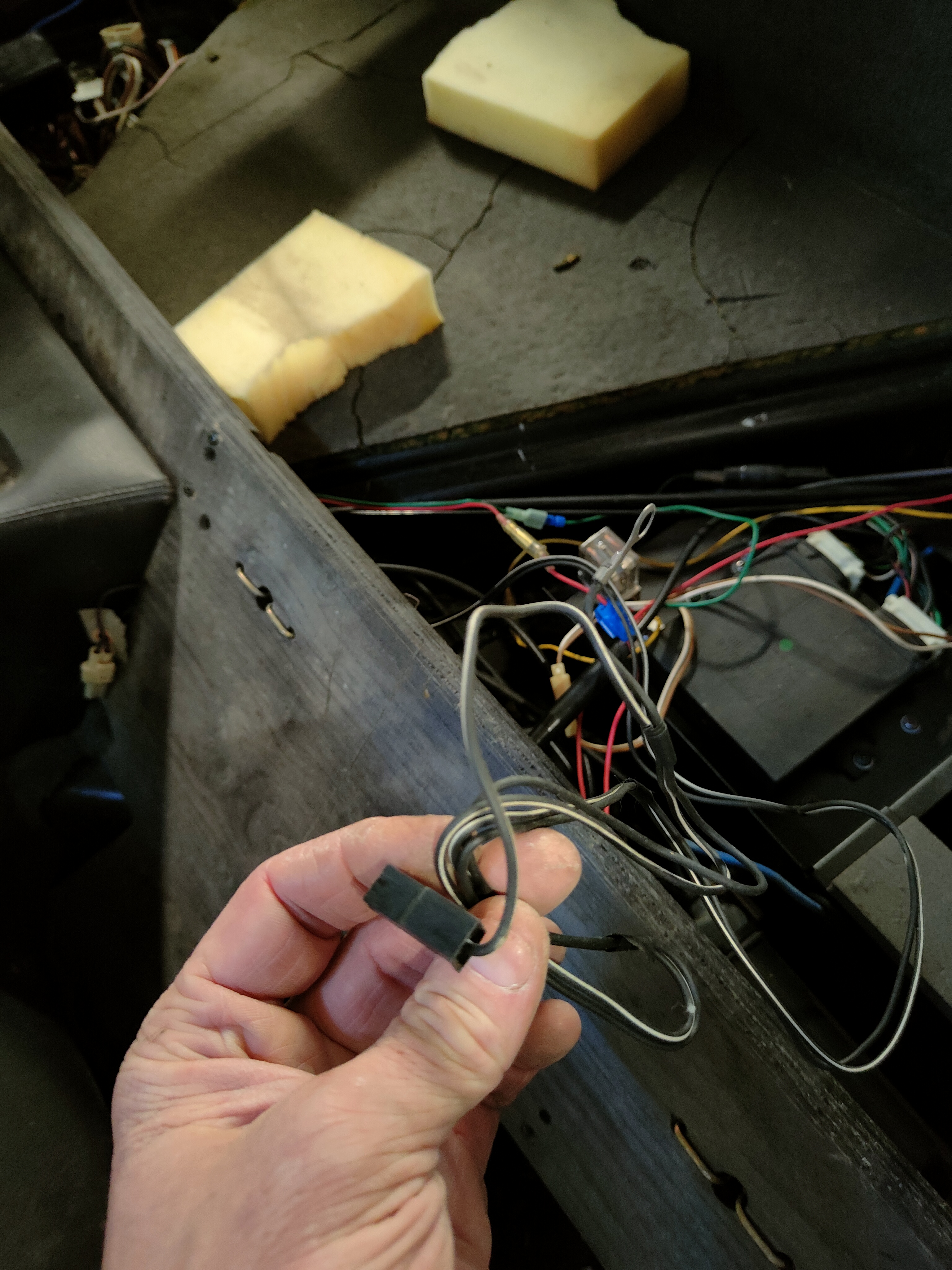

En nettoyant le compartiment calculateur je suis tombé sur ça par contre ...
Une masse et une cosse carré... Aucune idée d'où ça peut venir ...
J'ai mis la batterie en place pour regarder un peu si tout était ok et si aucun fil chauffé cette partie la c'est ok.

Ok merci et pour ce fil dans le compartiment t'as une idée ?
