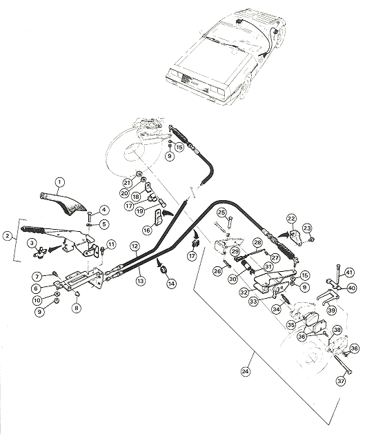

Stainless a écrit:ou plutot le ressort de rappel des machoires de frein a main qui est cassé
TU ES LE HEUREUX GAGNANT!
Effectivement le ressort était cassé du coup le levier restait en haut, ce qui faisait tapper un écrou sur la jante à certains endroit d'ou le bruit régulier.
J'ai regarder sur le site DELOREANEU chez Ed mais je ne vois pas les pièces en question en stock.
Basé sur la vidéo que je poste il me semble que je devrait commander pas mal de pièce ou le kit 24? Estce corrrect?

Messagepar Stainless » Sam 03 Oct 2015 à 14:26
la pièce # 39 ? reference 109034, c'est bien dispo chez les revendeurs.
par contre, dis à Max de ne pas toucher à ton avance d'allumage :mrgreen:

Stainless a écrit:la pièce # 39 ? reference 109034, c'est bien dispo chez les revendeurs.
C'est la seule pièce que j'aurais besoin?? Est ce que c'est cette pièce qui garde tout l'ensemble abaisser comme un ressort?

Messagepar Stainless » Lun 05 Oct 2015 à 10:52
geromehe a écrit:
Domi a écrit:C'est la seule pièce que j'aurais besoin??
avant de commander quoi que ce soit, il faudrait commencer par deposer la roue et jeter un oeil, la réponse à ta question se presentera comme une évidence
