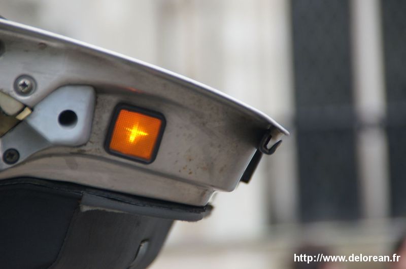

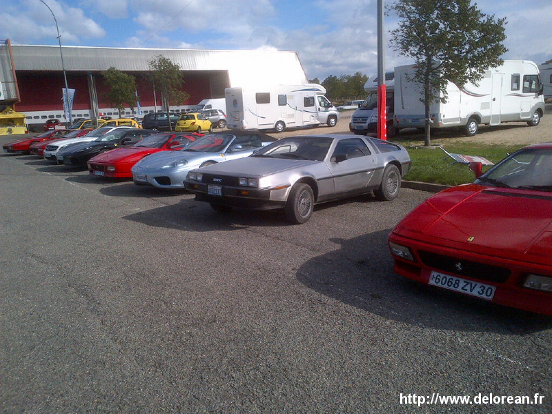

Petite sortie ce matin pour etre exposer avec quelques belles voitures pour soutenir une association pour une petite fille handicapée.
Et petite question avant de la fixer n'importe ou, ca se vise ou ?

le solenoid se fixe a l'arrier du Kjet

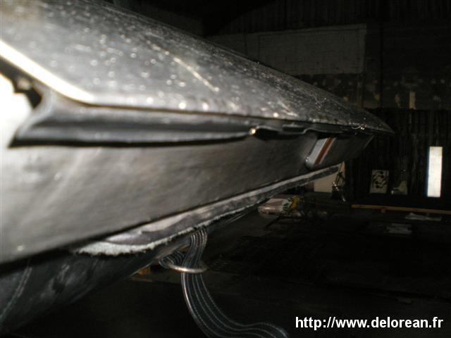

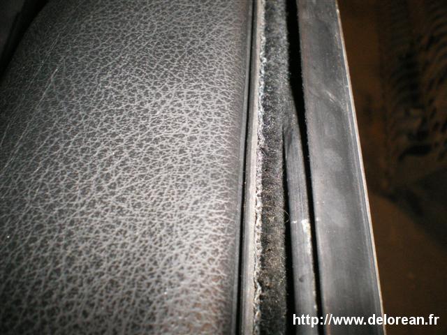

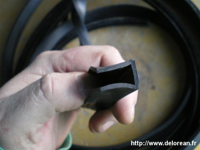

J'ai reçu mon profil a feutrine pour l’intérieur des vitres et le joint en U pour les joints de bas de porte
Pour remplacer ca
Une petite heure de boulot et env 20€ de fourniture au metre et ca donne ca

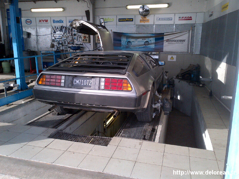

Lundi matin changement rotules de direction puis direction la géométrie et équilibrage des roues pour partir sur une bonne base. DMC-12 deja dans la base du banc et personnel compétant chez Ayme Cote route à Nimes pour les sudistes. Petite balade sympa, plus de vibrations et ca roule droit (a peut pres)

Loin de moi l'idée de créer une nouvelle polémique...
Mais concernant le montage des joints de bas de porte, c'est monté à l'envers d'origine :lol:
le montage devrait être ainsi:
c'est marqué nul part mais ça me semble beaucoup plus logique ainsi, seule les tous derniers exemplaires de Delorean étaient montées ainsi (apparemment), ça permet entre autre de mieux se plaquer sur le seuil de porte et ça évite aussi de plier le joint et d'avoir un tortillas au bout de 6 mois (je sais de quoi je parle) j'ai inversé les miens il y a qqn temps et les joints on retrouvés leur forme, l'inconvéniant me concernant et que la plaque en métal de maintien ne s'y prête pas trop (early vin...), elle a du évoluer dans le temps.
