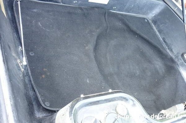

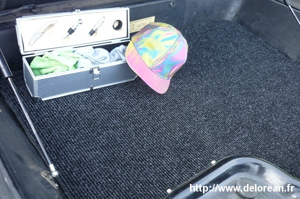

Réfection d'un tapis de coffre qui tien la route ! la moquette n'est pas la même qu'a l'origine mais sa changera certainement un jour. En plus sa fait mieux que l'ancienne !
Avant j'avais une moquette pourrie
Maintenant, j'ai une belle moquette :D
Messagepar aventure » Lun 17 Juin 2013 à 23:26
Mais c'est parfait :)
Messagepar jjf » Mar 18 Juin 2013 à 08:26
c'est vrai que c'était pas terrible avant, mais beau résultat!

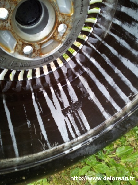

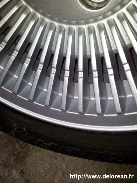

Bon, seconde tache après remotivation: La Remise en État des jantes.
Un bon produit à jante qui arrache, un pinceau, une brosse à dent et on astique !
( c'est un produit sans acide, mais sa décape grave ! )
Dans 5 ou 6 ans on verra pour repeindre les jantes mais pour l'instant, c'est amplement suffisant 8)
Messagepar aventure » Mer 26 Juin 2013 à 13:24
Comme neuf :shock:
Beau boulot, après il faut entretenir :wink:
Messagepar Bastien-fma » Mer 26 Juin 2013 à 13:31
Oui c'est sur !
Quand la crasse est incrusté depuis des années c'est long à nettoyer; Mais si je le fais régulièrement, je pense que ce sera simple à tenir aussi propre.

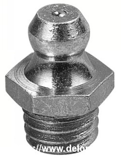

Quelqu'un à déjà graissé les pièces nécessiteuses de sa voiture ?
Vous savez, partout où on trouve ces petits graisseurs la ( en particulier sur le train avant)
Je n'ai rien trouvé concernant cette tache, alors si quelqu'un sait où tous les graisseurs se trouvent, ce serait sympa si vous pouviez m'aider !
Messagepar Stainless » Mar 02 Juil 2013 à 13:31
le graissage périodique concerne principalement les rotules du train avant.
ne pas hesiter a recharger de graisse directement le soufflet des rotules de direction.
ne pas oublier les quelques millilitres d'huile pour engrenages dans le renvoi d'angle (angle-drive). NE PAS mettre de graisse ! trop épais, ça force et ça casse.
un peu de WD40 dans les serrures des portes et charnières ne fait pas de mal de temps à autre.
