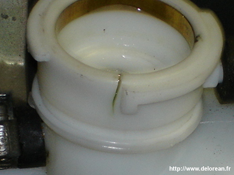

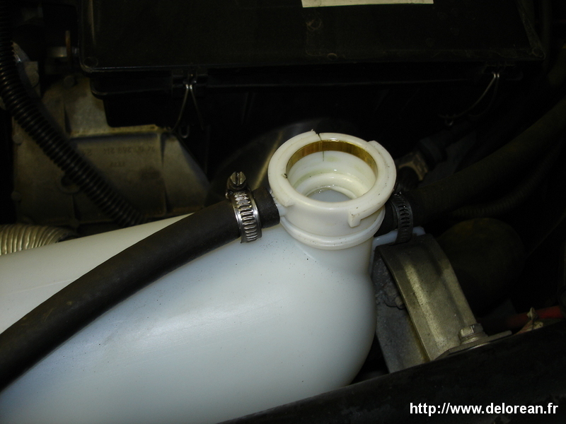

Messagepar Michel67 » Mer 10 Oct 2012 à 15:33
Mauvaise nouvelle pour le nouveau vase :(
Fendu après même pas 2 mois. J'ai dû remètre le vieux.
Mais ED me l'a échangé sans problème.( Merci ED :D ) C'est une nouvelle série.

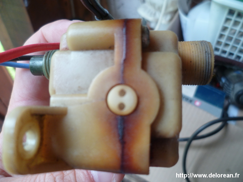

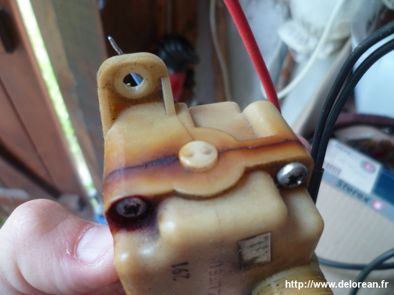

Messagepar Michel67 » Sam 15 Juin 2013 à 10:16
J’ai le voyant Lamda qui s’est allumé. J’ai changé la sonde.
Comment on met le compteur à zéro ?( là il est à 100% ) je suppose que le voyant devrait s’éteindre.
J’avais déjà vu ça sur le forum, il y a pas mal de temps, mais impossible de le retrouver. Même avec la fonction recherche.
Merci
Michel67
Localisation: Bas-Rhin (67)
Messagepar Stainless » Sam 15 Juin 2013 à 10:19
tu deposes le compteur lambda, et sur le cote, tu verras une molette. avec une pince a circlips, ou juste une petite pince a bec, tu remontes le compteur
Messages: 22859
Messagepar Michel67 » Sam 15 Juin 2013 à 10:22
Merci je vais essayer :D
Michel67
Messagepar Stainless » Sam 15 Juin 2013 à 10:28
là :
Image Image
Messages: 22859
Messagepar Michel67 » Sam 15 Juin 2013 à 10:44
y a un sens de rotation a respecter?
Michel67
Messagepar Stainless » Sam 15 Juin 2013 à 10:48
Il y a deux sens :
le bon ..... et le mauvais :mrgreen:
Messages: 22859
