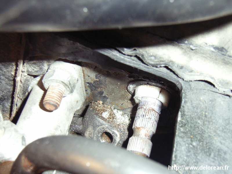

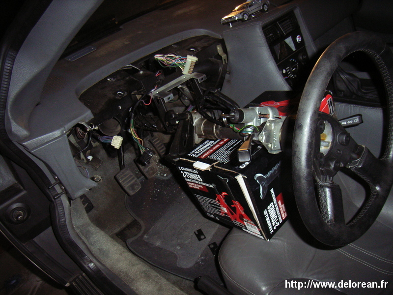

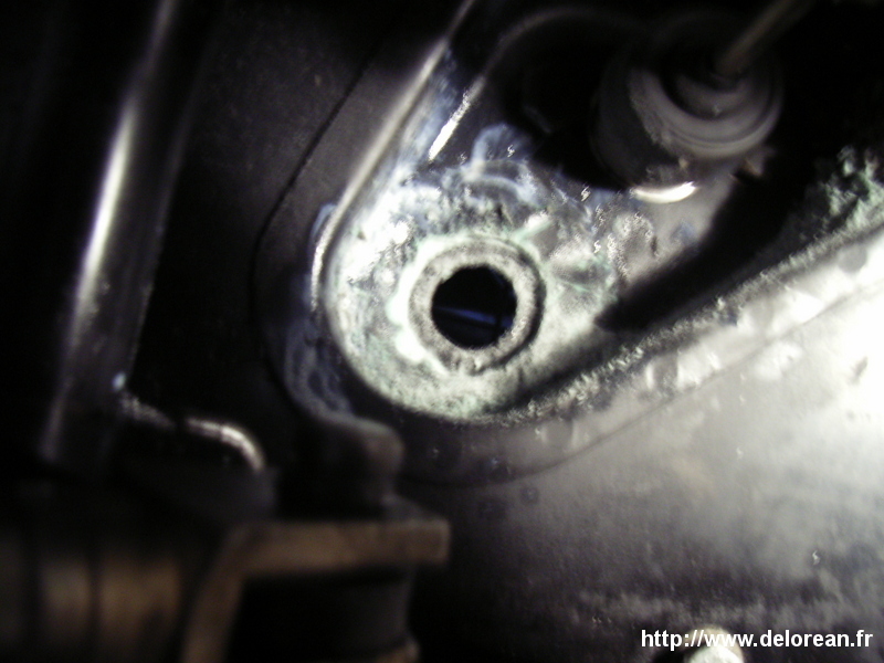

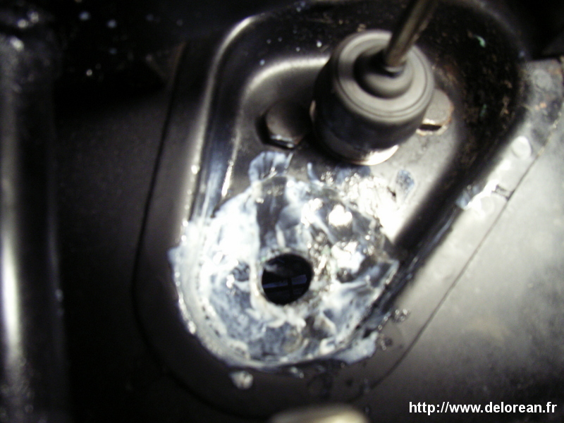

alors des tys travaux ont ete fait ....
changement de la bague de direction ; GALERE
surtout que le trou avait ete plus ou moins bouré d'epoxy pour avoir moins de jeu,
donc obligé de faire des bricoles a la perceuse
ca yé la voila passée pfffff oufff

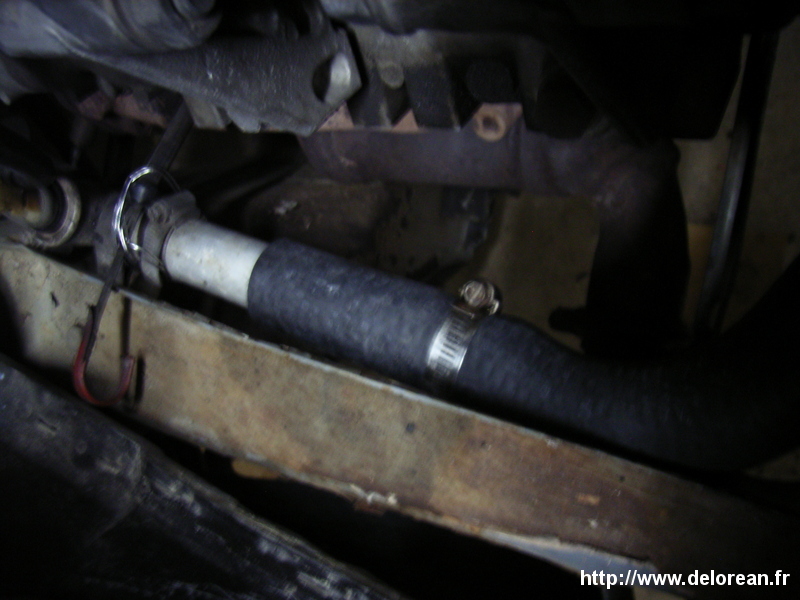

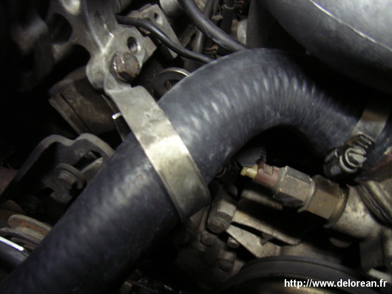

changement des durites et de la sonde a declanchement des vantillos
avant;
apres ;

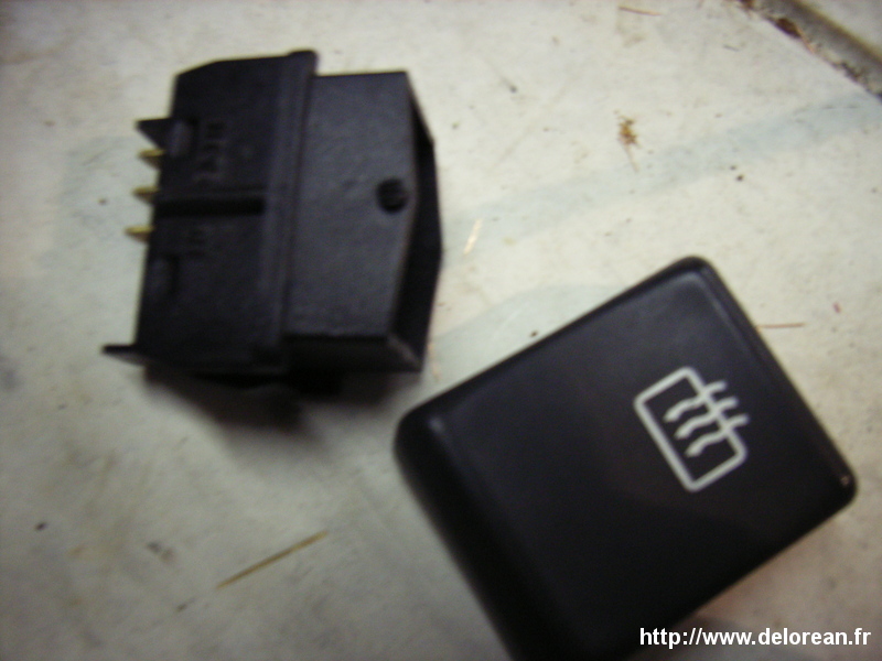

par contre pas de bol j'ai pété le truc du degivrage arriere :
tut tut
Messagepar ylric » Jeu 24 Avr 2008 à 01:39
S'il est seulement démonté çà se remonte, j'ai tenté l'expérience sans vraiment le vouloir.
Les mecs qui ont imaginé cet interrupteur sont des malades, une heure à essayer de comprendre comment tout re-placer, et surtout y parvenir.
L'unique interrupteur au monde (j'espère), qui met en contact TROIS fils quant on l'actionne :shock:

Messagepar jojo » Jeu 24 Avr 2008 à 09:23
abon on peut le reparer???? j'avais lu sur le forum qu'une fois ouvert il était impossible de le remboiter? faudrait avoir un plan de montage parce que je ne comprends pas comment ca marche

Messagepar Stainless » Jeu 24 Avr 2008 à 11:40
on peut le remboiter
je crois qu'on a mis le mode op' en rubrique ocs, sinon regarde sur dmcnews
