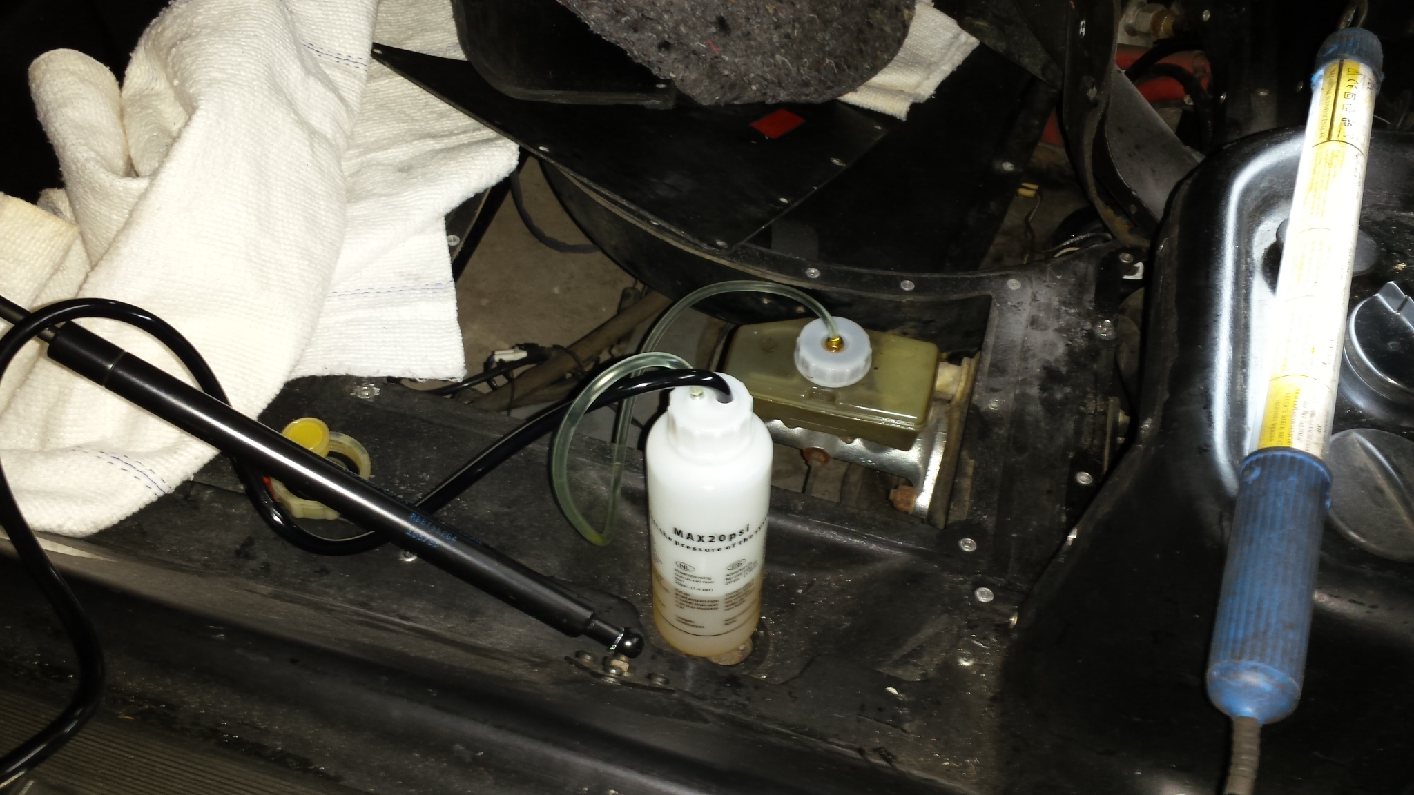

Messagepar Punch » Jeu 10 Nov 2016 à 11:31
Je vais pouvoir recommencer la purge des freins. .... :|

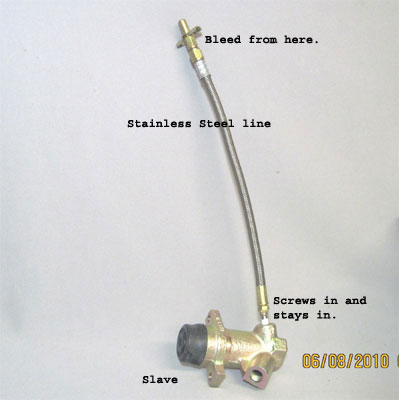

Messagepar sim254 » Jeu 10 Nov 2016 à 11:41
C'est parfait pour les freins ça :wink:
Par contre pour l'embrayage j'ai pas pu l'utiliser, il me manquait le bouchon à la bonne taille dans le pack de base de l'eezibleed... On se l'est fait au pied du coup. Mon père a la pédale et moi sous la voiture pour ouvrir cette pu**** de vis de purge hyper chiant à atteindre (par le haut impossible, j'avais les bras trop court :D).

Messagepar LaurentC » Jeu 10 Nov 2016 à 12:39
sim254 a écrit:cette pu**** de vis de purge hyper chiant à atteindre (par le haut impossible, j'avais les bras trop court :D).
http://www.specialtauto.com/delorean-pa ... ssion.html

Messagepar Punch » Jeu 10 Nov 2016 à 13:36
sim254 a écrit:C'est parfait pour les freins ça :wink:
Je viens d'essayer les bouchons, y'a apparemment un bouchon qui s'adapte sur le flacon de l'embrayage.
A voir si ça fonctionne. ....
La suite avec des photos ce week-end j'espère
A bientôt

Messagepar Punch » Jeu 10 Nov 2016 à 13:38
J'ai bien envie d'essayer d'en faire un avec un flexible de frein.
J'ai juste peur que la chaleur du moteur détériore le flexible. ...qu'en pensez vous. ?

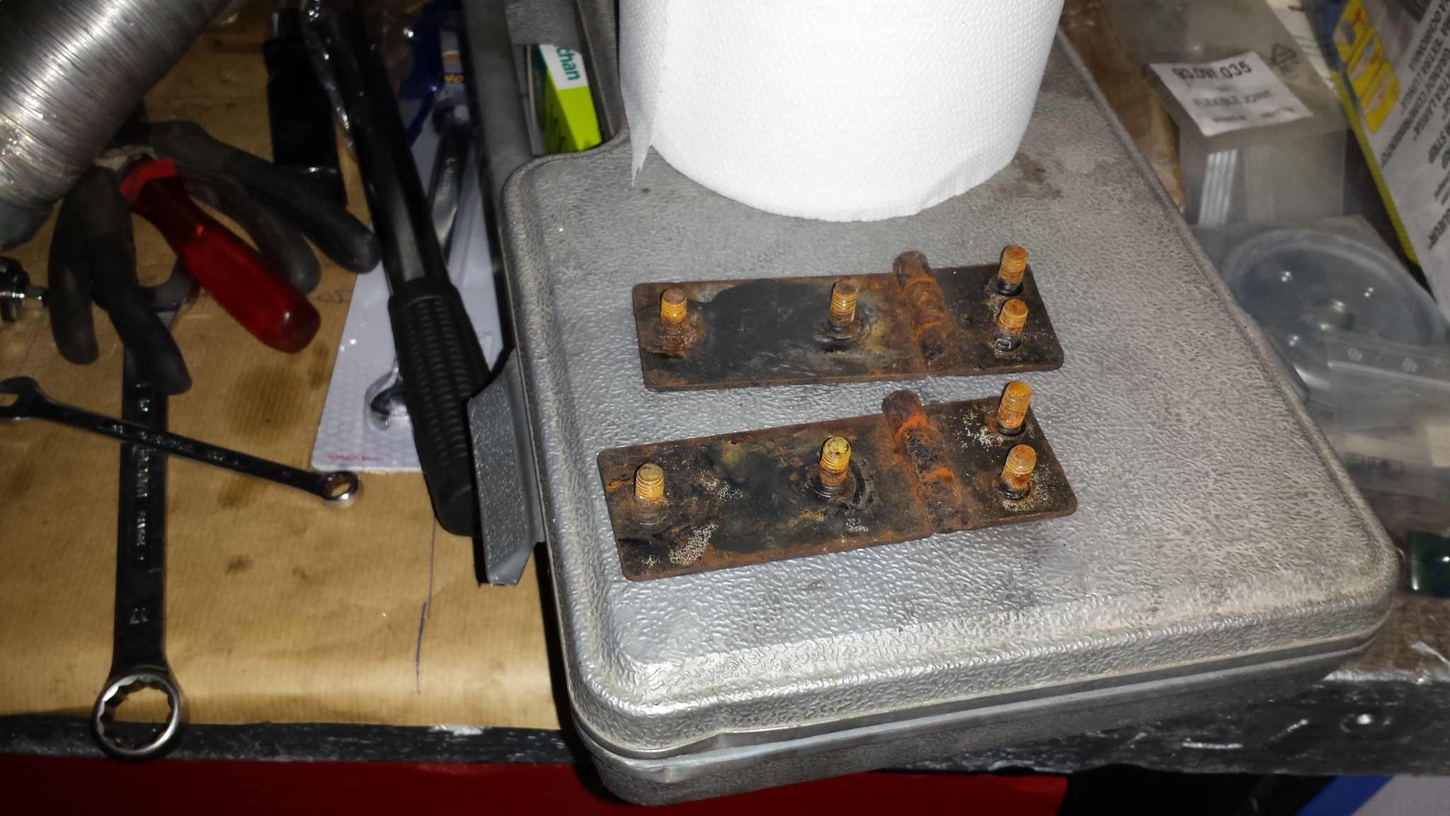

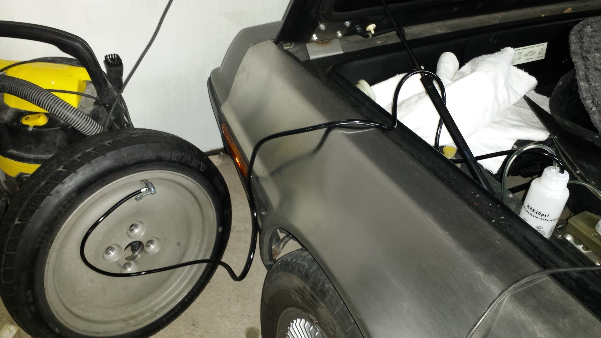

Messagepar Punch » Ven 11 Nov 2016 à 23:28
Aujourd'hui, re purge des freins avec le eezibled, c'est super bien ce truc !!
Remontage du MC d'embrayage et purge du circuit d'embrayage....put... pas simple ni par en bas ni par en haut, mais finalement j'ai réussi... :lol:
J'en ai profité pour remplacer les charnieres...
Voila, next step, mettre des led au tableau de bord et remplacer les montants...
Mais je me laisse un peu de temps histoire de profiter de ma titine....

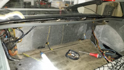

Messagepar maxbordeaux » Sam 12 Nov 2016 à 10:29
Good job!
La que tu as démonté la plage arrière , profite en pour tirer un câble de masse sur la platiNe de l'ECU jusqu'au support ou sont accrochés les divers masses.
:wink:

Messagepar aventure » Dim 13 Nov 2016 à 20:52
Et nettoie le connecteur de masse si oxydé voir contrôle le serrage.

Messagepar Punch » Mer 16 Nov 2016 à 23:21
Merci du tuyau, je vais regarder cette histoire de masse (même si VIN 10685 semble très bien rouler comme ça... :o )
