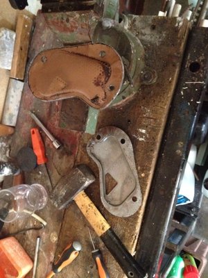

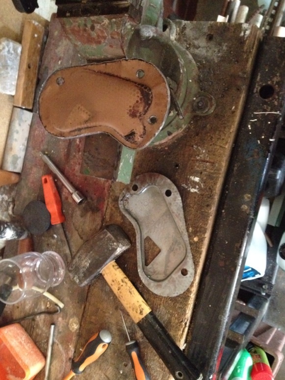

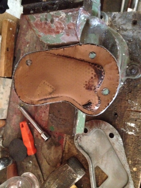

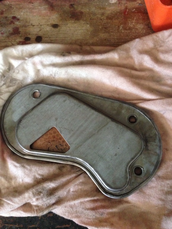

Bon j ai sortie cette fichue crépine!!!

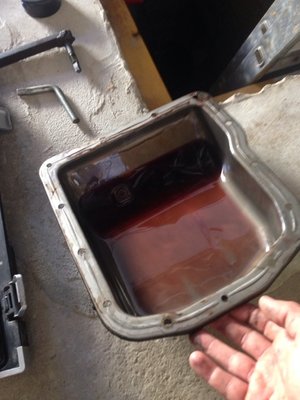

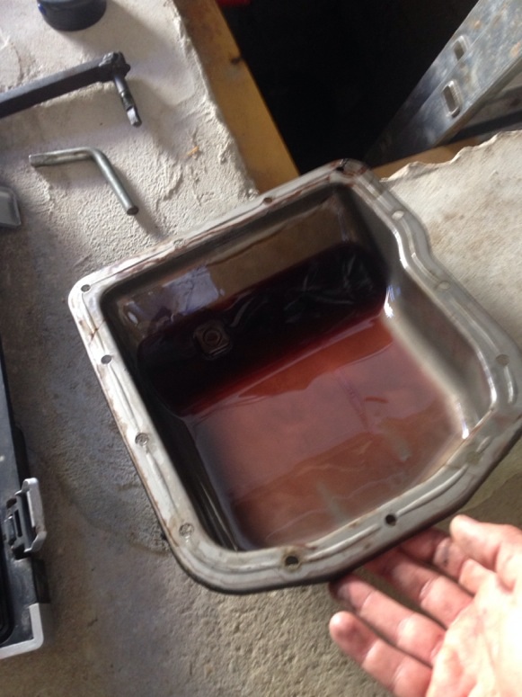

1er point: la vidange.
Je n ai sortie que 2L d huile?! Est ce normal ?
Le niveau était bon avant ouverture
2ieme point: inspection de la crépine
Au premier abord elle a l air propre, pas de merde dans le carter.
Par contre, pas d émant sur la crépine.

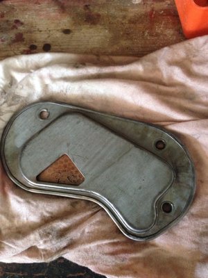

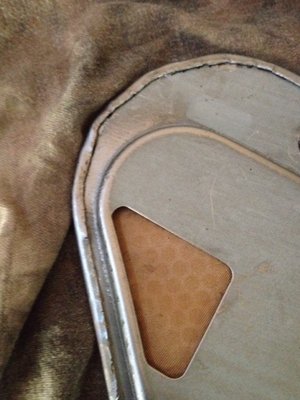

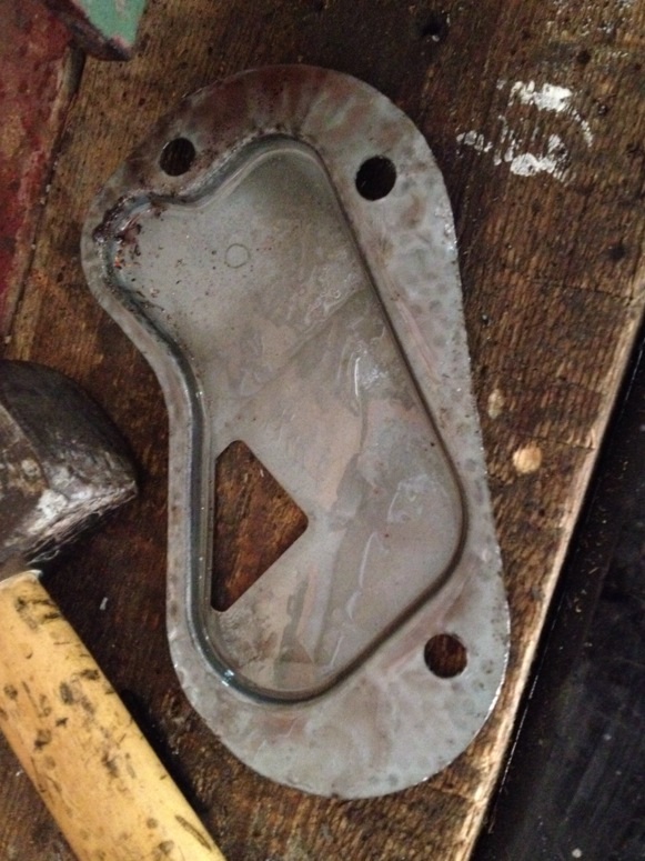

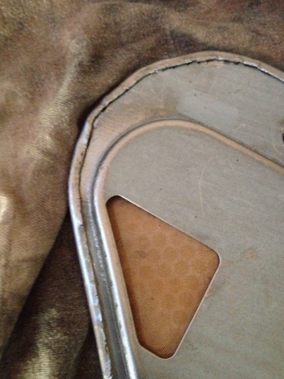

3ieme point : desertire la crépine .
Le métal est fin mais ça bien plutôt bien . Armée de patience, tout ce fait !
Je l ai bien nettoyée. Elle était plutôt propre dans l ensemble
4ieme point: resertire
En tapant doussement au marteau carrossier
Je n'ai pas encore eu le temps de la remonter . Je vous tiendrais au courant de l éventuel effet !
Raph, tu me parlais de l électronique , que dois je vérifier et où? Merci.
Photos dans 2 minutes , le temps de transformer le format !

Une fois resertie

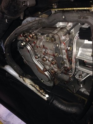

Messagepar Stainless » Lun 06 Oct 2014 à 13:26
si tu peux au moins deposer le gouverneur, tu me le fais passer pour verifier le circuit
Re: Max de bordeaux
Messagepar maxbordeaux » Lun 06 Oct 2014 à 14:42
Stainless a écrit:si tu peux au moins deposer le gouverneur, tu me le fais passer pour verifier le circuit
Super !
Je démonte ça ce soir en suivant le topic et te tiens au courant.

Messagepar maxbordeaux » Lun 06 Oct 2014 à 19:35
Encore un grand bravo et un immense merci à l'équipe stainlesswings, merci également aux membres participants au forum.
Grace à vous, je viens encore une fois de réussir a bricoler ma belle en suivant vos conseils techniques extrêmement précis.
MERCI!
Le gouverneur/comparateur sortie, je vais maintenant abuser de la gentillesse de Raph pour la vérification de la partie électrique...
