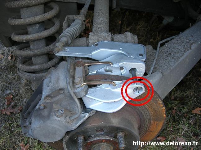

Merdum, j'ai tout démonté aujourd'hui, et j'ai pas retrouvé ce système de rattrapage de jeu ( en même temps, c'est vrai que j'ai pas les yeux en face des trous en ce moment... ).
Pour la vis de bras arrière, j'ai bien retendu, mais même comme ça, avec la première en prise ( roues en l'air ), ça suffit pas pour arrêter cette roue droite....

La vis de rattrapage de jeu :
Le mécanisme est détaillé dans ce how-to :
http://delorean.fr/forum/viewtopic.php?t=290
Pour les plaquettes de frein à main, demande à Ed ;
sur son site, il ne les vend qu'avec les 8 plaquettes de frein "à pédale"
-> http://www.delorean.eu/product_info.php ... ucts_id=99
mais avec un petit mail sympa, je suis sûr qu'il y a moyen de s'arranger.

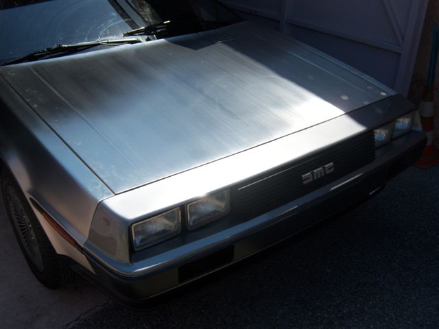

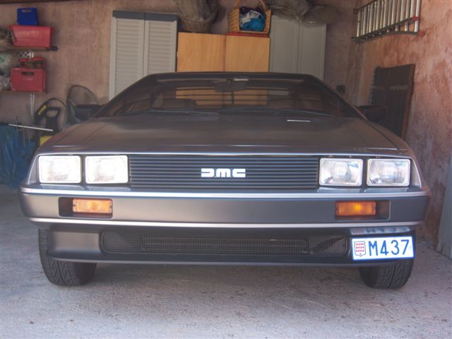

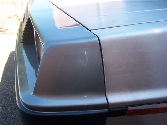

Voilà déjà quelques petites photos du P-C avant, avant que je me mette sur les freins à main.
En ce qui concerne les étriers de frein à main, je crois que j'ai fait tout ce qui était en mon pouvoir... tout a été démonté, nettoyé, et remonté. J'ai réussi à caler le moteur en 1ère les roues en l'air, faudra voir si ce que j'ai gagné suffira pour le CT...
Edit: J'ai oublié de préciser que tous les renforts préconisés pour les P-C ont été mis en place à la colle à pare-brise avant remontage. Ils n'étaient pas déformés, mais comme ça au moins, ils devraient rester bien en ligne.

Messagepar fabrice » Dim 13 Juil 2008 à 08:13
nickel tous ca ! comme la mienne :wink:
fabrice
Messages: 1464
Messagepar Domi » Dim 13 Juil 2008 à 08:40
Superbe résultat :P
Messagepar bilbon » Dim 13 Juil 2008 à 09:41
Joli boulot :D
bilbon

Messagepar Alex » Dim 13 Juil 2008 à 15:05
waw ça claque ! superbe ! ça me donne envie de faire les miens :P

Messagepar MARCUS » Dim 13 Juil 2008 à 17:06
Le rendu est superbe, bravo michael :wink:
Messagepar mickealkeal » Mar 22 Juil 2008 à 01:40
Merci pour les compliments, l'auteur de la peinture a été tenu au courant de vos messages!!!
