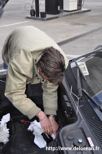

en dénudant la gaine et en redonnant du mou au cable, il est possible de l'ouvrir en tirant dessus ?
car je serais certainement trop court pour le rattacher et le faire "normalement".... :?

quelqu'un aurait-il une photo de l'endroit ou se trouve le levier du capot ?
je pense que la mienne ne ressemble pas trop a ce qu'elle devait être à la base :(
merci :wink:

Messagepar Cortex » Lun 10 Oct 2011 à 22:15
pas de quoi !
Cortex
Messages: 2104
Messagepar Cortex » Lun 10 Oct 2011 à 22:18
cooldrick a écrit: ...en dénudant la gaine et en redonnant du mou au cable, il est possible de l'ouvrir en tirant dessus ?....
Oui, attrape un de brins fous qui dépasse, tu devrais y arriver sans attaquer la gaine.
Une fois ton capot ouvert, démonte le mécanisme de fixation du capot, pour qu'il ne puisse plus se vérouiller, un mauvais réflexe est vite arrivé .... oui, c'est du vécu :evil:
Cortex
Messages: 2104

ce matin je me suis occupé de la réouverture du capot et contre tout attente en 5 minutes, sans ouvrir la gaine et avec 2 pinces; j'ai réussi a l'ouvrir 8)
je suis en attente du cable commandé chez ED pour que ce soit a nouveau opérationnel.
