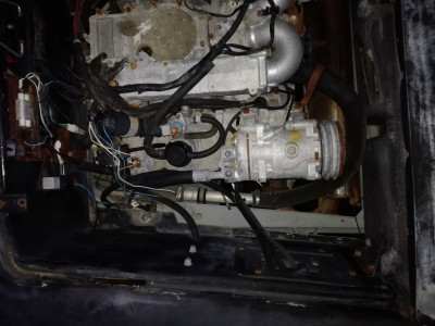

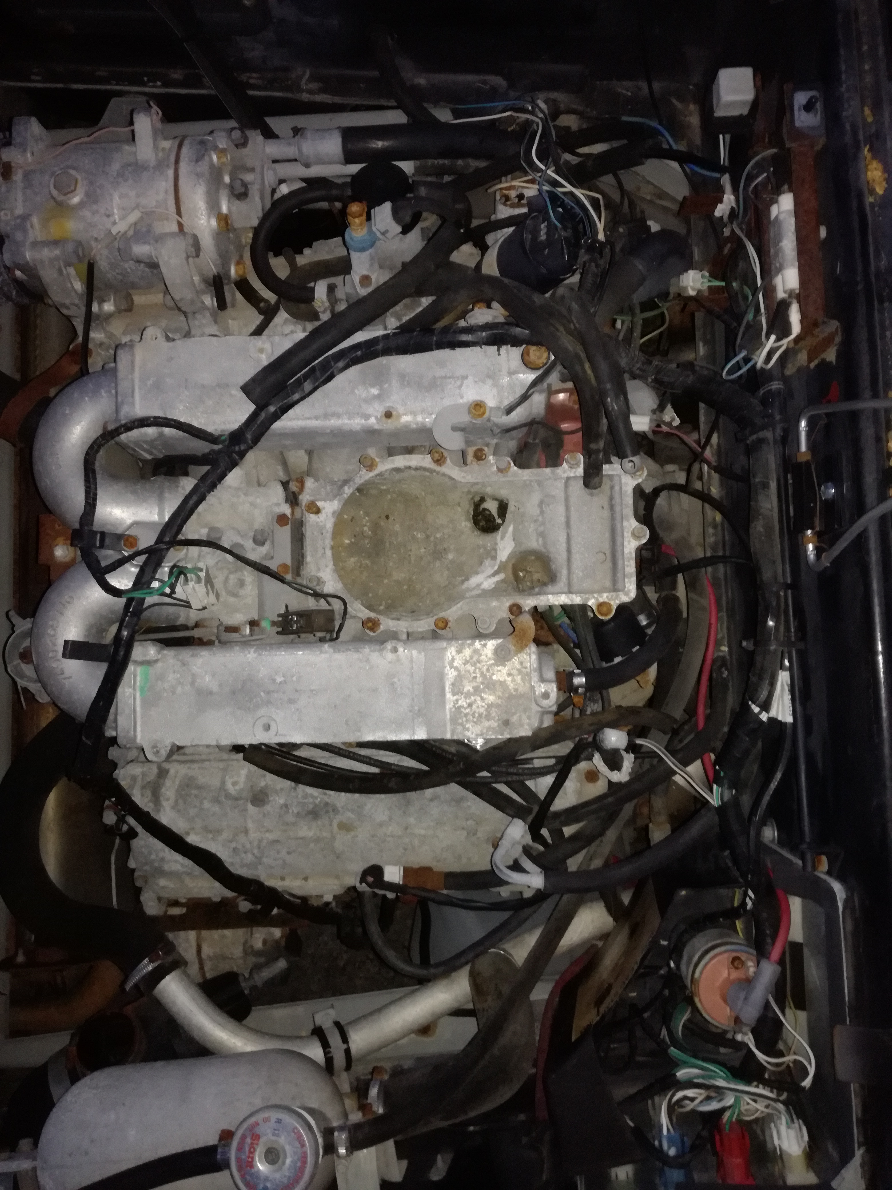

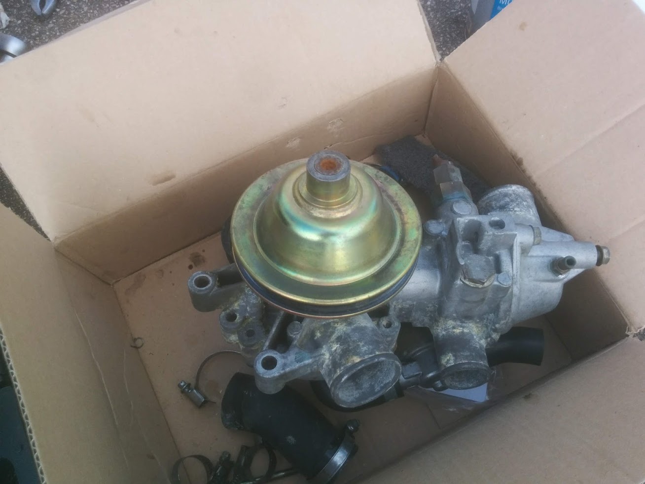

Merci Raph pour cette "To Do List" :wink: Du coup je démonte entièrement l'admission d'air ? Pour dégager de l'espace et avoir un accès plus facile ?
Je vais faire tout ça, à mon avis rien que pour réussir à desserrer les vis il y en a pour quelques jours d'arrosage au WD-40 (je vais d'ailleurs en commander un carton complet je pense :mrgreen: ).

en effet, vu la gueule du truc, tu peux deposer l'admission car tu auras de toute façon besoin de changer la pompe a eau, ses durits, les joints d'admission. acceder a l'allumeur, au recepteur d'embrayage et aux sondes pour reviser tout ça proprement.
tant que t'as du WD40 en main, lesine pas sur les 3 vis de la pompe a eau... prend le temps avant de les attaquer.

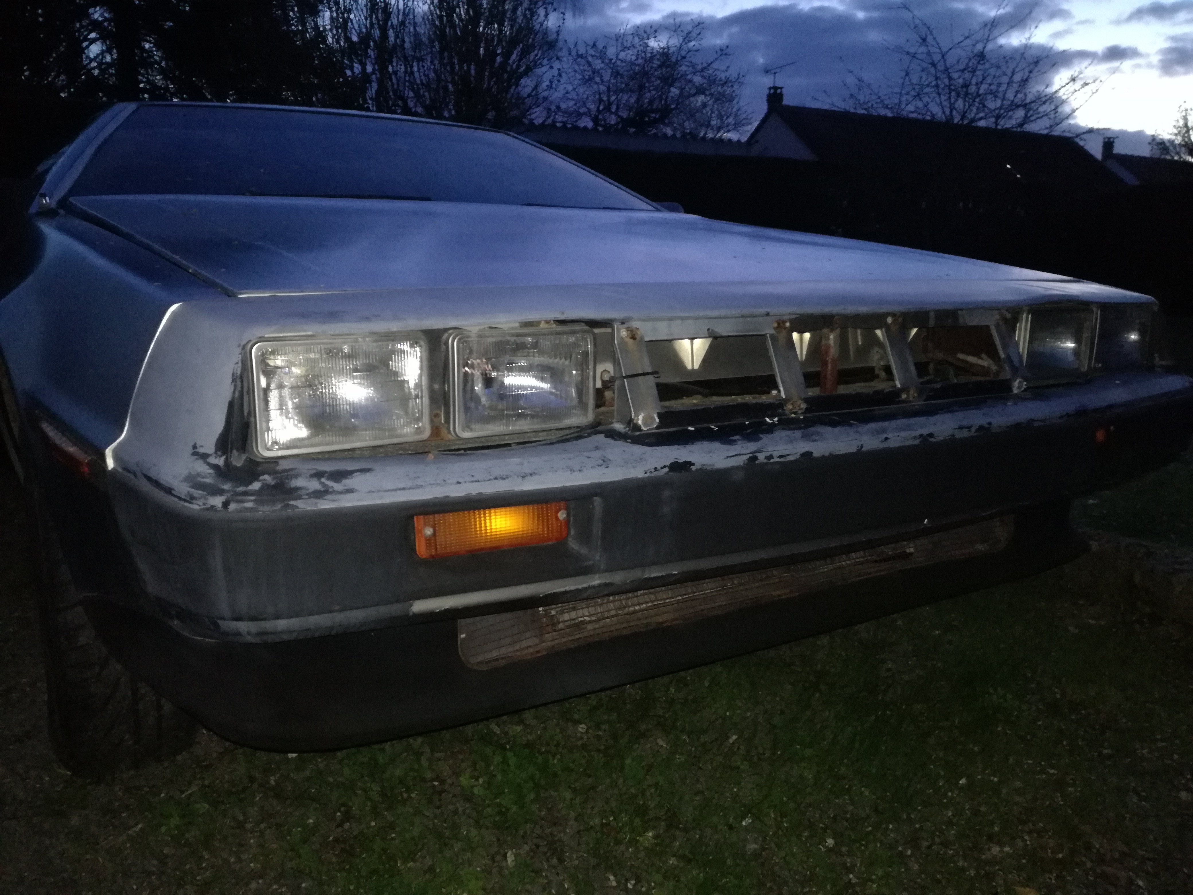

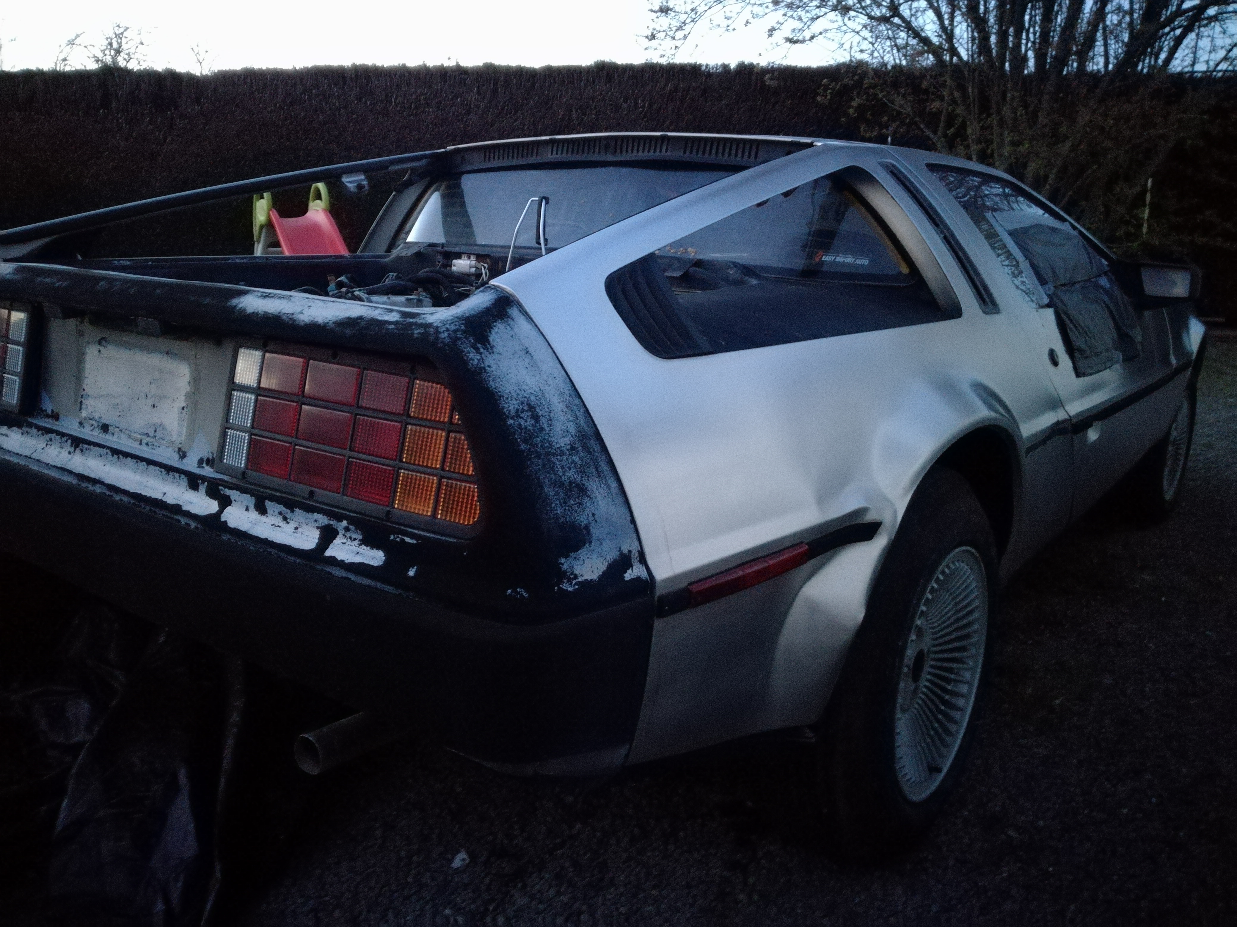

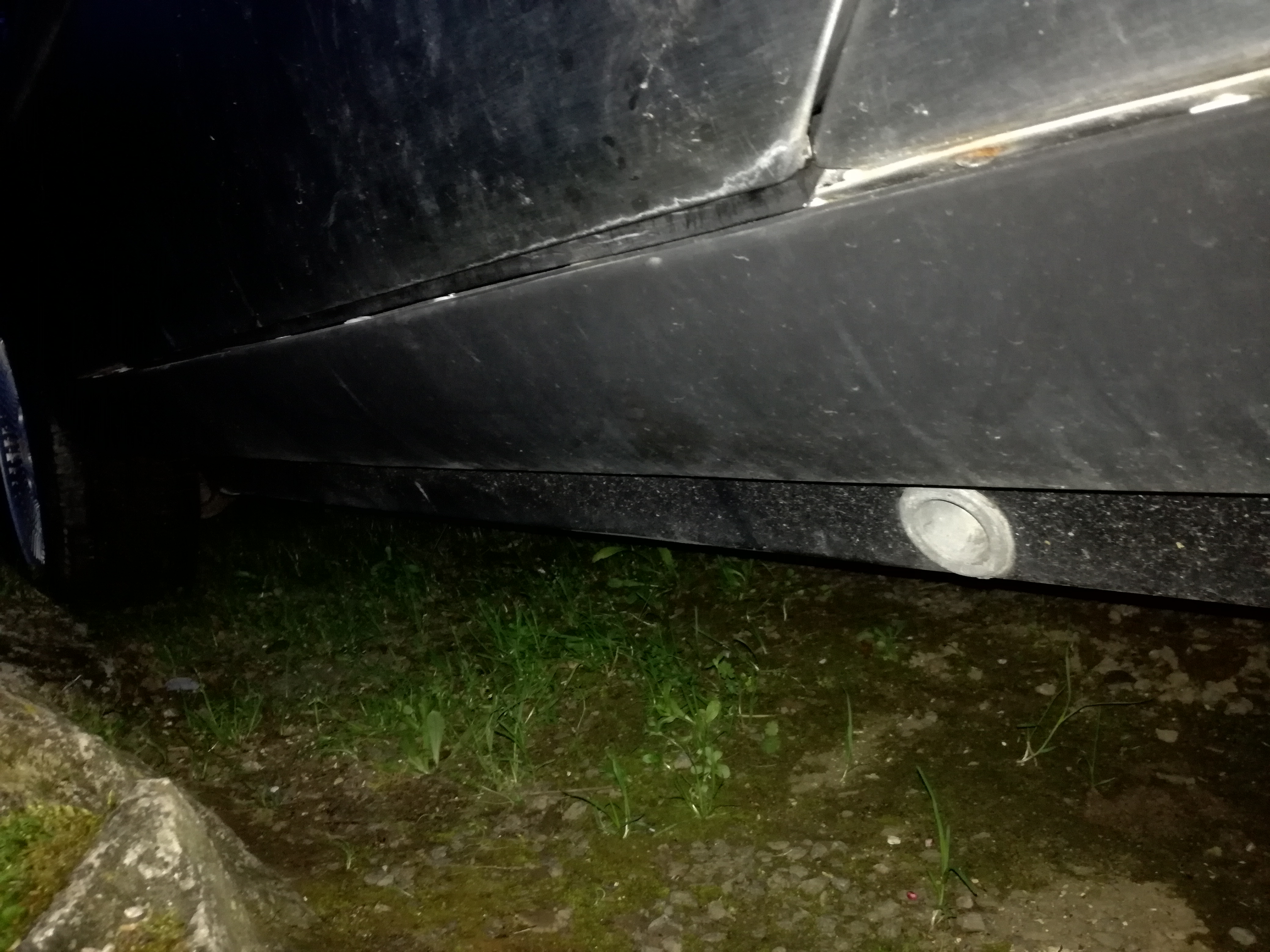

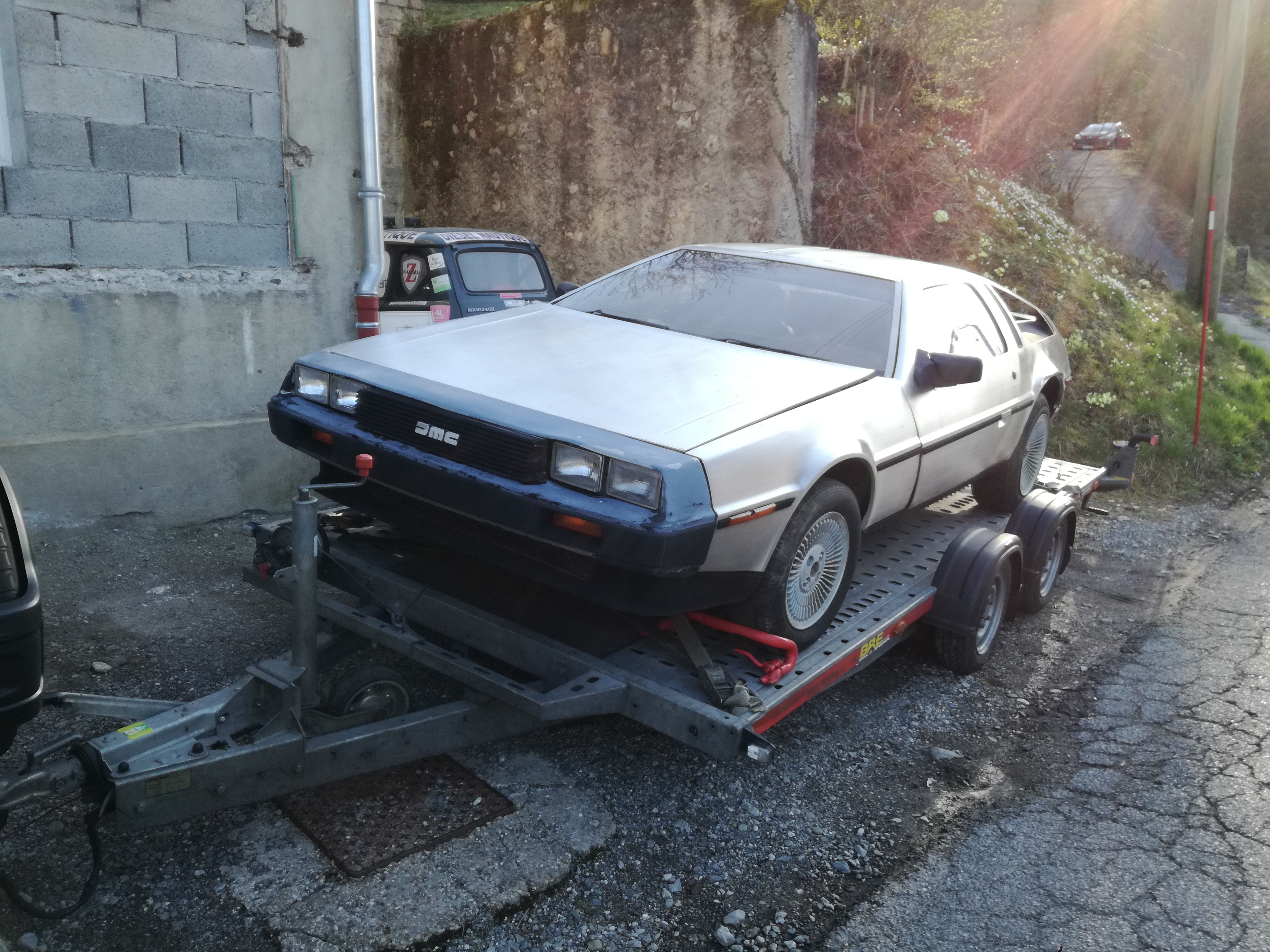

Messagepar Alexis » Ven 02 Avr 2021 à 15:22

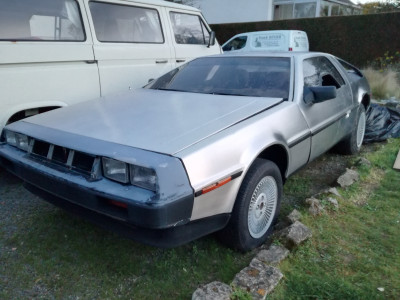

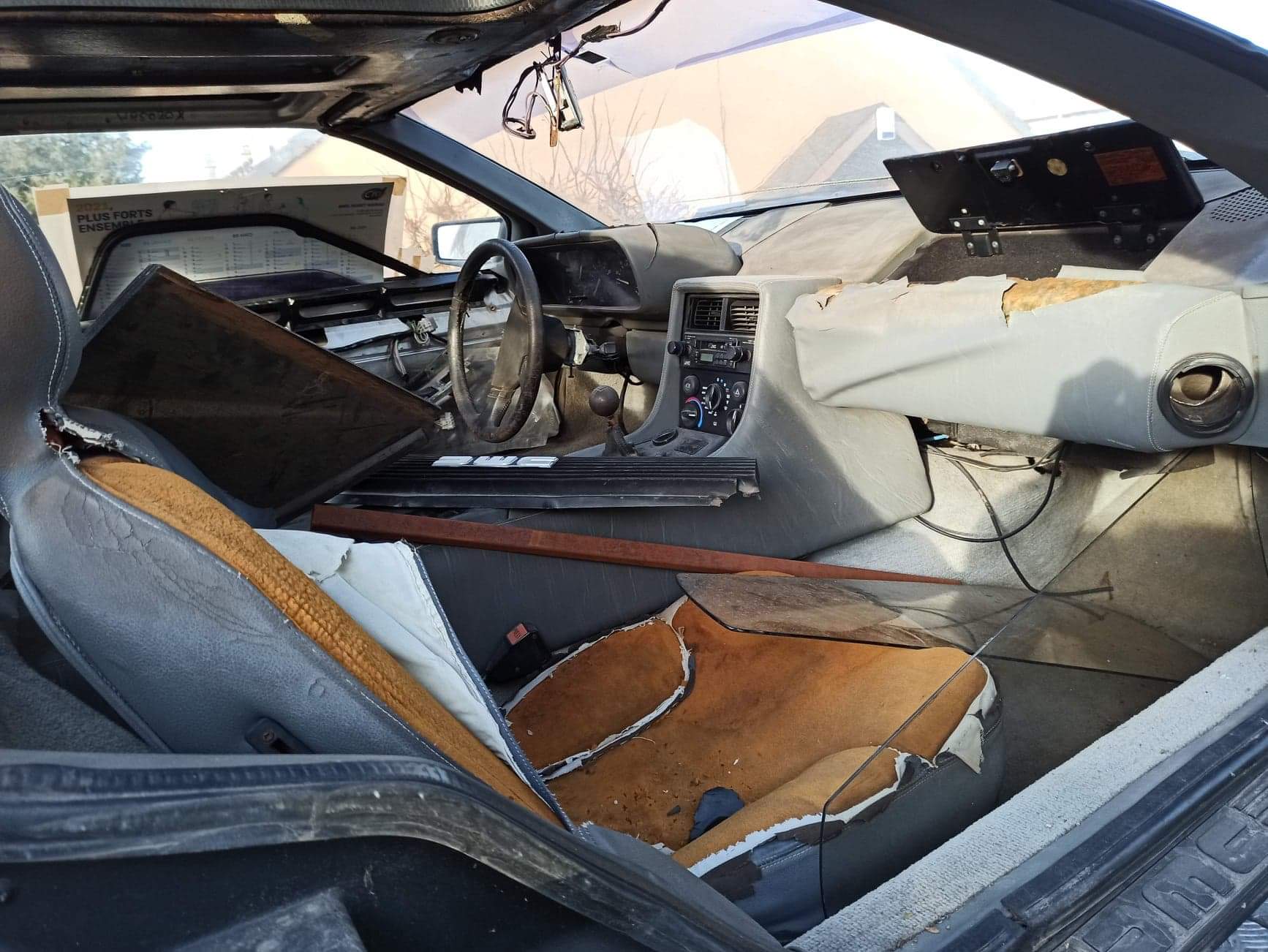

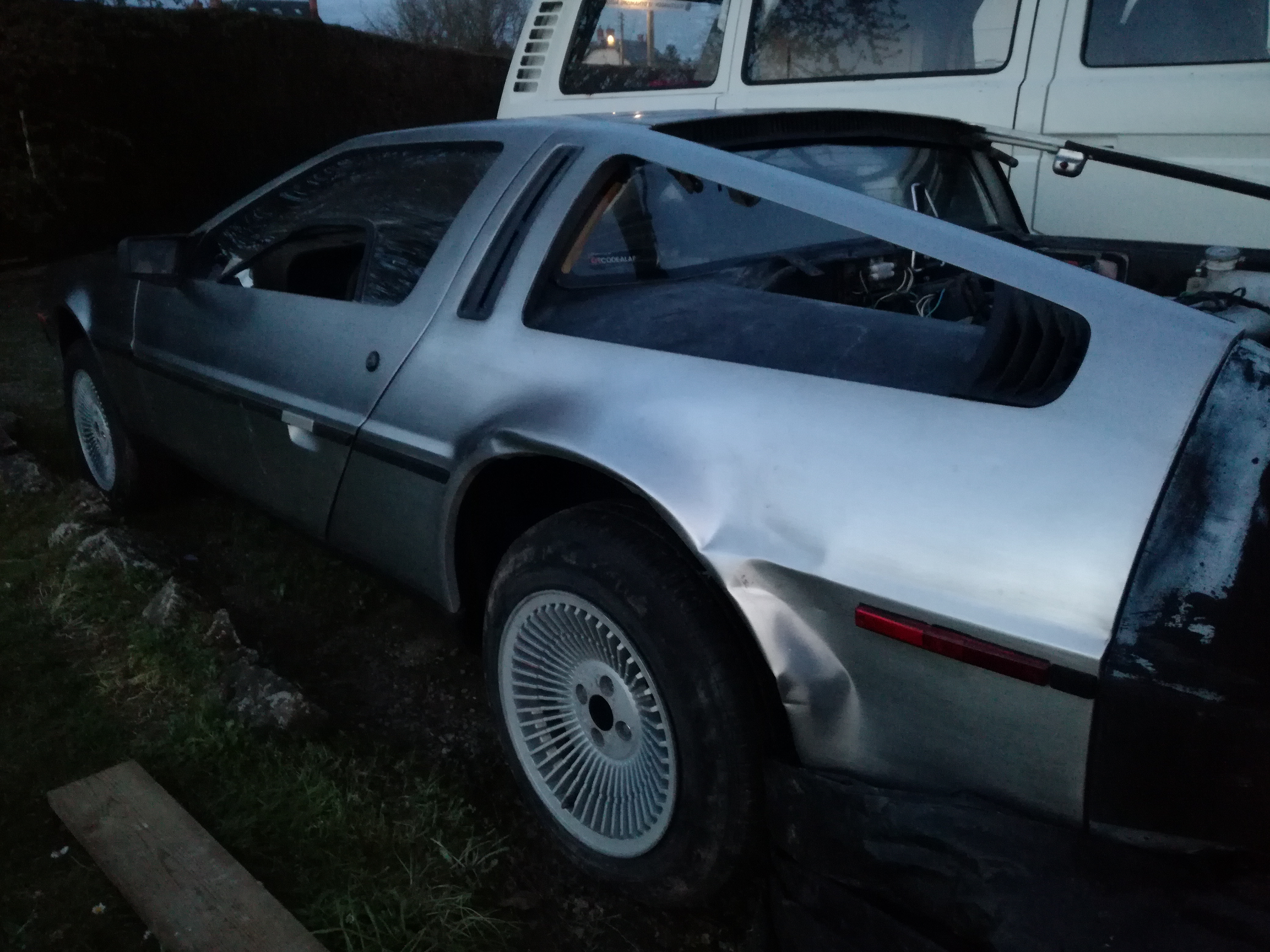

La belle et la bête ? Non, la "belle" EST la bête :ios_17:
L'extérieur :

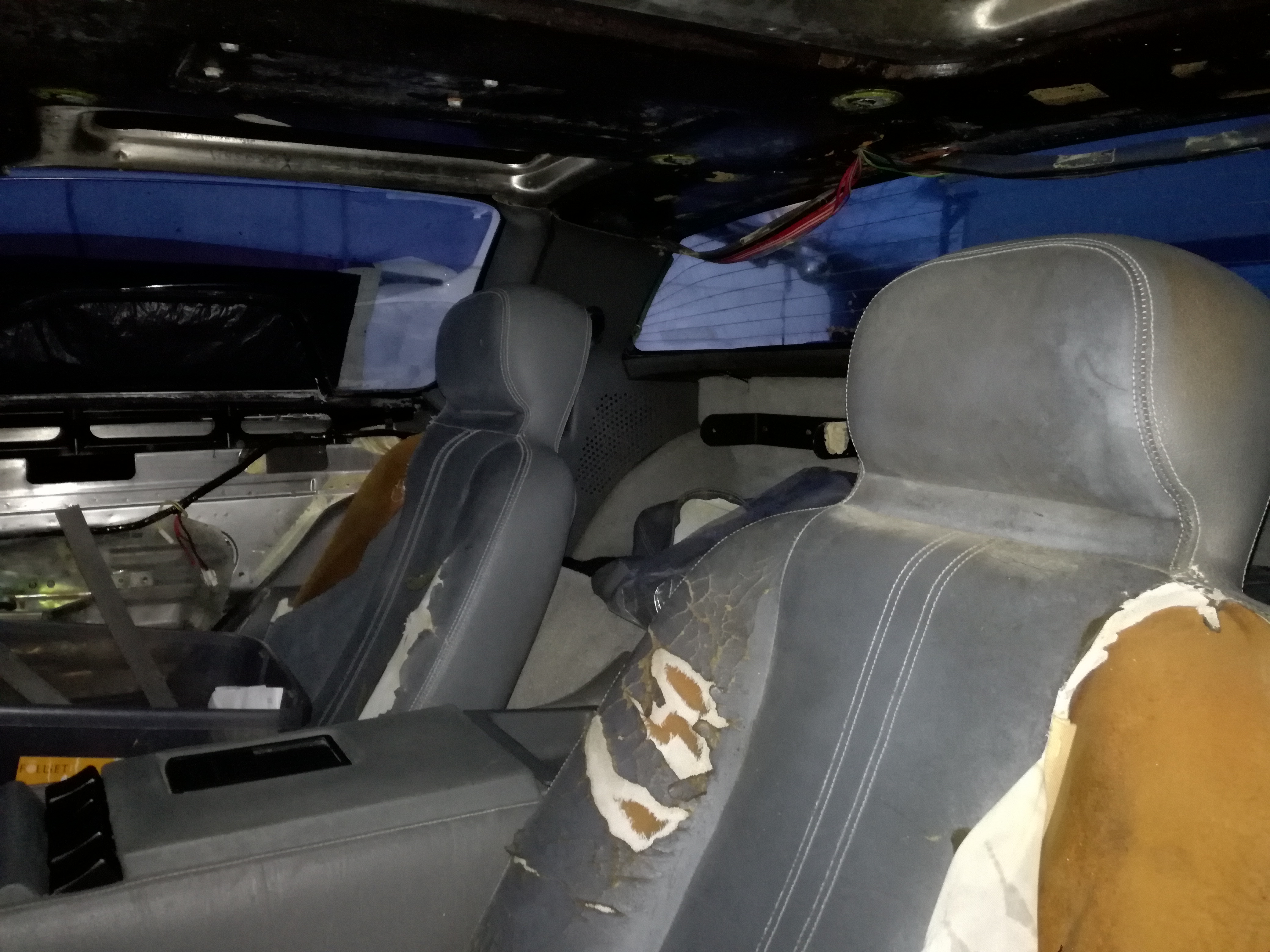

Re: I want to "live the dream !"

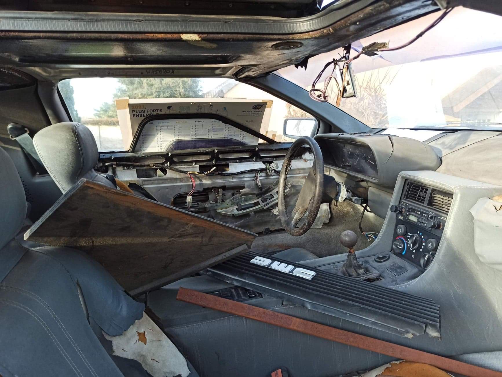

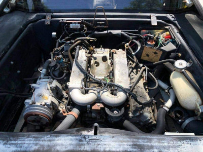

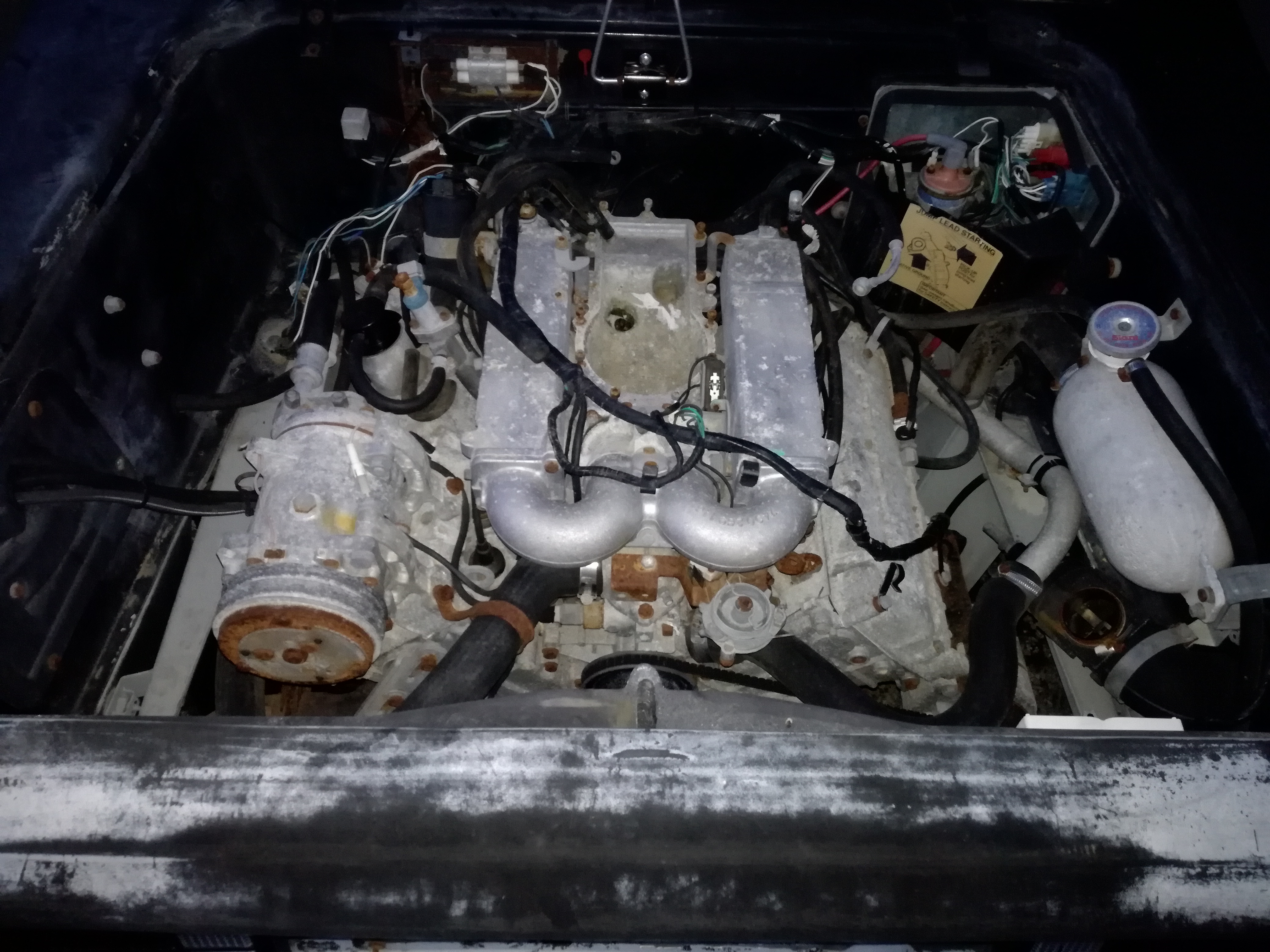

Messagepar Alexis » Ven 02 Avr 2021 à 15:28
L'intérieur :

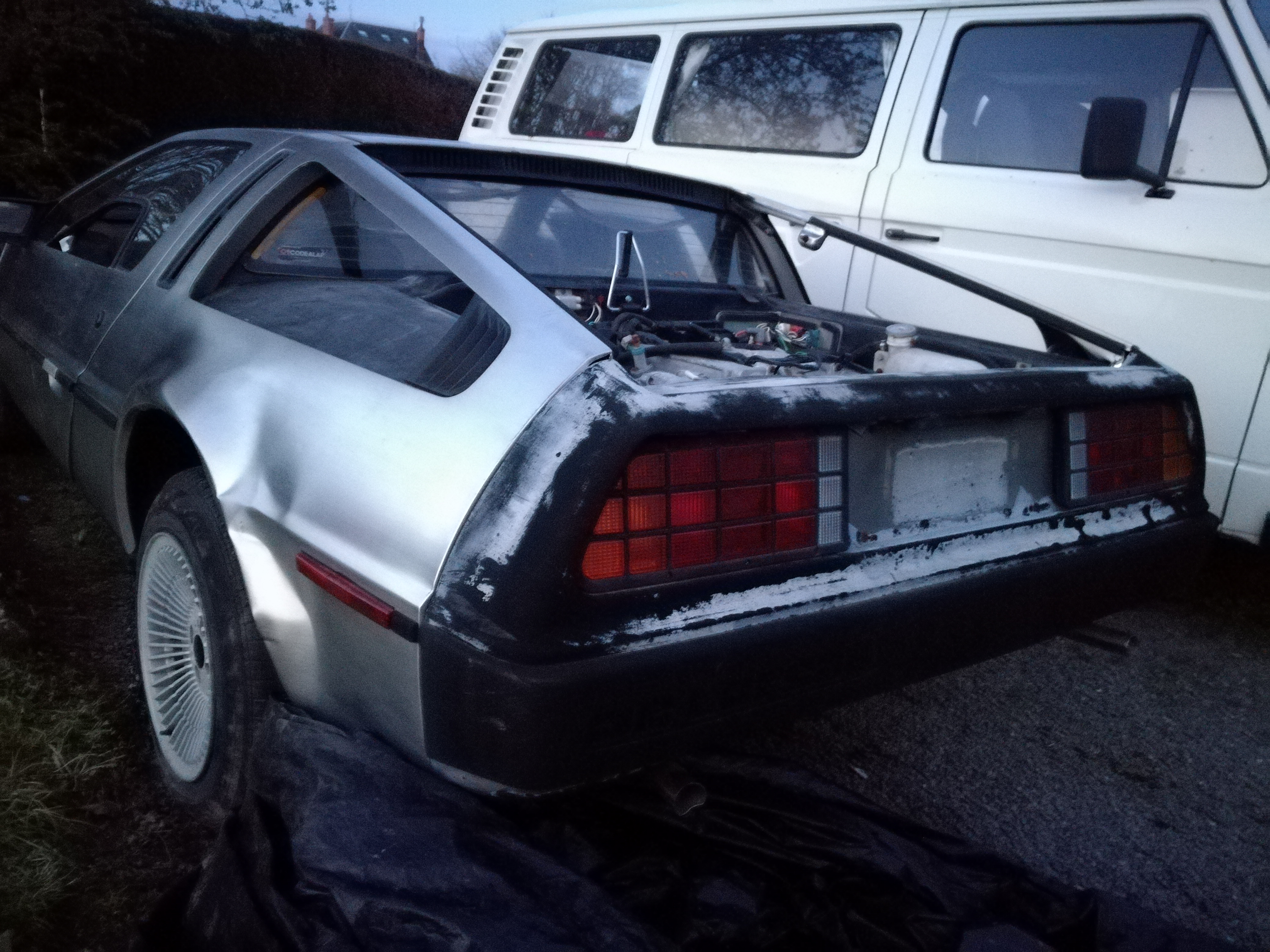

Messagepar Alexis » Ven 02 Avr 2021 à 15:33
Le moteur :

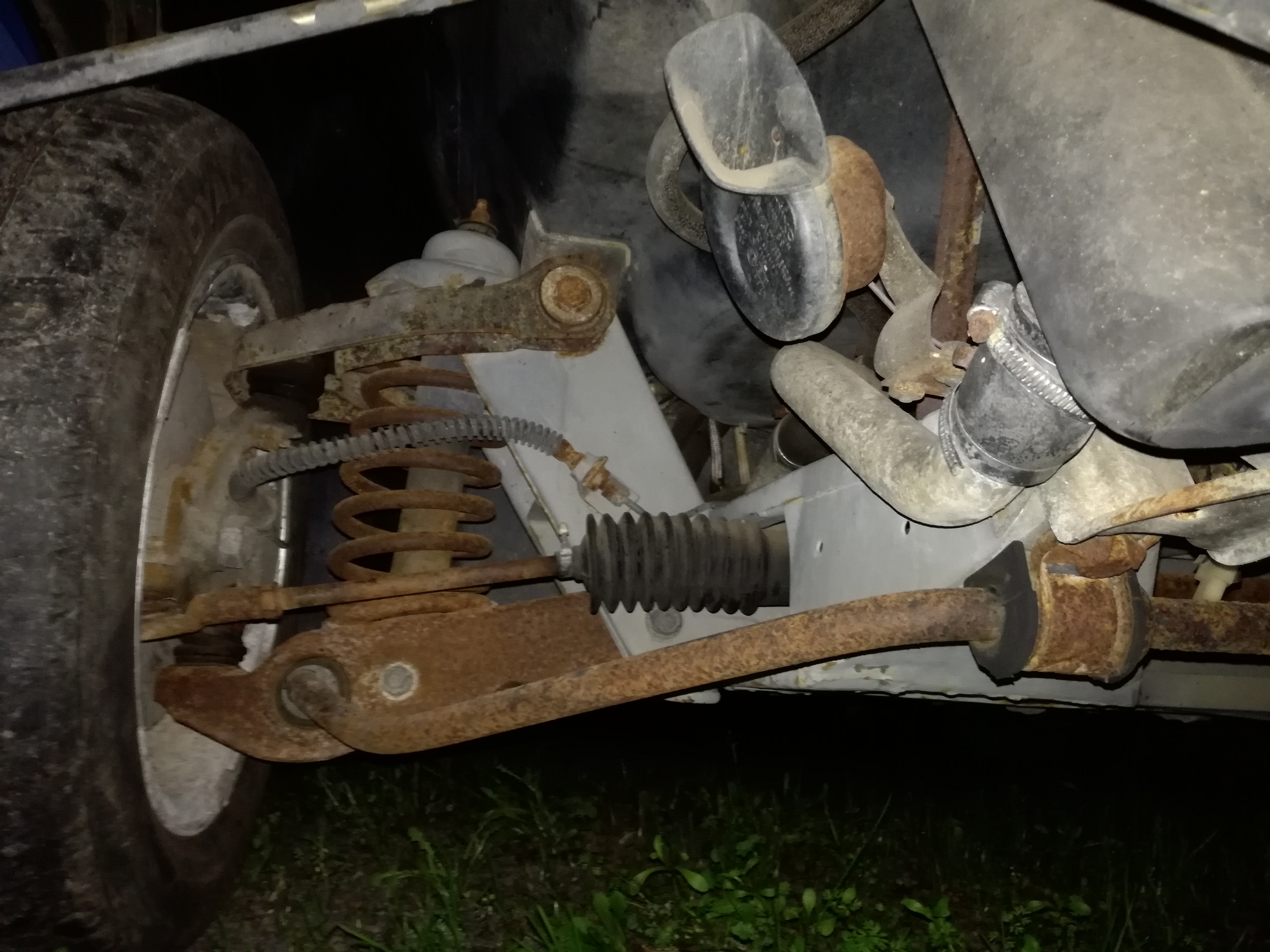

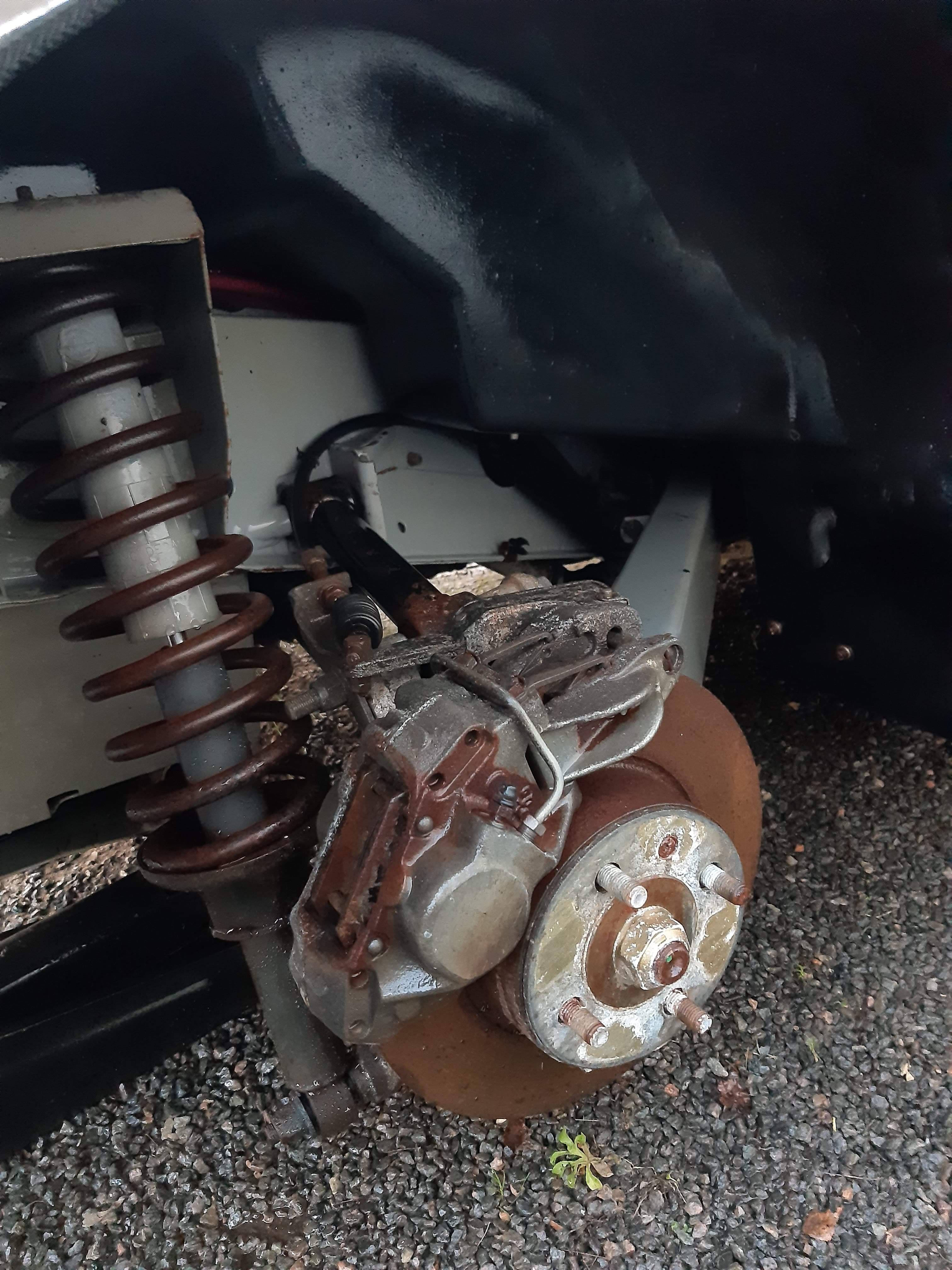

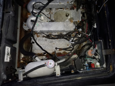

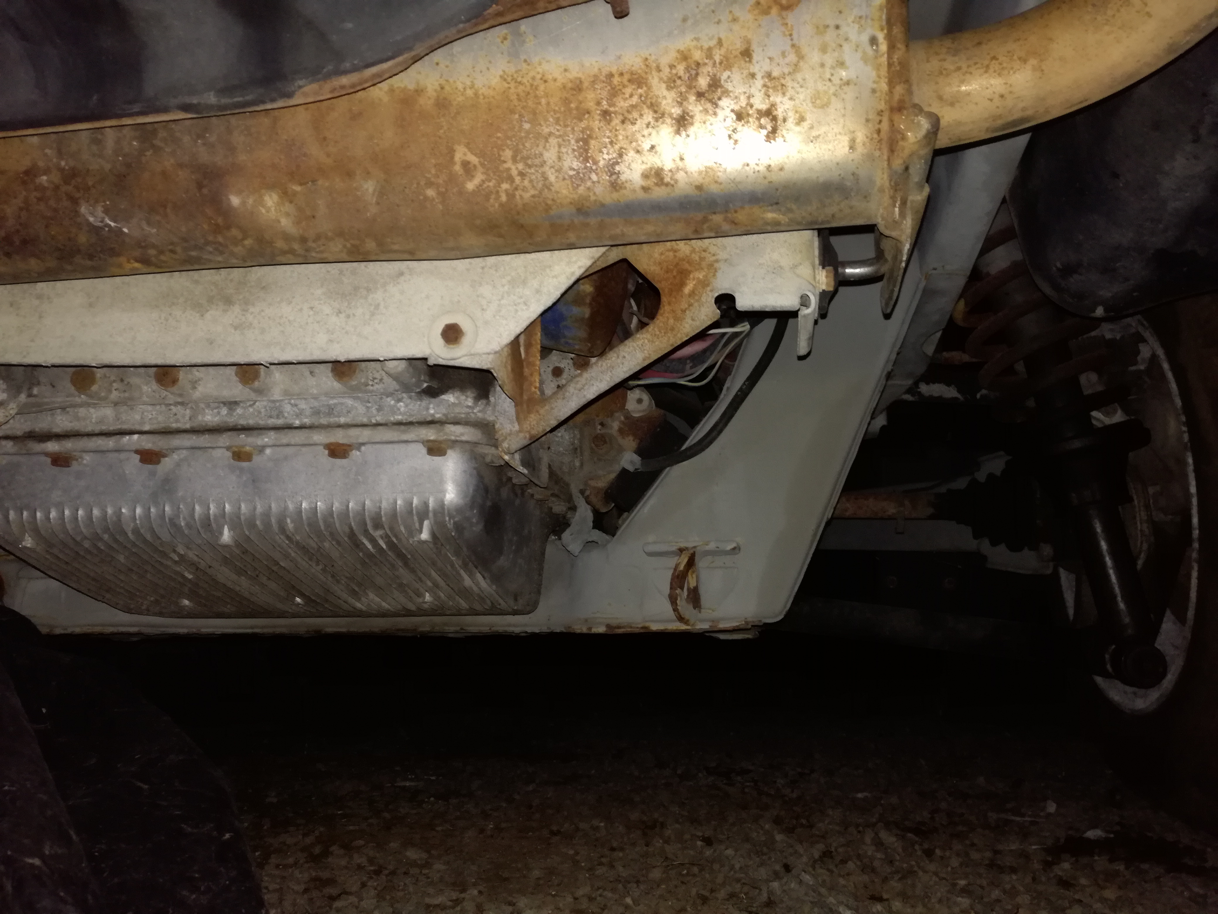

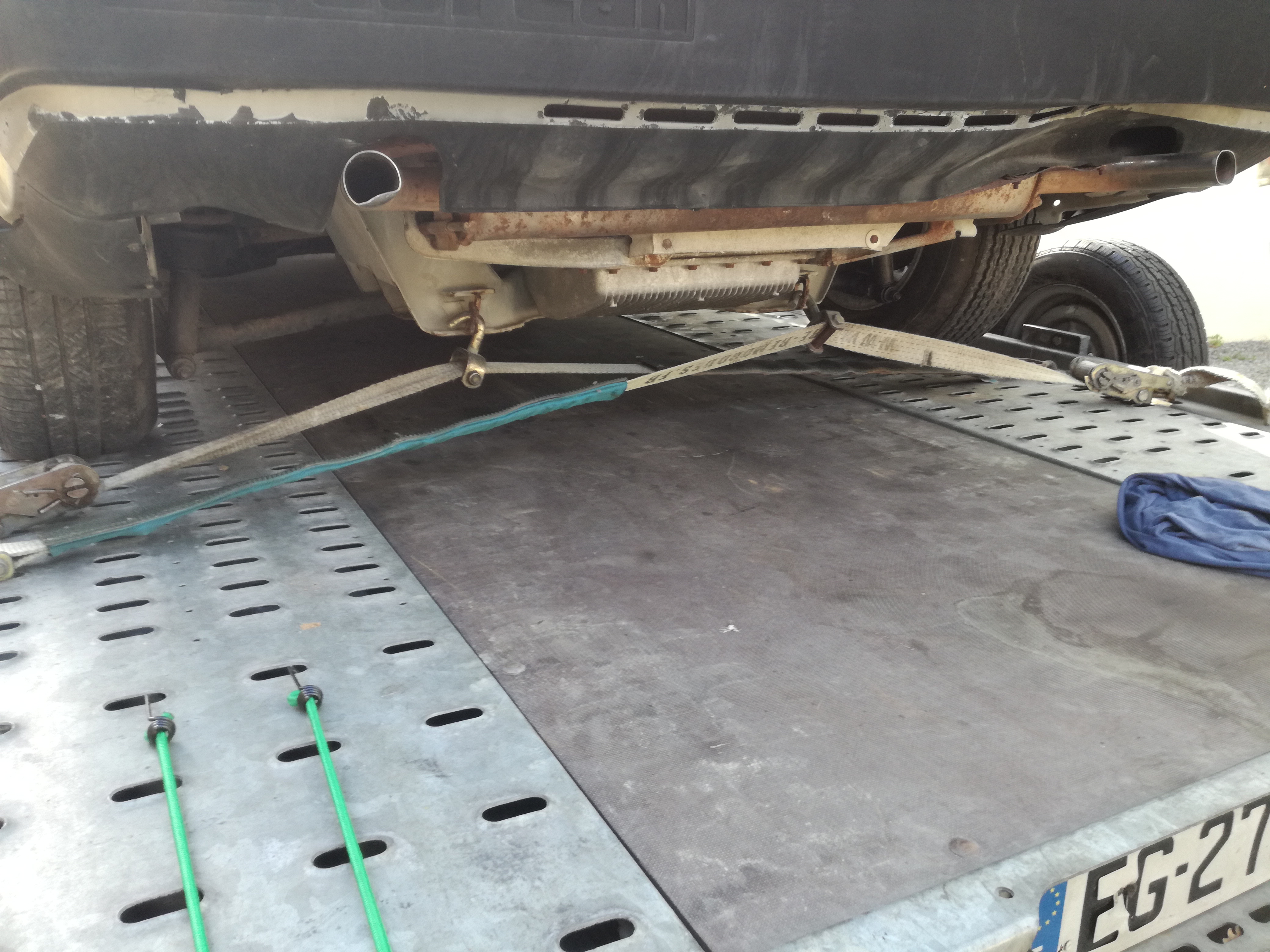

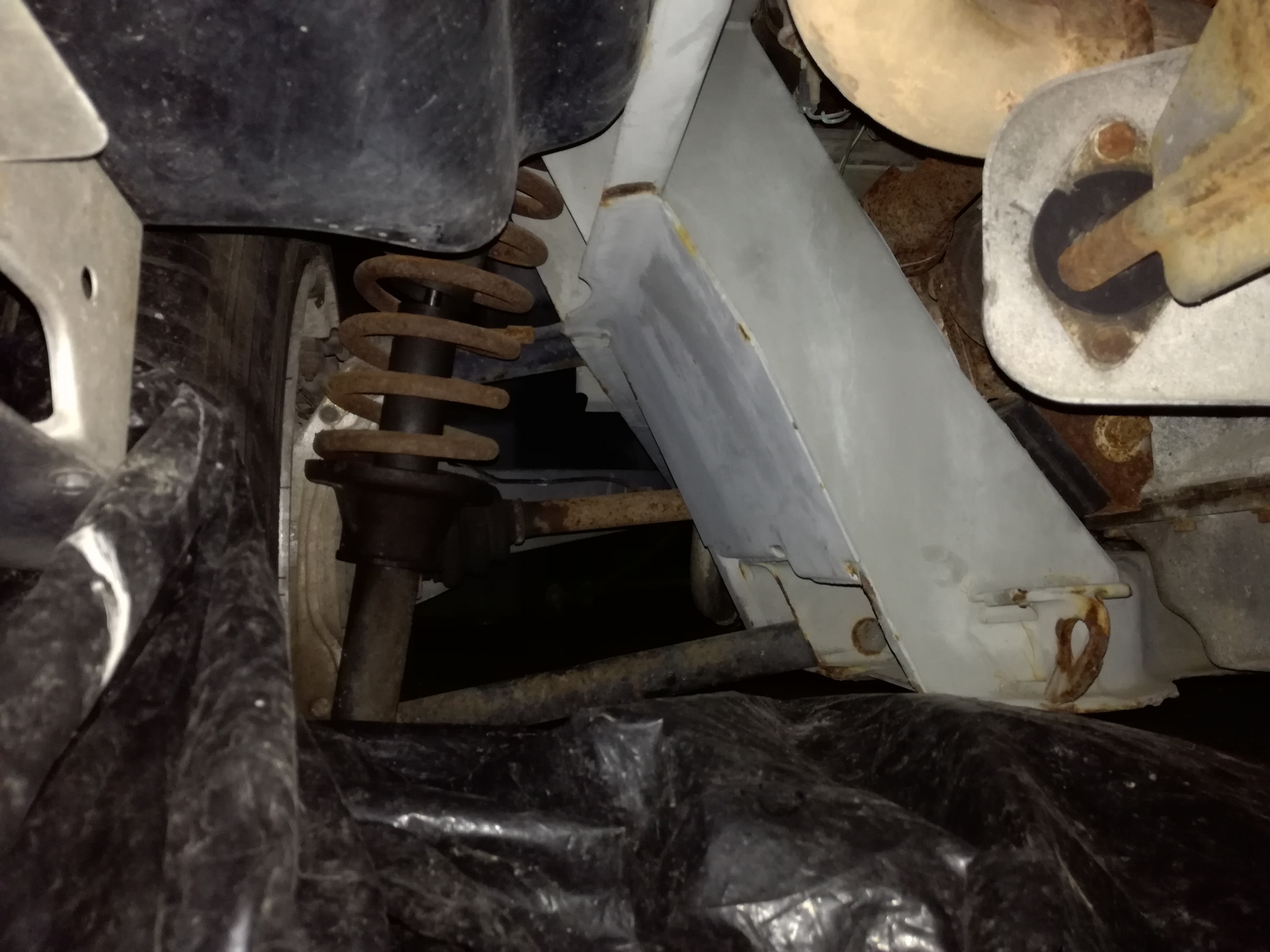

Messagepar Alexis » Ven 02 Avr 2021 à 15:39
Le dessous :
Messagepar orl2036 » Sam 03 Avr 2021 à 09:23
A ouais, quand même... :ios_28:
orl2036
Messages: 155
Messagepar Alexis » Sam 03 Avr 2021 à 10:45
Ouais, quand même :ios_39:

Messagepar Stainless » Dim 04 Avr 2021 à 17:04
si tu as un pont, (et la place), tu devrais peut etre envisager un décoquage ? les quelques heures passées te feront gagner pas mal de temps et d'agacement sur les prochaines années.
ainsi tu dépouilles la caisse, tu tries, et tu reconstruis à l'aise
