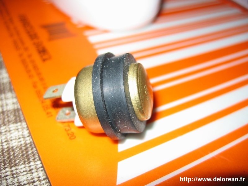

ps. ton otterstat, il tient comment ?

ya un soucis avec lui ? c'est un nouveau de chez ed, il y a un joint autour sa suffit pas ?

Messagepar Stainless » Jeu 26 Mar 2009 à 19:38
liquidsnake a écrit:ya un soucis avec lui ? c'est un nouveau de chez ed, il y a un joint autour sa suffit pas ?
il faut qu'il soit maintenu sinon avec la pression, il va sauter comme un bouchon de champagne.
la pipe ne ressemble pas a celle d'origine. n'avais tu pas un joint rouge fourni avec la sonde ? le tout est maintenu par un clip
Messagepar liquidsnake » Jeu 26 Mar 2009 à 19:41
la pipe ? :?
non, ed ne ma que donné le joint + la sonde

Messagepar Stainless » Jeu 26 Mar 2009 à 19:47
ton tube n'est pas d'origine, c'est pour cela que tu n'as pas pu utiliser le joint rouge.
le probleme ici, est que ta sonde va se barrer sous la pression et les vibrations. joint de culasse assuré !
et je te suggère également de soigner les connections électriques, les cosses pincées, c'est pas top.. un point de soudure garantira de bonnes connection, donc des ventilos qui se decllenchent comme il faut ( joint de culasse, toujours..... ca tient pas a grand chose parfois, comme un point de soudure a l'etain ;) )
Messagepar iudexmaximus » Jeu 26 Mar 2009 à 20:53
Moi aussi J'ai acheté un otterstat neuf et moi aussi J'ai eu le joint noir!
Je crois que maintenant ils sont comme ça..
(Par contre, je crois que je devrais utiliser du wd40 pour sortir l'ancien..)

Messagepar Stainless » Jeu 26 Mar 2009 à 22:04
oki!
maintenant il faut un clip pour maintenir l'ensemble sur la pipe
