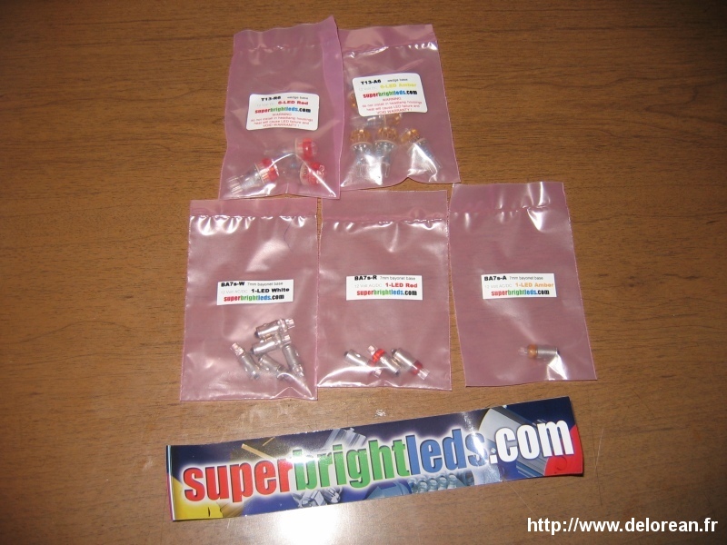

iudexmaximus a écrit:J’ai fait la commande pour les leds chez superbright:
:shock:
Ils sont déjà arrivés et J'avais choisi l'expedition economique a 5$!
Je suis très satisfait de superbrightleds: le prix est bon, le carton est excellent et en 10 jours J'ai recu mes leds!! :D
LOL Maintenant J'espère qu'ils marchent! :lol:

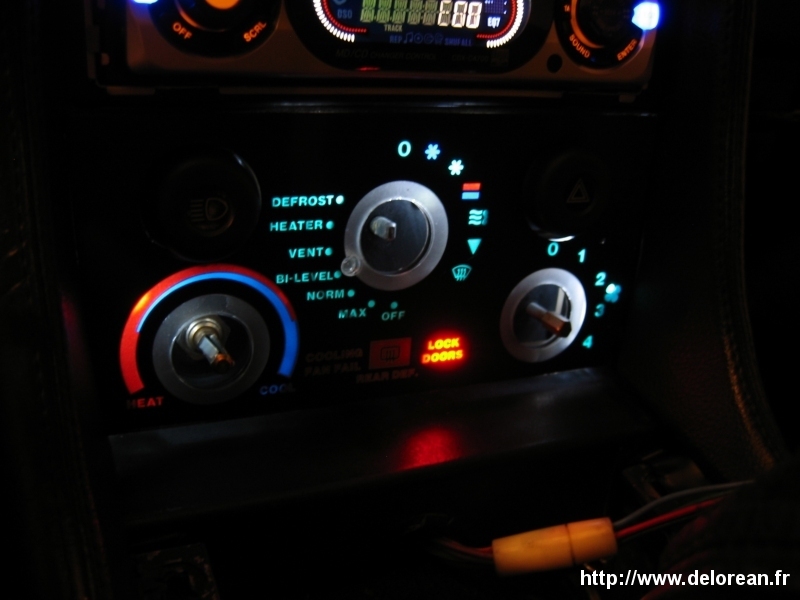

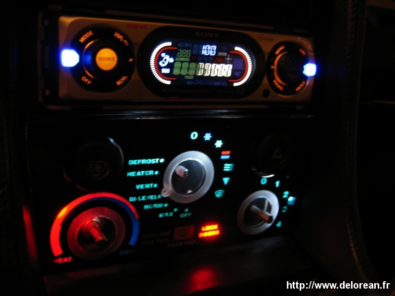

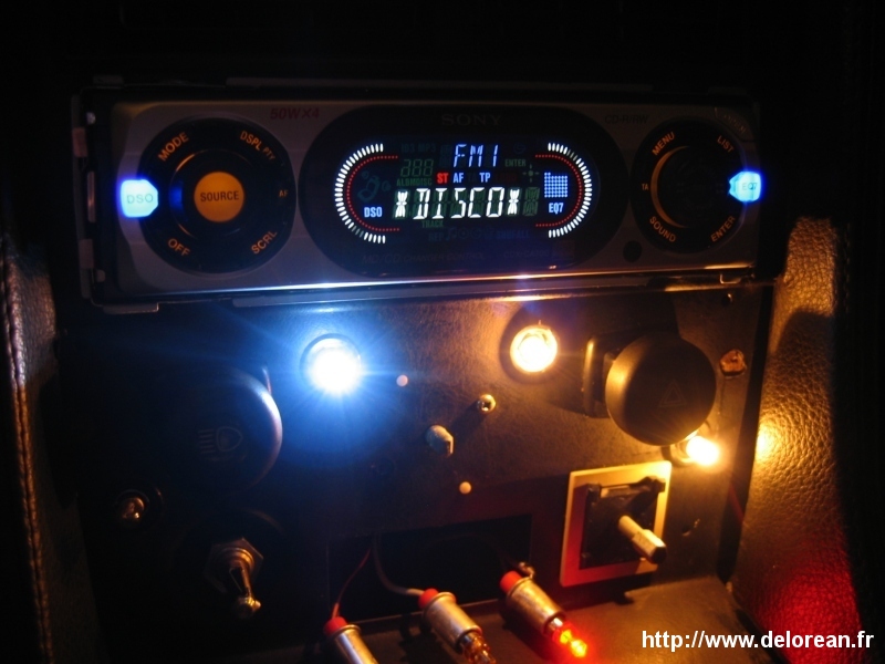

Messagepar iudexmaximus » Sam 27 Sep 2008 à 23:13

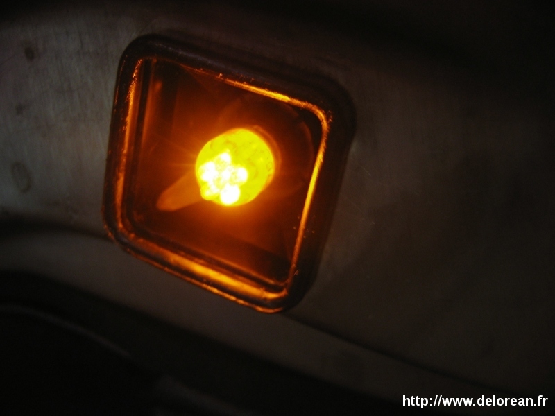

Oui, il marchent tous! :D

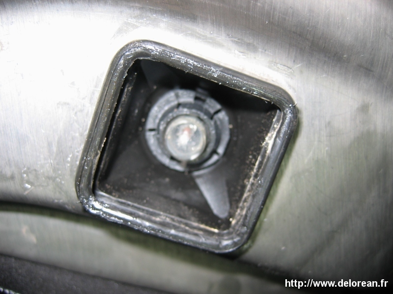

Avant tout, J'ai démonté les deux seuils des portes et Je les ai nettoyé avec de la vaseline. Aprés J'ai nettoyé les caoutchouc des lumières des portes aussi, ainsi ils étaient plus souples et J'avais moins de chances de les casser!
Avant:
Aprés

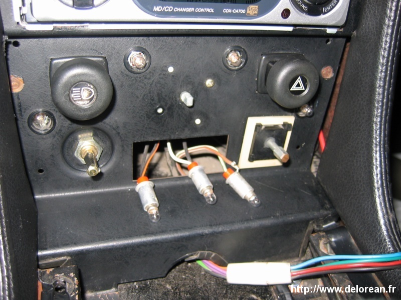

Ensuite j'ai ouvert la plaqu du clima et J'ai fait là aussi du bricolage :lol:
Ici aussi la regle est "press & turn"
Avant:
On aperçoit bien la différence!
J'ai essayé un led rouge dans le coin gauche
mais c'étatit trop rouge, ainsi J'ai mis tout blanche!
Le led pour le rear defrost est orange, tandis que ceux du door lock et cooling fan fail sont rouges.
ça vaut vraiment le coup de faire cette upgrade: mon sticker de façade remercie beaucoup!!

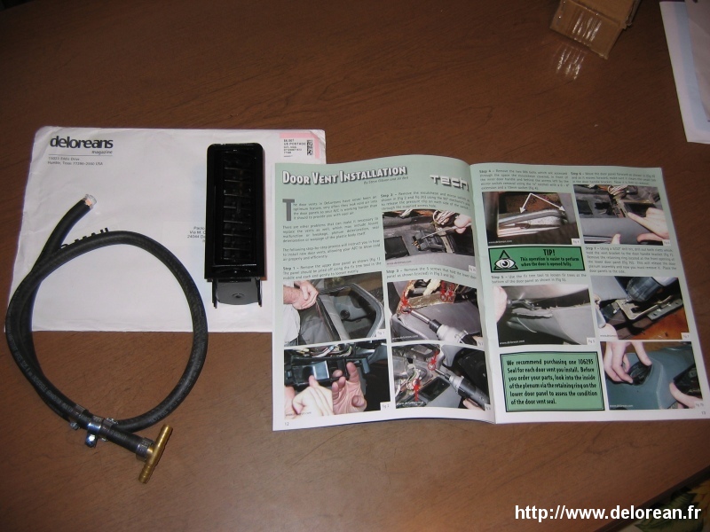

Aujourd'hui J'ai trouvé ma boîte aus lettres pleine! :lol:
Et J'ai recu aussi ma commande: un air bleeder kit, le joint entre le brake master cylinder et le mastervac (pas dans la photo) et aussi une nouvelle air vent, en garantie.
Là c'est de la chance: il y a un reportage à propos de la substitution de l'air vent! 8)

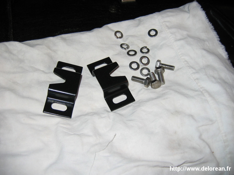

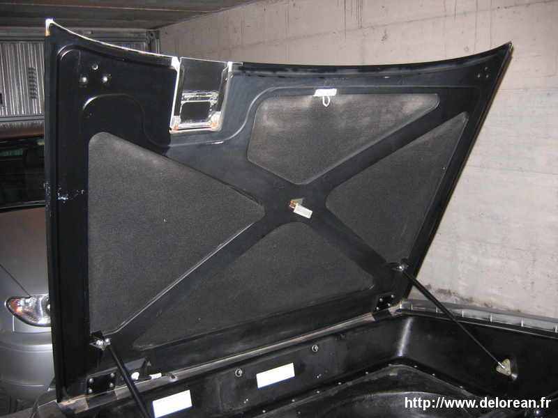

Messagepar iudexmaximus » Dim 16 Nov 2008 à 21:28

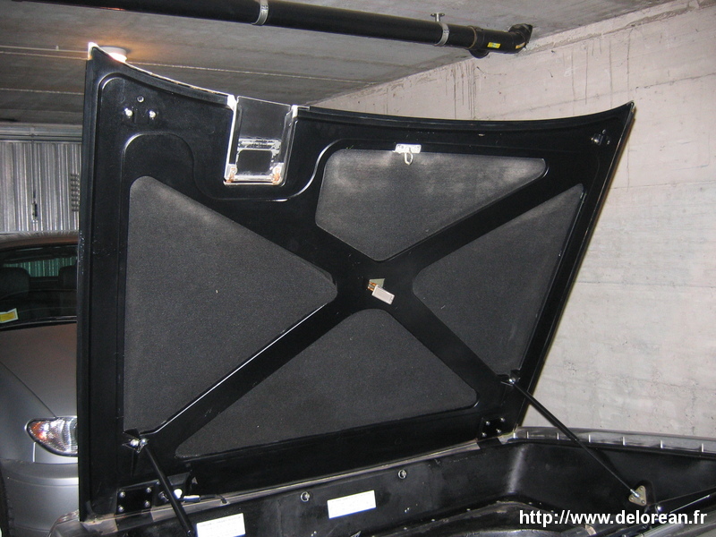

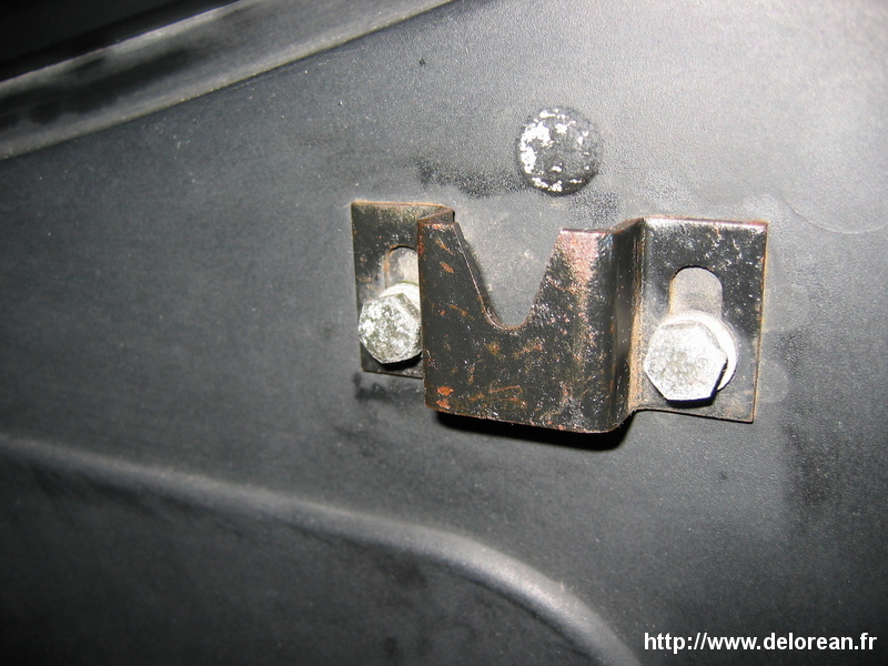

Hier J'ai fait un très petite séssion de travaux à 878: les plaquettes, qui devraient empechir au coffre de casser le parabrise en occasion d'un accident de front :? , étainet bien rouillées. Même les boulons et les rondes étaient oxidés..
Alors J'ai donné les plaquettes à mon carrossier :lol: qui a fait un bon poncage et peinture noir satin, et J'ai acheté de la visserie inox
J'ai profité aussi pour faire une renovation de la partie intèrieure noire du coffre avant. N'ayant que du WD40 (et pas de polytrol :? ), J'ai essayé le coup!
Ici on voit le "pendant"
Et ici quand J'ai terminé le travail
Il est à voir ça dure combien..
