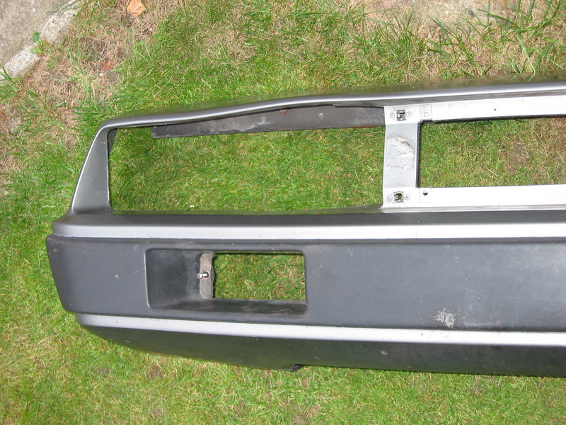

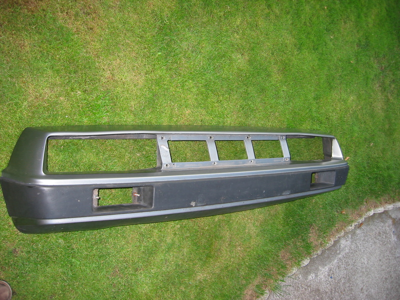

Messagepar Laurent » Mar 03 Oct 2006 à 22:30
Je profite de 10 mins de pause pour bosser un peu sur ma voiture !
Les boucliers sont démontés.
Avant redressage :
Apres:
Apres les renforts, direction le peintre.

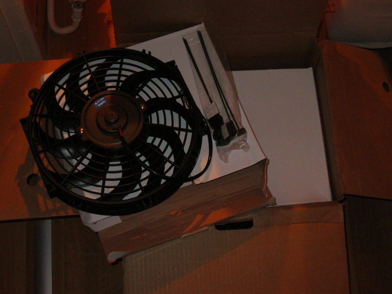

Et puis les ventillos sont arrives ce matin :
