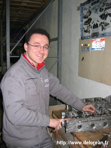

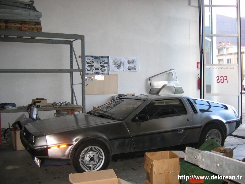

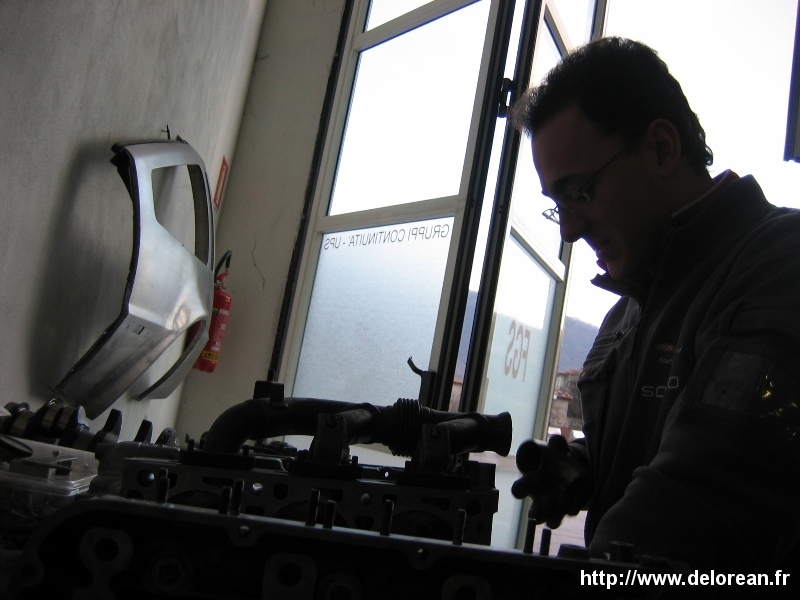

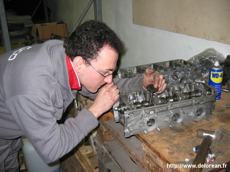

Messagepar iudexmaximus » Lun 11 Jan 2010 à 08:57
Hier je suis allé chez Cineman pour voir si les travaux font des progrès où pas! :lol: De toute façon, il n y a plus de la neige dans le quartier! :mrgreen:
On a pris cette image dans l'obscurité pour ne pas montrer les secrets de l'art! :mrgreen:
Joli après-midi! :D

Messagepar Florent » Lun 11 Jan 2010 à 10:12
La soupape est un peu à l'envers :lol:
Vous n'avez pas un peu trop abusé du vino? :P

Messagepar Cortex » Lun 11 Jan 2010 à 10:55
cineman a écrit:Image
hello,
did You change the bulbs on Your lights ? They seems very bright ?

Messagepar cineman » Lun 11 Jan 2010 à 13:49
OBLIVIOUSLY the valve was a joke :P
but i was trying to convice Paolo. that is an engeneer, that it was the right way :P
for bvvarf, i have in fact 110W light bulbs in my H4 headlight (stock 55w). The H1 are stock.
