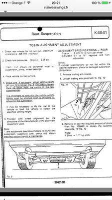

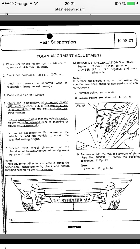

Messagepar Stainless » Mar 04 Aoû 2015 à 19:09
pour la garde au sol, le workshop spécifie une hauteur de 140mm entre le berceau et le sol, c'est le reglage de base afin de proceder à la geometrie des trains.
pour l'esthetique, on peut descendre, en géneral de maniere a avoir les tirants inferieurs horizontaux. ( c'est esthetique vu de l'arriere, et les roues sont pkutot bien centrées ).
il ne faut pas trop rabaisser l'arriere car la prise de carrossage est importante et c'est pas bon pour la tenue de route
Re: cooldrick VIN 16001
Messagepar Joedjd » Mar 04 Aoû 2015 à 19:15
Le berceau correspond à quelle pièce ?
Messagepar Stainless » Mar 04 Aoû 2015 à 19:17
workshop k:08:01
Messagepar Joedjd » Mar 04 Aoû 2015 à 19:17
Merci
