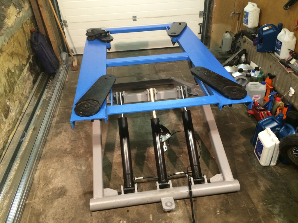

Heureusement j'ai acheté ça :
Knightrider
Messages: 778
Re: Knightrider ( Sébastien ) et VIN 17164
Messagepar Stainless » Lun 15 Sep 2014 à 18:34
sauvé !
